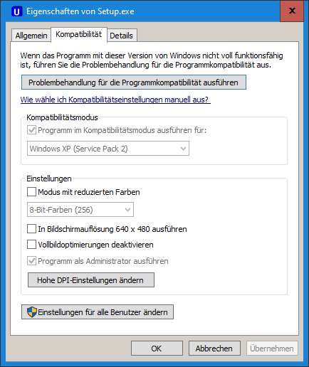

Danach führt man die Setup.exe von der CD aus, mit den folgenden Eigenschaften:
Hier also schon Kompatibilitätsmodus + Administratorrechte. Letzteres wird auch im Handbuch von Berlin Subway empfohlen.
Die Installation startet dann auch unter Windows 10 problemlos. Leider wird einem keine Wahl des Installationspfads angeboten, sodass man den vom Programm erstellten blind akzeptieren muss. Das Installations-Programm von Berlin Subway sucht sich auch den Pfad zum installierten MSTS aus der Registry raus. Auch da lässt sich leider so ohne Weiteres nichts ändern. Da rumzubasteln, würde ich jetzt nicht empfehlen.
