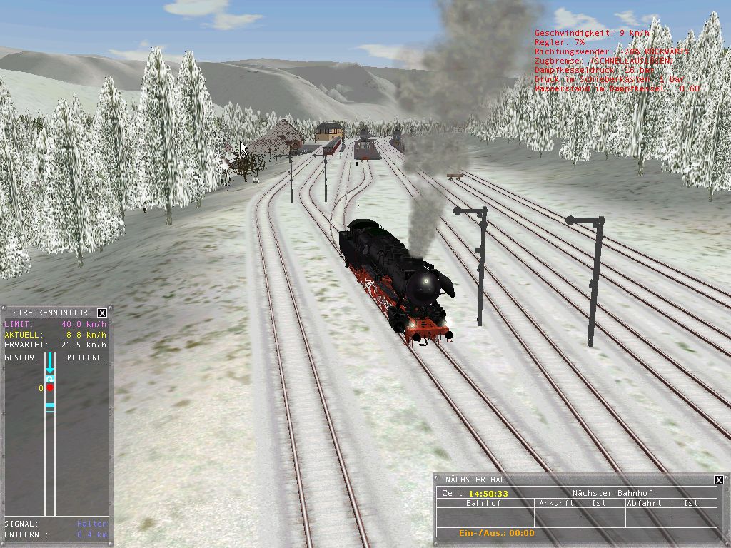

habe gerade deine überarbeitete Version der Aufgabe gestartet. Hm, bei mir ist hinter dem Zug jetzt kein Wendepunkt mehr (s. Bild).. :nixweiss: Stehe bis 15:01 am Ausfahrsignal, nix tut sich.

Der Wendepunkt, wenn ich an den Zug fahre, war zuweit nach hinten gesetzt und da du ihn nicht überfahren hast wird das Signal logischerweise nicht frei. In Derschlag wärst du auch nicht weitergekommen, da der Endpunkt des Gegenzuges nicht korrekt gesetzt war.

Hallo Wattfrass,
ähm, ja verstehen tue ich dich schon. Aber wie gesagt, der Wendepunkt müsste doch im Streckenmonitor zu sehen sein, wenn ich auf den Zug zu fahre. Und da wird bei mir in der neuen Version keiner angezeigt, den ich überfahren könnte.

Ich vermute nun mal ganz stark, das du mit TrainStore fährst, und da wird der Fehler liegen. Bei dir ist es noch immer die alte Version. Die Aufgabe wurde nicht überschrieben. Ich weiss bloss, das man bei Aufgaben installieren vorher etwas mit "Hole alles" gemacht werden muss. Vielleicht meldet sich mal ein Train Store-Experte.

alles ok. War zu weit am Zug vorbei gefahren, da wurde der Wendepfeil beim Zurücksetzen nicht angezeigt und hat nicht gewirkt. Bin jetzt unterwegs und versuche Wiedenest zu erreichen, bis jetzt vergeblich.. :bloed: Aber es wird klappen.
