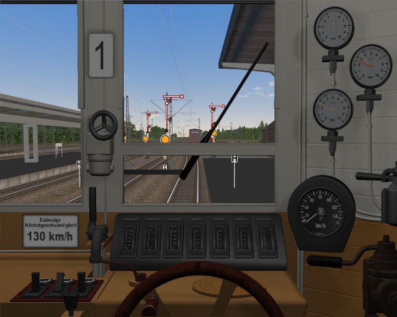

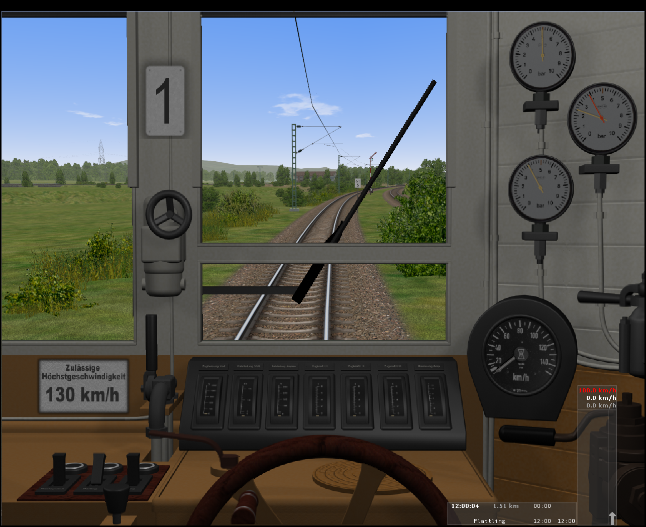

Montag, 4. August 2014, 14:42
Führerstandsblick nach vorn bei E-Lok verändern
Hallo Christoph,
danke für den Hinweis. Ich weiß nicht, was ich bei meinem 1. Versuch falsch gemacht habe. Aber natürlich funtkioniert der geänderte Eintrag von Südbahn. :thumbsup:
Ich bin aber nun noch ein oder zwei Schritte weiter gegangen und habe den Vorschlag von Suedbahn mit dem von Kris kombiniert; meine Einträge sehen jetzt so aus:
E04.cvf:
"Position ( 0.8 2.7 5.3 )
Direction ( 9 0 0 )
E04_rv.cvf:
"Position ( -0.8 2.7 -5.3 )
Direction ( 9 180 0 )
d. h. ich habe den Blickwinkel um noch einen weiteren Grad (?) gesenkt. Sieht m. E. nicht schlecht aus, auch wenn man natürlich nach wie vor den Balken samt Scheibenwischer im Bild hat. Aber die Signalsicht ist jetzt besser:
nach vorne:
nach hinten:

Montag, 4. August 2014, 15:10
Viiiiiel besser, da der Balken nicht mehr auf der Horizontlinie sitzt! :thumbup:
