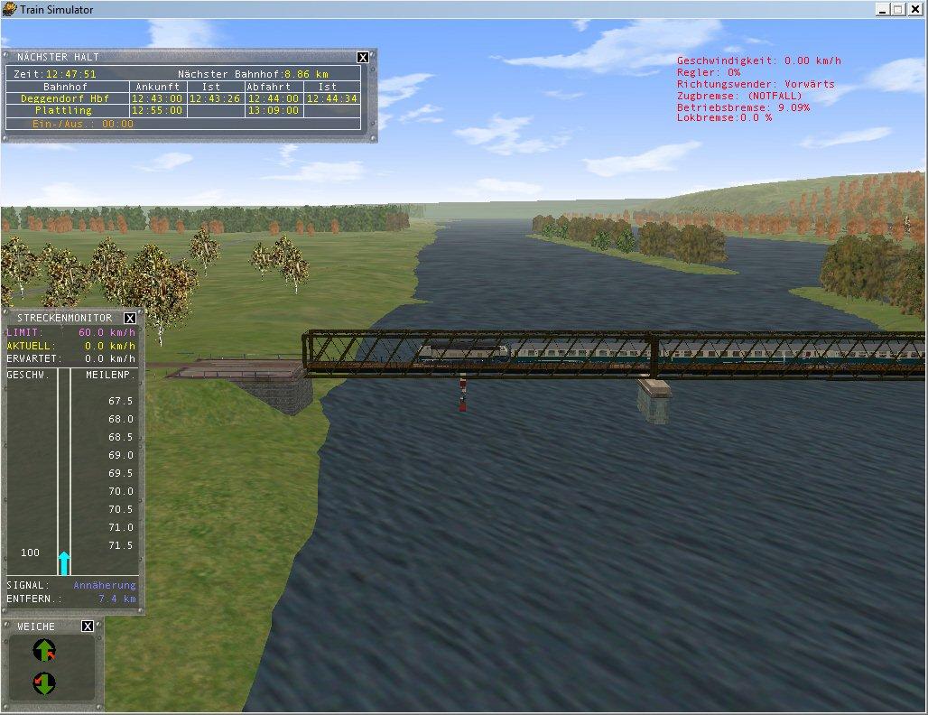

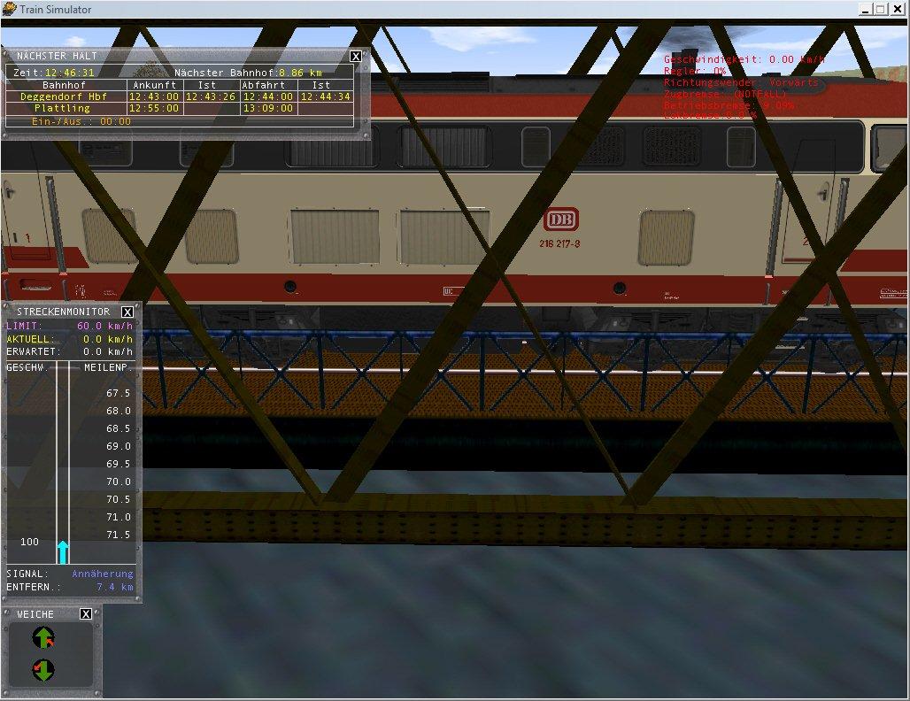

Modellfehler bei 218 217-8 bei größerer Sichtweite
ich habe gerade einen Modelfehler bei der 218 217-8 entdeckt. Beim herauszommen, wird die beige-rote Lok auf einmal beige-blau und wenn man auf einer Brücke steht (siehe Screenshots) dann ist unter der Lok auch ein Fehler zu entdecken.
Liebe Grüße, Andi
