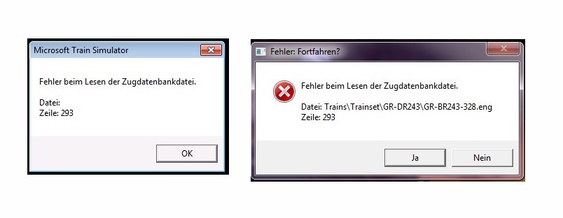

Freitag, 2. November 2012, 22:00
Probleme beim Installieren
bei mir funzen sämtliche Dinge nicht, die mit GR zu tun haben.
Auch nicht die PT Aufgabenpacks.
Es kommen immer diese Fehlermeldungen mit unterschiedlichen Zahlen.
Es handelt sich um die DVD Version und die beiden Updates sind installiert.

Freitag, 2. November 2012, 22:05
BinPatch installiert?
Wenn die train.exe ein Datum von 2001 hat ist er nicht installiert!

Freitag, 2. November 2012, 22:38
Ist NICHT installiert.
Es kann doch nicht sein, das ohne den keine einzige Aufgabe
mehr funzt ?
cu
Freitag, 2. November 2012, 23:51
Wenn überhaupt noch wird es bis auf wenige Ausnahmen so sein!
Der BinPatch ist zwingend nötig!

Samstag, 3. November 2012, 07:57
Was hat sich da denn groß seit der Mega Collection geändert ?
Die lief nämlich problemlos ohne den Patch.
Möchte ihn möglichst nicht mehr installieren, weil ich sehr viele PT Strecken nutze.
Muss dann wohl die 10 Jahre deinstallieren und auf die Mega zurück greifen ?
cu
Samstag, 3. November 2012, 09:00
also ich habe auch alle PT AddOn,s UND den Binpatch installiert und es läuft was hat das denn damit zu tun? Auf den Patch zu verzichten heisst gleichzeitig auch auf Fahrspass zu verzichten.

Samstag, 3. November 2012, 11:03
@indusianer
Ein Großteil der Eng Files wurde an den BinPatch angepaßt!
Auch funktionieren einige Aufgaben ohne den BinPatch nicht!
Zum Beispiel bei GR8, GR10 und GR11, aber auch bei Aufgaben aus den GR Aufgaben Packs zu älteren GR Strecken und PT Strecken.
