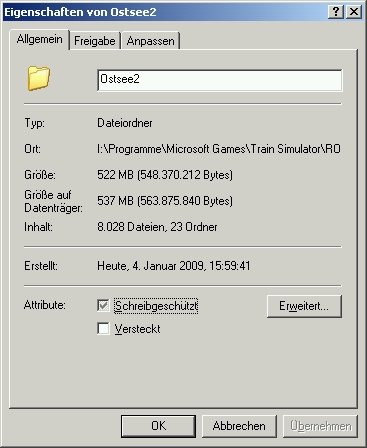

So nun habe ich die Strecke noch einmal neu installiert aber ich habe nicht so viele Dateien im Ordner wie Du.
Nach der Installation habe ich nur 8028 Dateien im Ordner und dementsprechend auch ein paar weniger MBs.
Hast du auch das Update zur Mega DVD installiert?
Zu finden hier www.german-railroads.com unter Downloads.
Denn von der Anzahl der Dateien würden die 8028 Dateien dem Ordner Ostsee2 ohne dem Update entsprechen.
Siehe Vergleich der Eigenschaften des Ordners Ostsee2 links ohne Update, rechts mit Update.
Mir ist aufgefallen, das wenn ich dann eine Aufgabe angespielt habe die Dateien im Ordner noch weniger werden.
Ist das normal?
Sofern man über TrainStore (oder dem Start Center) nur eine Aufgabe startet ja!
Den dann werden ja alle Dateien zu den anderen Aufgaben ausgelagert!

Update und bin ohne Virenscanner installiert. Das Eigenschaftsfenster sieht jetzt genau so aus wie das rechte oben. Aufgabe 3 von Ostsee2 gespielt und es stürzt genau wieder da ab wie vorher. Ich glaube etwa einen halben Kilometer vor Ende. Da kommt ein Meldungsfenster und ich klicke auf OK und Schluß is.
