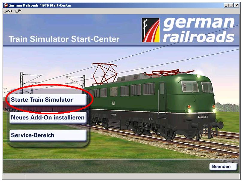

Zuerst einmal geht es auch, wenn du die Aufgabe mit dem Start - Center (dürfte bei dir ja wegen der Mega - DVD vorhanden sein) startest. Bild 01 und 02
Wenn der Train Simulator geladen hat, dann beendest du ihn wieder.

»Tobi« hat folgende Bilder angehängt:
