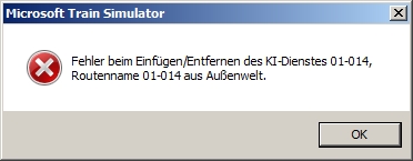

Fehlermeldung bei Aufgabe "02-ICE 1023"
Die bekomme ich, wenn ich die gespeicherte Aufgabe im Problembereich laden möchte. Müsste also vermutlich F11 betreffen, der Einweisung eben.
Selbst beim Speichern im Problembereich bekommt man eine derartige Meldung. Und zwar kann er nichtmal mehr anzeigen "Aufgabe erfolgreich gespeichert" . :(
Bin jetzt Aufgabe 5 gefahren, das gleiche Bild.
Da wir das beim Betatest ja NICHT hatten, liegt es wohl doch irgendwie an dem Bahnhof Osnabrück ...
Ansonsten bleibt uns nur doch das übrig, was "lok1" schrieb: Dort müssen einige KI-Züge wohl entfernt werden ...

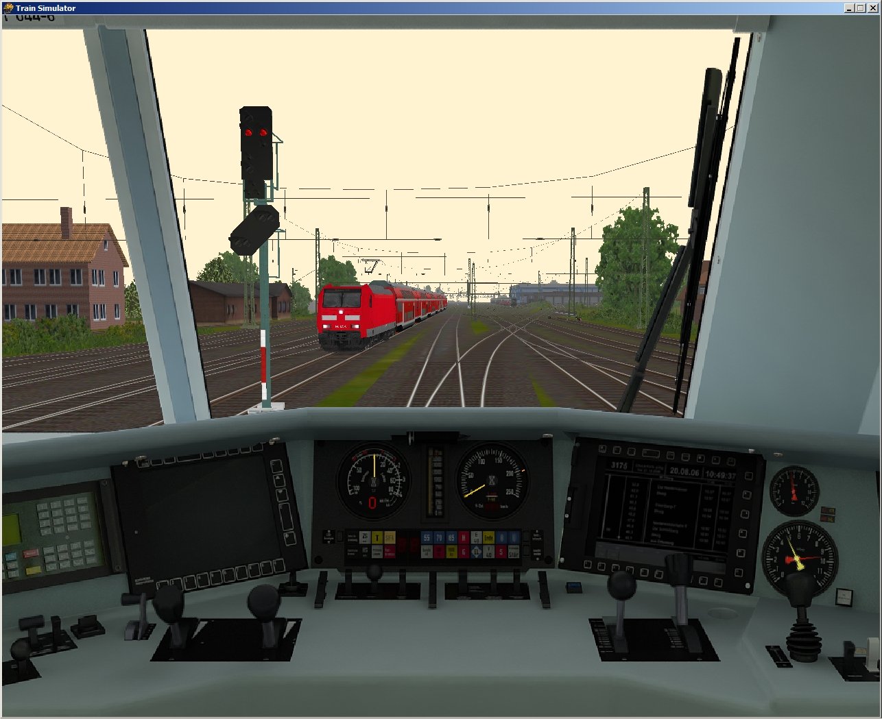

http://s7.directupload.net/images/121211/7se4itin.jpg
http://s1.directupload.net/images/121211/9nlg6cvu.jpg

Abbruch bei Einfahrt in Osnabrück. Fehlermeldung: Fehler beim Einfügen/Entfernen des KI-Services ... etc.

OS ist ein Problem, das ich derzeit auch bei herunter gesetzten Optionen nich lösen kann (Zum Entfernen des KI-Verkehrs, der nicht nur in GR 13 ein Problem sein kann, sondern auch in GR 12, fehlt mir so auf die Schnelle das nötige Knowhow). Da muss ich auf meinen neuen Rechner warten, der dann hoffentlich stark genug ist: i5 mit 3,3 GHz, Turbo 3,6; ATI-Graka (HD 7970 Sapphire). Ansonsten Win 7 64 bit, 16 GB RAM, System + "normale" Programme und Daten auf Sata-Platte (partitioniert), Trainsims und Zubehör auf SSD-Platte mit 256 GB. MSTS-Startoptionen entsprechend angepasst.
Hier mal zwei Screenshots von Fehlermeldungen, die bereits bekannt sind:
Die folgende Meldung kam, nachdem ich gespeichert hatte und wieder fortfuhr, auch nach Neustart des MSTS:

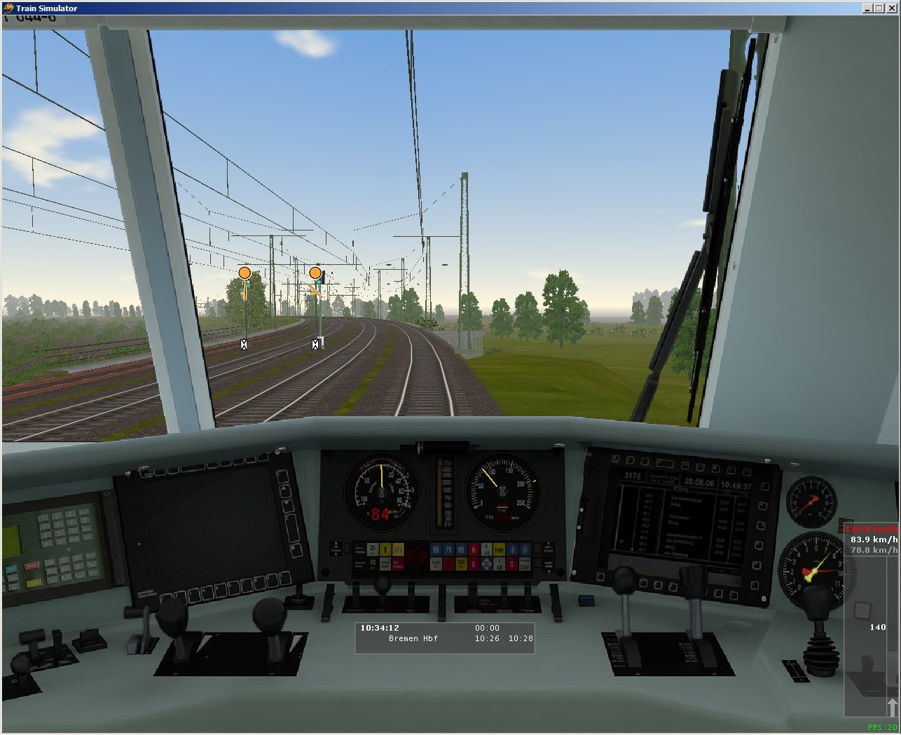

Die Ausfahrt aus OS bei reduzierten Optionen sieht dann so aus:
Etwa bei km 110 bin ich dann wieder in meine Volleinstellung gegangen:
Eine grüne Wiese gab es nirgends. Der in OS Hbf fehlende Fahrdraht ist den reduzierten Optionen geschuldet. :(
