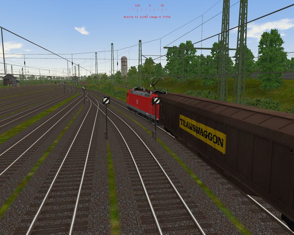

Ich habe nun eine Serie von Screenshots gemacht und hoffe daß sie darüber Aufschluß geben können was hier eigentlich passiert.
Die Bilder zeigen den Fahrtverlauf und genau zwischen den letzten beiden Bildern liegt der Punkt wo die zulässige Höchsgeschwindigkeit reduziert wird. Die Hälfte vom Bild habe ich weggeschnitten damit nicht zu viele Details verloren gehen wenn das Bild auf 180k eingedampft wird und die Schriften ( hoffentlich ) lesbar bleiben.

Genau an der von Dir beschriebenen Stelle stehen die Einfahrsignale von Bremen Hbf und die zeigen 60 km/h. Nur ich frage mich, warum bei Deinen Screens so viele Objekte fehlen. Das scheint auch der Grund zu sein, warum die Signale nicht zu sehen sind.
Das Signal auf dem 2. Bild blinkt, weil eigentlich genau da das Zs3v "6" leuchten sollte.

Mir kam die Landschaft auch etwas kahl vor, aber wenn das nur bei mir und auch nur hier der Fall ist dann ist es kein Problem. Auf dem Rest der Strecke ist alles bebaut und bewachsen, möglicherweise ein Installationsfehler.
Ich werde mal mit der Sichtweite spielen ( alle anderen Regler sind auf max. ) und gucken ob sich etwas verändert.

Das ist leider kein Installationfehler. Ich habe das selbe Problem, wenn ich aus Richtung Norden nach Bremen Hbf fahre.
Der MSTS hat mit Bremen Rbf ein sehr volles PQ im Speicher und muss nun das nächste volle PQ laden. Damit ist der MSTS überfordert und stellt nicht alle Objekte dar. Aber das nun sogar Signale fehlten, hatte ich nicht gehabt.
Probiere mal folgendes. Speichere mit F2 in Höhe Bremen-Walle, am besten vor dem Hauptsignal am Bahnsteigende. Dann starte den MSTS neu und lade die gespeicherte Aufgabe. Dann sollten alle Objekte da sein. Bei mir hatte es so geklappt.

Genau, Christian, es sieht so aus als ob ein ganzes PQ fehlt, so weit ich das als Laie ermessen kann. Das Terrain ist abenteuerlich.
Aber der Trick mit dem Speichern und Neustart funktioniert - Wahnsinn, was man Alles verpasst wenn man es nicht tut!
Interessant dabei finde ich, daß im HBf selber die Geschwindigkeitsanzeiger funktionieren. Die Wege des TS sind unergründlich....

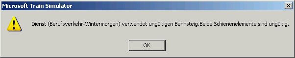

Nach Installation von Update 1.03 erhielt ich bei Aufgabe "08-IC 2217" und auch bei Aufgabe "08-IC 2217 ( light )" folgende Fehlermeldung:
Das Resultat lässt sich ( ganz "natürlich" :lachen: ) hier bewundern:
Zu finden ist die Textur aber etwa in Hannover-Bremen oder dem Emsland oder der Bigge2 und einigen anderen mit DB-Tracks ausgerüsteten Strecken. Kopiert man die dort zu findende Textur in den Textures-Ordner von GR 13, dann kann auch die vermisste aber durchaus vorhandene Bahnsteig-Shape geladen werden:
Hoppla, eben merke ich, dass es mittlerweile schon Update 1.04 gibt. ... :sleeping: Das muss ich mir erst noch runterladen. Vermutlich ist dann die Textur nicht nur im Night-Ordner ...
So ist es auch:

Da ich einen solchen Dienst nicht in meinem Service-Ordner habe, vermute ich, wird er in einer Freeware-Aufgabe verwendet, welche für die DEMO-Version gebaut wurde.
Du kannst also entweder den Dienst ( welcher jetzt eine unterbrochene Route hat und dadurch die Fehlermeldung ausgibt ) reparieren oder die Aufgabe löschen.
