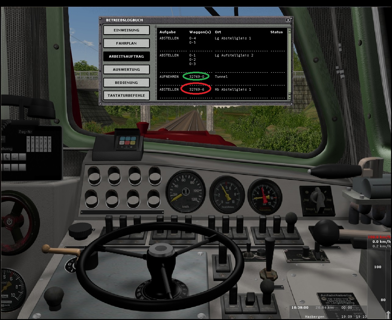

Den Waggon 32769-6 gibt es aber nicht (mehr).
Das ist richtig. Zu dem Ergebnis bin ich eben auch gekommen. Aber Kreuzkopf war da schneller. :D Und er weiß auch, wie man den Fehler behebt. :top:

dies ist genau die Vermutung die Ruth, halt mit ihren Worten, weiter oben geäußert hat. Die falschen Wagennummern wird es noch in anderen Aufgaben geben weil Fahrzeuge in den 10 Jahren ausgetauscht wurden. Wenn es dann ein Aktionsereignis gibt wird dieses dann als "nicht erfolgreich" gewertet.
Jürgen
Viele Grüße aus Mäckelbörg

habe mir die Aufgabe gerade in den Aufgabeneditor geladen. Bis zum Anzeigen der Fahrzeugnummern und dem Fenster Aktionsereignis schaffe ich es. Wenn ich das Fenster "Eigenschaften des Aktionsereignisses" öffne, lösche ich den dort genannten Wagen. Klicke ich auf "Hinzufügen", dann geht ein Fensterchen auf, "Wählen Sie nun einen Wagen aus". Bestätige ich das Fenster, geht nix mehr. Das Fenster schließt sich und ich kann es auch nicht mehr öffnen
Außer "Ansicht" und "Hilfe" ist in der Menüleiste alles hellgrau hinterlegt. Und im Menü "Ansicht" sind nur noch die 4 unteren Punkte wählbar.. Was mache ich falsch?? Im Anhang ein Bild der beschriebenen Lage.

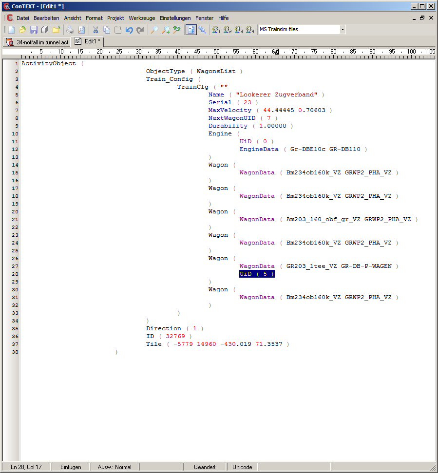

für Leute, die sich nicht so in den Tiefen des AE auskennen ( gehöre auch dazu :rolleyes: ), gibt es noch die Möglichkeit, die nötige Änderung in der ACT-Datei vorzunehmen, wenn man weiß, um welche Fahrzeug-ID es sich handelt. Im konkreten Fall müsste der Eintrag in "Lockerer Zugverband" , Serial ( 23 ) bei der UiD von "5" auf "6" geändert werden. Dann bleibt zwar das Aktionsereignis unverändert, aber die Wagennummer müsste dann wieder stimmen.
Damit dürfte die Nummer mit der in der Endabrechnung geforderten Nummer übereinstimmen:
Ausprobiert habe ich dies jetzt nicht. Aber einen Versuch ist es allemal wert.

derjenige, der die Fahrzeuge in der Aufgabe ausgetauscht hat, hätte dies durch Editieren in der *.act machen müssen.
Diese Methode wäre nämlich "ereignisunschädlich" (schöne Wortkreation :D ) gewesen.
Man sollte aber eine Sicherungskopie haben, denn bei Änderungen in der Fahrzeuglänge können Probleme auftreten.
