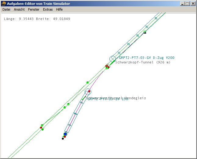

Wurzeln schlägt der Personenzug vor dem Tunnel deshalb, weil ihm der völlig falsch eingesetzte KI-Zug "GRPT2-PT7-03-QV 150" den Weg versperrt: Pfadanfang zu kurz vor dem Asig aus dem Schublokgleis, was die Kollision verursacht, und dann der Wendepfeil für diesen Zug zu nah an der Weiche hinter dem Tunnel in Richtung Laufach. Dadurch schaltet die Weiche nicht für den besagten Zug und er bleibt stehen und blockiert so dem Personenzug den Weg. Beide Punkte habe ich jetzt etwas im AE verschoben. Dadurch kommt dann irgendwann dieser unsinnige KI-Zug in Laufach auf dem Gütergleis an und verschwindet wie von Geisterhand. Etwas später erhält dann der 2. nachzuschiebende Zug Ausfahrt.

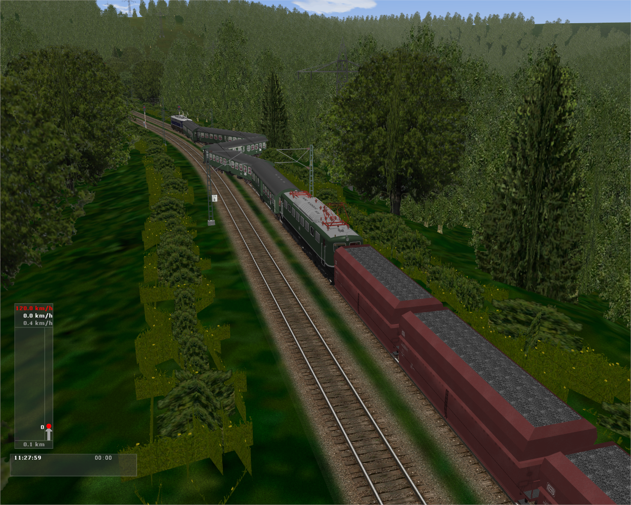

man sollte den Tag nicht vor dem Abend loben. Aus Laufach bin ich zwar noch rausgekommen. Aber am nächsten "Signal" (Geschwindigkeitstafel) war dann endgültig Schluss:

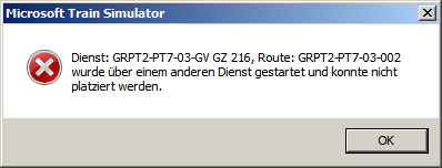

Bei der Überprüfung im AE gab es dann noch 2 Fehlermeldungen:
Die Situation am Schwarzkopftunnel sah lt. AE (stimmt nicht mit der tatsächlichen Simulation überein!) so aus:
Das blieb dann so bis
Dann habe ich abgebrochen. Fazit: Ich bring die Aufgabe auch nicht zum Laufen. Aber es gibt sicher Klügere, die das schaffen. Ich lasse das aber dann mal.

am Bild 1 irritiert mich etwas, wieso Deine Fahrtrichtung auf rückwärts ist. ?(
Zu den Fehlermeldungen.
Schau Dir mal im AE das VK Schema an.
Sind da ev. KIs doppelt?
Hallo Cris,
auf die Frage habe ich gewartet. Da die Aufgabe nicht für den Binpatch gebaut ist, muss man mit der Spielerlok an den zu schiebenden Zug immer rückwärts ankuppeln. Da ich auch niemals den Führerstand und auch nicht die Lok gewechselt habe (ginge ohne BinPatch eh nicht), musste ich rückwärts schieben. Die Sicht kommt durch die Taste 6 der modifizierten camcfg.dat zustande. Alternativ bin ich dann schon mal in der Außenansicht gefahren, wie dies seinerzeit von PT auch vorgesehen war.
Im Verkehrsschema habe ich jetzt auf die Schnelle keine doppelten Einträge gefunden. Möglicherweise starten die beiden angemeckerten Dienste auf der selben Route und in einem zu kurzen Zeitabstand. Das möchte ich aber nicht mehr überprüfen, jedenfalls jetzt nicht. Später vielleicht doch noch. Und ob es sich dann da lohnt, was zu ändern, weiß ich jetzt auch nicht.

GRPT-03-Schublok (Pro Train 7)
Hallo Reinhard,
also ich hab den von dir genannten Dienst gelöscht, so daß der P-Zug mit der 110 228 ohne Probleme Richtung Heigenbrücken fahren konnte, während ich mit der Spielerlok im Tunnel vor dem Hp0-zeigenden Signal stand. Kurze Zeit später ging es weiter nach Laufach. Dort bin ich ins Stumpfgleis gefahren und habe gewendet. Dort habe ich dann auf Fahrtfreigabe durch den Fdl gewartet. Nachdem der P-Zug im Bhf Laufach stand konnte ich an den Gz ankuppeln. Dieser P-Zug ist es, den du auf meinen Bildern siehst und der das Hp0 des versteckten Signal verursacht (bei der Lf-Tafel)
