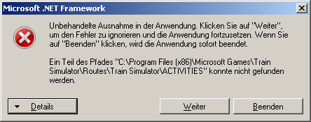

den gleichen Fehler wie Christoph habe ich auch. Pfad.txt ist korrekt angepasst. Dennoch erscheint der Fehler wie in der Anlage.
Danke Horst und Detlef!
Michael

Hallo Michael,
ich habe den Verdacht, dass der TS nicht mit Train Store gestartet wurde, denn es darf nur eine Aufgabe eingelagert sein.
Es kommt mir seltsam vor, in der Fehlermeldung , dass"activities" verlangt werden. Ferner halte ich es für ungünstig den TS auf C:\ zu installieren. Dazu gibt es im Forum einige Beiträge mit Darlegungen.
Und Du mußt mit dem RailDriver-Programm eine "ModernCalibration.rdm" erzeugen.
Wenn alles nicht hilft, müssen wir versuchen über TeamViever das Problem zu lösen.
