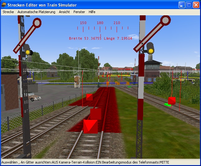

Signalfehler in Emden Hbf
mir ist gestern Abend folgendes Kuriosum vor die Lok gekommen:
http://www.vorsignal.de/GR/SignalfehlerEmdenHbf.jpg
Das war in der Aufgabe "Dampfender D 734". Nach Ankunft in Emden steht auf Gleis 1 ein KI-Zug, der dann abfährt. Danach geht das Signal des Spielerzuges auf Hp2, aber das des KI-Zugs fällt nicht zurück (Sperrsignal aber schon!). Klemmen da die Drähte? ;)
VT 628
Grüße aus Bayern!
Lukas
156
Samstag, 3. November 2012, 13:23
Sammelthread für Fehler nach dem Update 1.23 - akutell 1.32 + Zusatz Update 1.34
Hallo VT628,
ich befürchte, diese Ungereimtheit hängt mit den örtlichen Gegebenheiten der Strecke zusammen, soll heißen, die Signalpyramide des linken Hauptsignales steht mitten im Weichenbereich der anschließenden Weiche, die von beiden Zügen genutzt wird.
Dieser Umstand kann den TS schon mal durcheinander bringen. Normalerweise sollten die Signalpyramiden außerhalb der Weichenshapes angeordnet werden, ist aber an dieser Stelle durch die unmittelbare Kombination zweier Weichen nicht machbar.
Eine zweite Ursache kann aber auch in der Rechnerauslastung in diesem Teil der Strecke liegen. An verschieden Stellen, auch in anderen Strecken, ist schon beobachtet worden, dass Animationen bei starker Belastung (hohe Objektdichte im Planquadrat) nicht mehr ausgeführt bzw. dargestellt werden.
Man wird also mit diesem Umstand an der Stelle leben müssen. :nixweiss:
