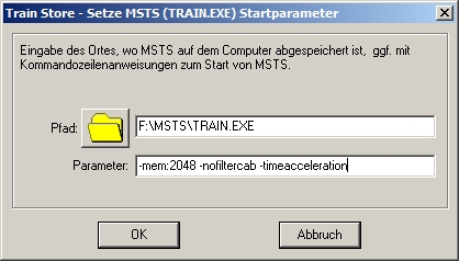

Dann kann dies ein Ressourcenproblem darstellen. Der Bahnhof Osnabrück ist schon etwas ressourcenhungrig. Dem kann man dadurch begegnen, dass man in Trainstore bei den Optionen den mem-Parameter eingibt. Das sieht dann so aus:
Falls Du weniger als 4 GB Arbeitsspeicher hast, dann sollte der mem-Eintrag so lauten: -mem:1024

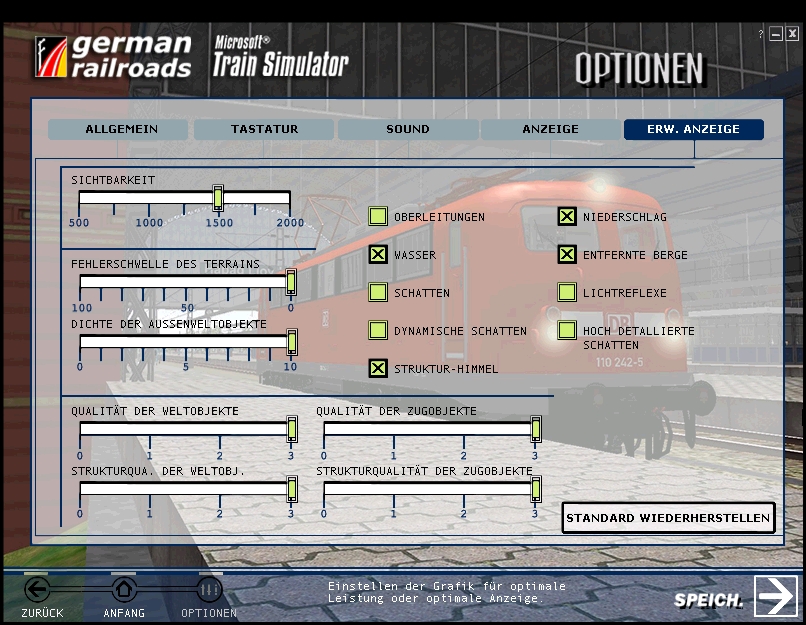

Etwas kann man den Ressourcen noch auf die Sprünge helfen durch die Zuweisung eines festen Kerns. Dazu startest Du den MSTS, machst einen Klick mit der rechten Maustaste auf einen freien Bereich der Taskleiste, klickst bei dem Aufklappmenü auf die Zeile "Task Manager starten", klickst dann in der Liste das Programm "train.exe" mit der rechten Maustaste an; in dem sich öffnenden Menü wählst Du den Punkt "Zugehörigkeit festlegen ...", entfernst ganz oben bei "<Alle Prozessoren>" mal das Häkchen, dadurch werden alle Kerne zunächst mal deaktiviert. Darauf nimmst Du Dir eines der vier Kästchen, hinter denen "CPU" steht und setzt in einem der vier Kästchen ein Häkchen. Damit hat die train.exe einen festen Kern und läuft viel stabiler. Falls noch immer Ressourcenprobleme auftreten sollten, dann kann man durch Ausschalten der Option "Oberleitung" im Menü "Optionen" - "ERW. ANZEIGE", Ausschalten sämtlicher Schatten sowie Reduzierung der Sichtweite auf 1500 den Ressourcenhunger nochmals verringern.
Das sieht dann etwa so aus:
Damit sollte eigentlich die Texturdatei geladen werden.

Dein installierter Arbeitsspeicher ist zu gering, sodass man keine ausreichende mem-Zuweisung eingeben kann.
Bei XP kann man 4096MB installieren, von denen ca. 3,25GB nutzbar sind. Das reicht dann für eine ausreichende -mem:2048 - Zuweisung aus. Man könnte es auch mit -mem:1024 versuchen, aber da wird es - je nach AddOn - schon eng.
