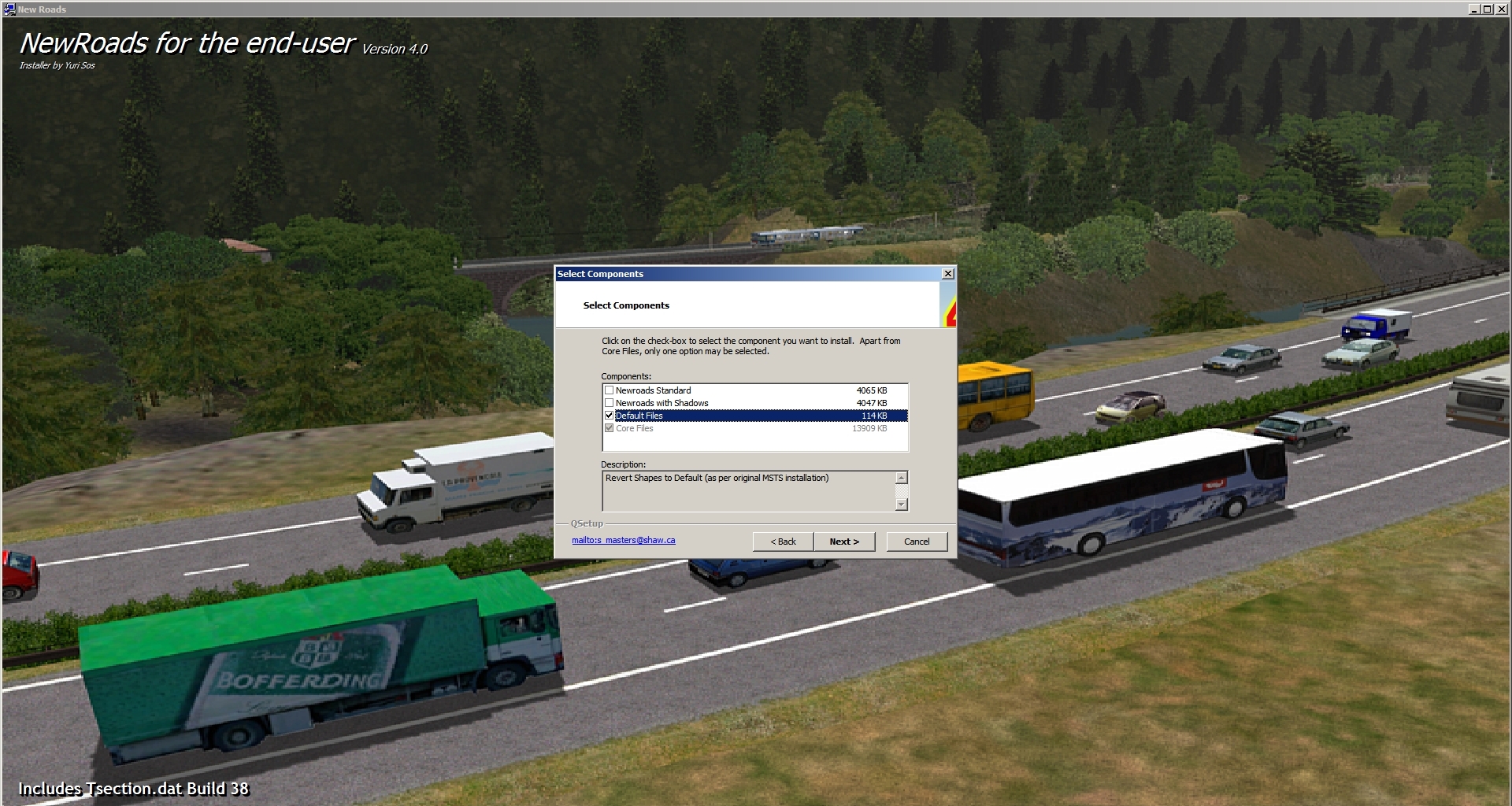

GR hatte NewRoads auf der 10-Jahres-DVD da es bei einer Vorabversion einer Strecke (Moderne Rollbahn) probeweise verwendet worden ist. Leider führte es zu Fehlern bei den anderen Strecken und wird von uns auch nicht mehr verwendet und nicht erforderlich.
Beiträge: 5 656
Sonntag, 23. Februar 2014, 18:36
GR 6 Bahnübergang im Seehafen
kann ich den Fehler selbst beheben?
Ja!

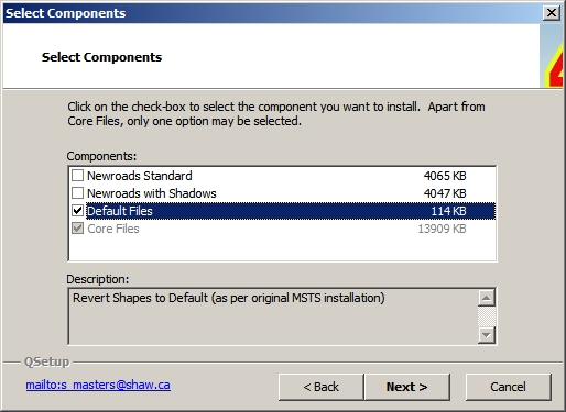

Wie: Rufe das Installationsprogramm für Newroads von der 10-Jahres-DVD auf. Dann wählst Du die Option "Default Files". Damit wird der Zustand vor der Installation der Newroads wieder hergestellt.
Im Bild sieht das so aus:
bzw.

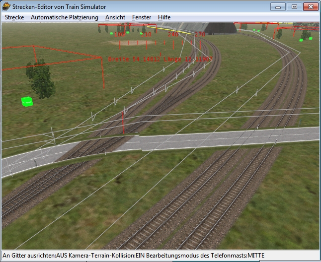

Ich glaube nicht das diese was mit NewRoads zu tun hat!
Bei mir sieht die betreffende Stelle im Strecken Editor so aus ......
Dabei handelt es sich um eine Installation ausschließlich der 10 Jahres DVD Stand 1.37c ohne Newroads.

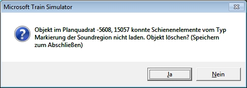

Beim erreichen der betreffenden Stelle erhalte ich etwa 12 mal diese Fehlermeldung!
Kann das die Ursache sein?
Soll da eigentlich ein gesicherter Bahnübergang sein?
Bin in Versuchung die Fehlermeldungen mit Ja zu bestätigen um zu sehen was danach ist.

Auf jeden Fall sind es nicht die Standart-MSTS Straßen, die ich in GR 6 verbaut habe. Leitpfosten gibt es bei den Standart-MSTS Straßen nicht. Hier müsste geprüft werden, mit welchem Update diese geänderten Straßen in den Global/Shape Ordner gekommen sind.

Hat es auch nicht. Die Straßen liegen alle über den Gleisen, sowohl in der World-Datei als auch die Shapes selber. Das scheint ein Sortierungsproblem der Straßen-Shapes von Norbert zu sein. Die Standard-Straßen werden an dieser Stelle nämlich korrekt dargestellt. Hier hilft wohl nur wieder die Standard-Straßen einzubauen, zumal dort jetzt Leitpfosten im Gleis stehen.
Die Straßen liegen, wie alle DBTracks-Shapes von Norbert, in einem eigenen Ordner ( "...\GLOBAL\SHAPES\DB" ), von daher wurden keine Standard-Shapes überschrieben und man kann problemlos auf diese zurückgreifen.
Kann das die Ursache sein? Soll da eigentlich ein gesicherter Bahnübergang sein?
Nein, da ist kein Bahnübergang im Sinne des TS und die Ursache für das Straßenproblem ist es auch nicht. Diese Fehlermeldung kommt daher, dass die für das PQ zuständige ws-Datei Schienensounds laden will, die aber nicht mehr in der Schienendatenbank vorhanden sind. Da hat wohl jemand die Sounds im SE gelöscht und vergessen die ws-Datei mit einer leeren zu überschreiben, denn der SE löscht ws-Dateien ersatzlos, falls ein PQ keine Sounds mehr enthält. Das passiert aber natürlich nur auf diesem einen PC und bei allen anderen bleibt die ws-Datei unverändert, wenn diese Aktion nachträglich gemacht wurde.
