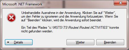

Bei mir läuft das Programm leider nicht so super. Ich habe die drei Dateien aus dem Download in meinen TS-Ordner ( also dort, wo auch die "train.exe" liegt ) kopiert, dazu die frisch erstellte "ModernCalibration.rdm". Die "pfad.txt" habe ich entsprechend geändert. Beim Starten der "SPRD.exe" erhalte ich folgende Fehlermeldung:
Klicke ich auf weiter, dann erhalte ich ein leeres kleines Fenster und der RD funktioniert im TS nicht. Die Frage ist: wie kommt das Programm auf diesen seltsamen Pfad, in dem zweimal der routes-Ordner vorkommt, aber kein Streckenordner ?

nur mal ein Schuß ins Blaue. Hast Du mit Train Store nur
eine Aufgabe eingelagert?
Der Pfad sieht schon verwirrend aus.
Du schreibst Du hast die Datei txt den Pfad auf deinenTS geändert :nixweiss:
51
Freitag, 17. Oktober 2014, 17:11
Fahrzeugpaket und Raildriver
Natürlich, nur eine Aufgabe ist eingelagert ( habe verschiedene Strecken/Aufgaben ausprobiert, immer das selbe Ergebnis ) und der Pfad in der "pfad.txt" ist auch richtig, sonst gäbe es eine andere Fehlermeldung. Es scheint einfach so, dass das Programm den Streckenordner bei mir nicht erkennt, warum auch immer ( Programmfehler ? problematische Konstellation auf meinem PC ? ). Ich habe es jetzt provisorisch zum Laufen gebracht, indem ich den Streckenordner in "routes" umbenannt habe. Danach lässt sich das Programm problemlos starten. Der Streckenordner bekommt wieder seinen richtigen Namen, der TS wird gestartet und der RD funktioniert.

Aber warum hast du so eine merkwürdige Pfad Einstellung gewählt? (MSTS/TS/Routes/Routes/....) Ok wäre ja MSTS/Routes/... Deine Einstellung kann leicht dazu führen, das auch andere Programme nicht funktionieren.
Ich habe den Pfad garantiert nicht gewählt, den spuckt dein Programm aus mir völlig unbekanntem Grund in der Fehlermeldung aus, auch in der neuen Version 1.1. An der Stelle des zweiten Routes-Ordner müsste ja ein Streckenordner stehen, dann wäre alles gut. Mein MSTS ist unter "C:\MSTS\TS\train.exe" installiert, darin liegt auch dein Programm und genau den Pfad habe ich in die "pfad.txt" eingetragen. Ich erkenne hier keinen Fehler meinerseits und alle anderen MSTS-affinen Programme funktionieren tadellos. Ich weiß gerade nicht, wo ich die Ursache des Fehlers noch suchen könnte. ?(

Mein TS ist unter dem Laufwerksbuchstaben E installiert.
Mein Pfad lautet E:\MSTS. So ist es auch in der Datei von Horst eingetragen, mehr nicht.

den gleichen Fehler wie Christoph habe ich auch. Pfad.txt ist korrekt angepasst. Dennoch erscheint der Fehler wie in der Anlage.

ich habe den Verdacht, dass der TS nicht mit Train Store gestartet wurde, denn es darf nur eine Aufgabe eingelagert sein.
Es kommt mir seltsam vor, in der Fehlermeldung , dass"activities" verlangt werden. Ferner halte ich es für ungünstig den TS auf C:\ zu installieren. Dazu gibt es im Forum einige Beiträge mit Darlegungen.
Und Du mußt mit dem RailDriver-Programm eine "ModernCalibration.rdm" erzeugen.
Wenn alles nicht hilft, müssen wir versuchen über TeamViever das Problem zu lösen.
