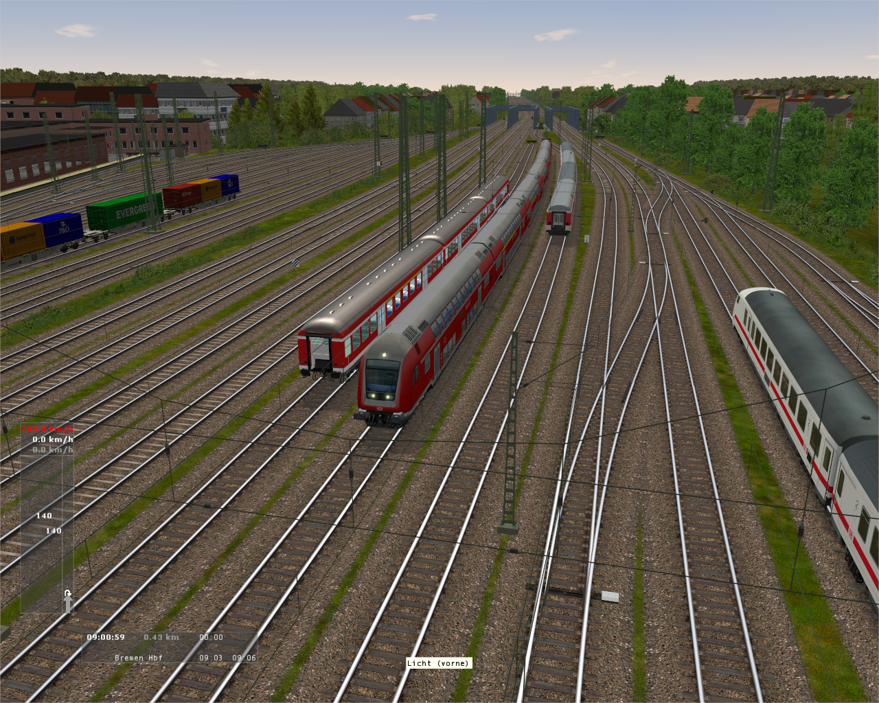

beim Steuerwagen und bei der Lok gibt es ein Problemchen mit dem Spitzensignal und dem Zugschluß. Sitze ich beim Start der Aufgabe im Steuerwagen und drücke die "H"-Taste, so habe ich dieses Bild:
Drücke ich diie Taste zum 2. Mal, so habe ich dieses Bild: :
Wechsel ich dann in die Lok, so habe ich dieses Bild, unabhängig davon, ob ich nach vorn oder zum Wagenzug schaue:
Starte ich die Aufgabe neu, ist im Führerstand der Lok alles komplett.
Sitze ich in der Lok und betätige die "H"-Taste einmal habe ich das Spitzenlicht, beim 2. Mal habe ich den Zugschluß.
Wenn ich dann in Bremen abfahre, hab ich vorn das reguläre Zg1, aber am Zugende ist alles dunkel. :nixweiss:
Hab mir die Lichtsektionen der eng-Dateien angeschaut, aber ich bin nicht schlau daraus geworden.
Die Lok besitzt keine Bin-patch-fähige Lichtkonfiguration, sonst wäre zumindest die Lichtfolge die gleiche wie beim Steuerwagen. Ich bin eigentlich davon ausgegangen, dass diese Licht-Hilfsschaltung spätetens seit der 10er-DVD Vergangenheit war.
Der Steuerwagen ist auch nicht Bin-patch-fähig. Da fehlen u.a. die Lichteinträge für das Zg2 komplett.
