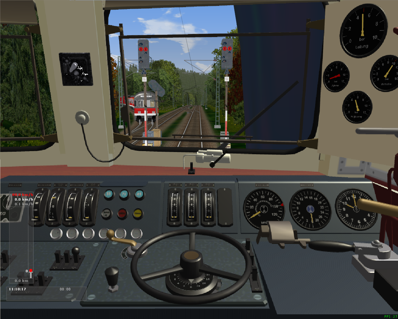

schon wieder ein Problem(chen?):
Stehe mit meinem Zug vor einem unsichtbaren Signal zwischen Laufach und dem Tunnel, daß sich standhaft weigert, mir freie Fahrt zu geben. Der Fdl scheint auch abwesend zu sein...
Hat jemand einen Tipp zur Ursachenforschung? Danke. - Hab die Aufgabe nach 10 Minuten Wartezeit abgebrochen... ;(

da die Aufgabe mit an Sicherheit grenzender Wahrscheinlichkeit nicht für den BinPatch gebaut wurde, dürfte der den Zeitablauf der Aufgabe so durcheinander bringen, dass jetzt nichts mehr geht. Ohne BinPatch müsste sie theoretisch wohl laufen. Ob aber das mittlerweile vielfach an den BinPatch angepasste Rollmaterial von GR da noch mitspielt, steht auf einem anderen Blatt Papier.
An diesem Dauerrot kann sehr wohl der BinPatch schuld sein, da ja die Efficiencies aller Dienste auf 75 Prozent sind, wie Du richtig bemerkt hast.
Ich kann mich aber nicht erinnern, dass ich die Aufgabe jemals gefahren bin, sodass ich jetzt nicht sagen kann, ob die Aufgabe bei mir läuft. Bekanntlich verhält sich der MSTS auf unterschiedlichen Rechnern nicht immer ganz auf die selbe Weise.

hier noch eine weitere Spekulation wg. der Ursache für das Dauerrot: Kann es sein, trainman1, dass Du auf der Steigung mal kurz zurückgerollt bist und so einem KI-Zug den Weg freigegeben hast, der Dir dann den Weg blockiert?
Ansonsten würde ich Cris recht geben und an der Efficiency der Dienste nichts ändern, auch nicht bei den Blindzügen. Der Aufgabenbauer hat sich sicher was dabei gedacht, wenn er einem Blindzug die selbe Efficiency wie den anderen KI-Zügen gegeben hat. Habe ich auch schon in anderen Aufgaben gesehen, auch wenn es vielleicht ungewöhnlich ist.

zum Thema "Blindzug": Die Dienste enthalten nominell gar keine Blindzüge, es sind alles irgendwelche P- oder G-Züge. Die Änderungen der efficiency hab ich wieder rückgängig gemacht.
Zurückrollen sollte auf einer 2gleisigen Strecke eigentlich kein Problem darstellen. Ich soll mit dem Güterzug bis in den Tunnel fahren (Wendepunkt), dort anhalten und abkuppeln. Nach der Abfahrt hab ich kurz hnter Laufach auch ein verstecktes Signal, welches mir aber freie Fahrt mit 120 km/h gibt (die fahre ich natürlich nicht :D ). Dann taucht das rote Signal bei der Lf7-Tafel für 100 km/h auf.

ich habe den "Kollisionsverursacher" gelöscht. Am "Dauerrot" hat das natürlich nix geändert. Aber offenbar an der "Haltbarkeit der Fracht", die ich 40 Mal beeiniträchtigt haben soll.
Wer mir den Zusammenhang erklären kann, den schlag ich für den Nobelpreis vor.... :D :nixweiss:
Hat jemand eine Idee, wie ich herausfinden kann, warum das versteckte Signal rot zeigt?
