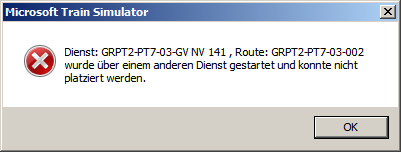

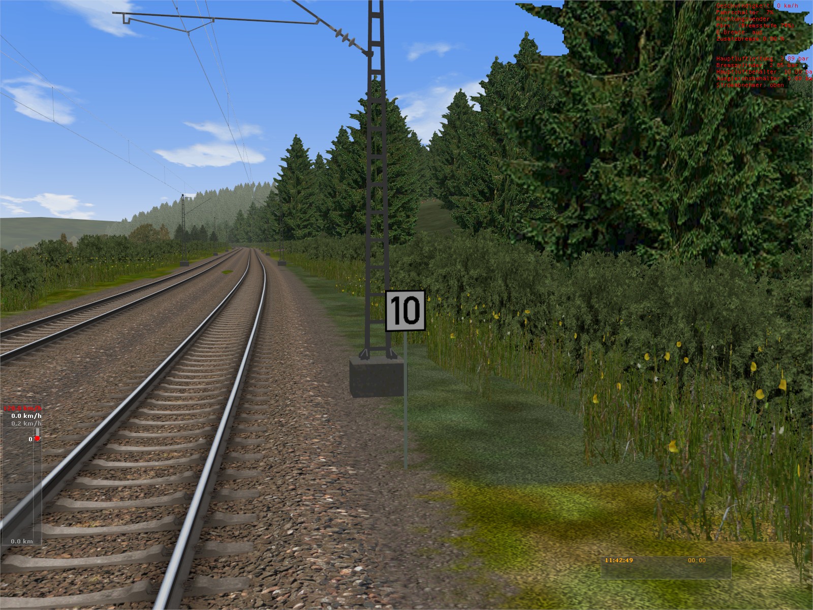

man sollte den Tag nicht vor dem Abend loben. Aus Laufach bin ich zwar noch rausgekommen. Aber am nächsten "Signal" (Geschwindigkeitstafel) war dann endgültig Schluss:
Bei der Überprüfung im AE gab es dann noch 2 Fehlermeldungen:

am Bild 1 irritiert mich etwas, wieso Deine Fahrtrichtung auf rückwärts ist. ?(
Zu den Fehlermeldungen.
Schau Dir mal im AE das VK Schema an.
Sind da ev. KIs doppelt?

auf die Frage habe ich gewartet. Da die Aufgabe nicht für den Binpatch gebaut ist, muss man mit der Spielerlok an den zu schiebenden Zug immer rückwärts ankuppeln. Da ich auch niemals den Führerstand und auch nicht die Lok gewechselt habe (ginge ohne BinPatch eh nicht), musste ich rückwärts schieben. Die Sicht kommt durch die Taste 6 der modifizierten camcfg.dat zustande. Alternativ bin ich dann schon mal in der Außenansicht gefahren, wie dies seinerzeit von PT auch vorgesehen war.
Im Verkehrsschema habe ich jetzt auf die Schnelle keine doppelten Einträge gefunden. Möglicherweise starten die beiden angemeckerten Dienste auf der selben Route und in einem zu kurzen Zeitabstand. Das möchte ich aber nicht mehr überprüfen, jedenfalls jetzt nicht. Später vielleicht doch noch. Und ob es sich dann da lohnt, was zu ändern, weiß ich jetzt auch nicht.
