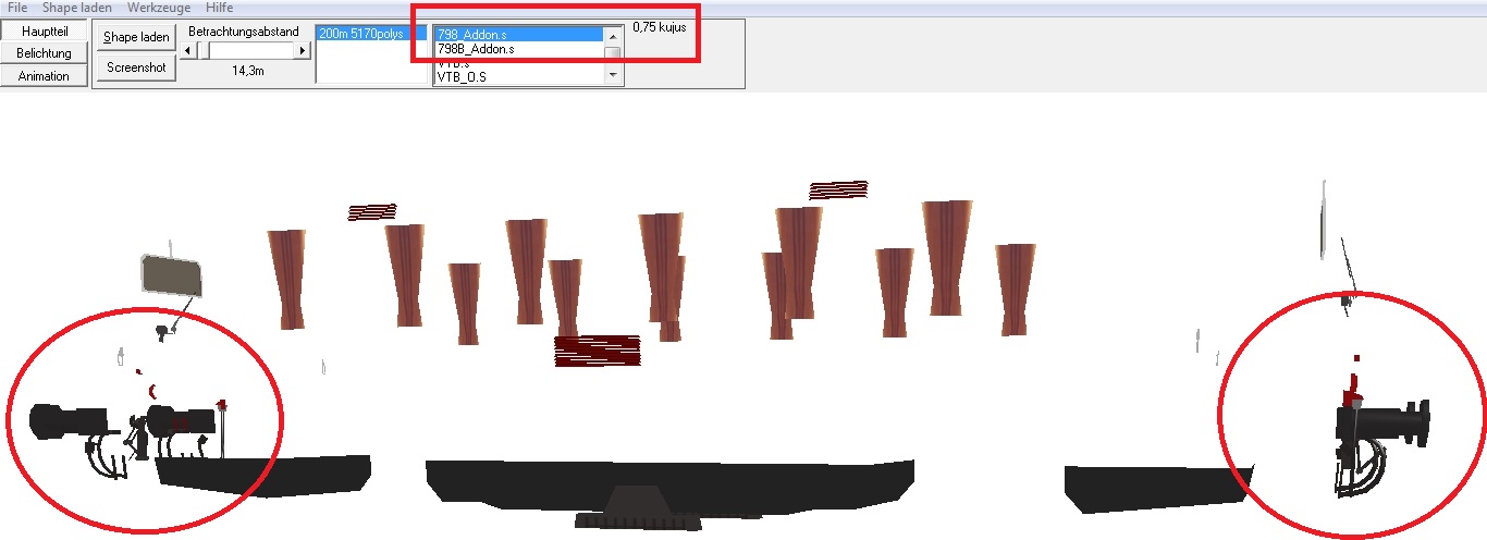

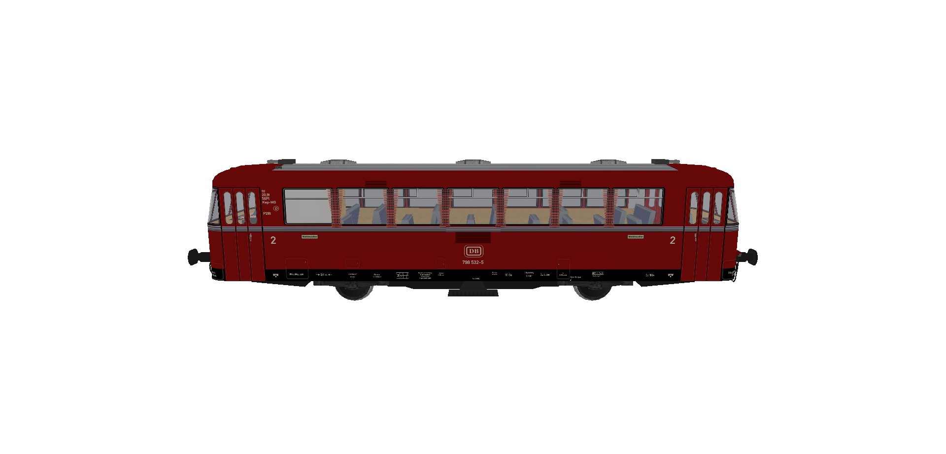

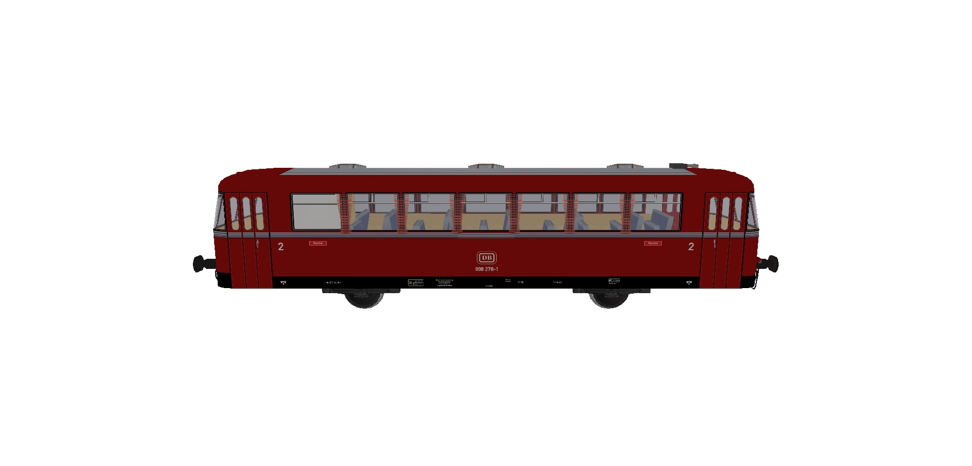

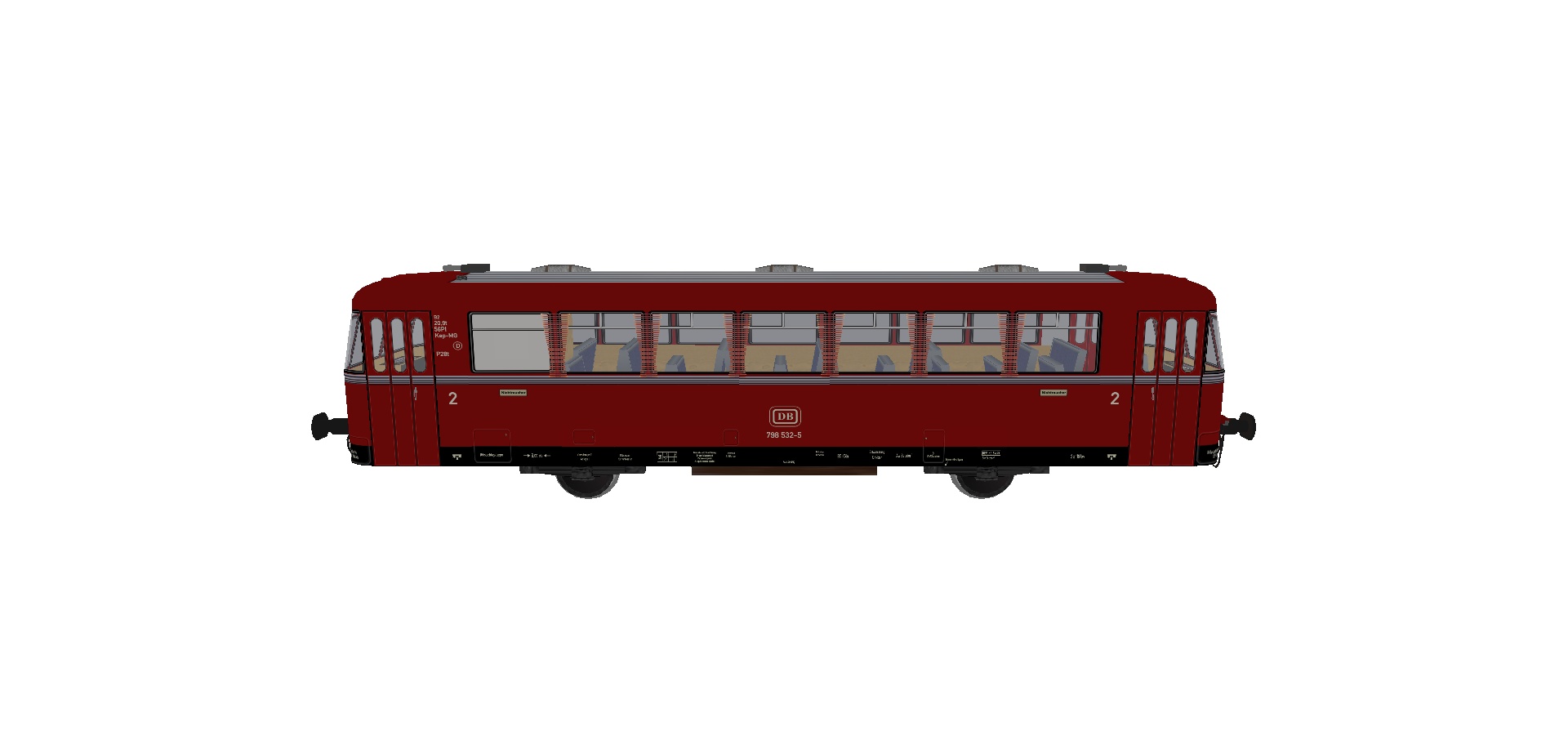

nur mal interessehalber: In welchem Ordner ist der besagte Schibu bzw. soll er sein? Ich habe zwar in meiner Installation der 10-J-DVD, update 1.37c, einen Ordner "GR-DB798_532".
Darin befinden sich
eine "VTB.eng",
eine "VTBdef.wag" und
eine "VTWB.wag".
In diesen auch jeweils die entsprechenden "FreightAnim"-Einträge "FreightAnim ( 798_Addon.s 1 1 )" bzw. "FreightAnim ( 798B_Addon.s 1 1 )"
Auch das Erscheinungsbild der drei Fahrzeuge (eine funktionierende .eng, ein defekter Schibu und ein Steuerwagen) ist bei mir einwandfrei:
Mit der "Halbwertszeit" der GR-Produkte hat also der in diesem Thema gemeldete "Fehler" kaum was zu tun. Es ist möglich, dass dieser Fehler sich bei irgendeiner Übertragung eingeschlichen hat. Dies lässt sich natürlich kaum nachvollziehen.
