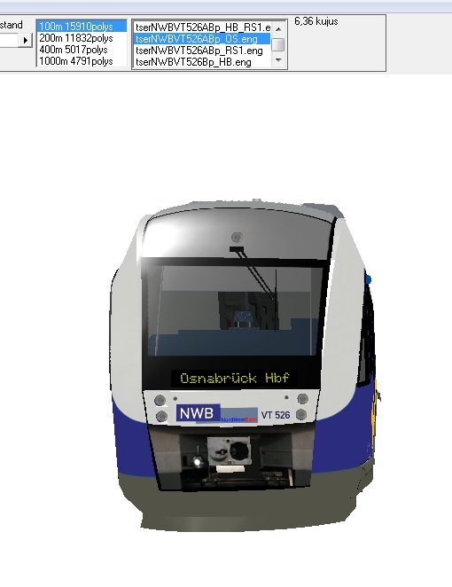

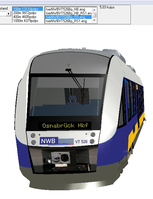

Wir sprechen hier vom Ordner GR-FCS_NWB_Lint, korrekt?
Bei mir wird da korrekt Osnabrück Hbf angezeigt und die Anzeige Twistringen ist da garnicht vorgesehen.
Auch die *.eng-Dateien aus dem Update verweisen auf die gleichen *.s-Dateien, hier: WagonShape ( tserNWBVT526ABp_OS.s ).
Damit da Twistrigen auftaucht, muss man schon einiges unternehmen!

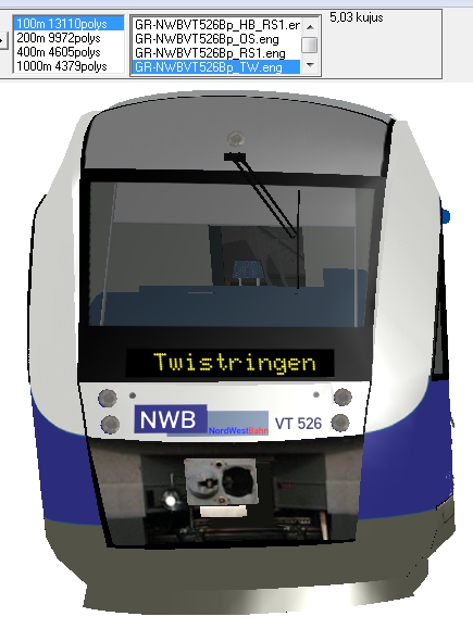

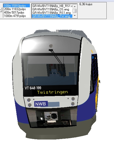

die Annahmen von @GroBi kann ich bestätigen:
Die Triebzüge werden in den Verzeichnissen GR-FCS_NWB_Lint und GR-FCS_NWB_Lint2 sowohl in GR12 als auch in GR13 ausgeliefert. Entscheidend für die Zugzielanzeige Osnabrück/Twistringen ist die Datei t301aZ_os.ace: In GR12 ist der Eintrag "Osnabrück" enthalten, in GR13 lautet das Zugziel "Twistringen".
Somit bestimmt das zuletzt installierte AddOn, welches Zugziel tatsächlich angezeigt wird.

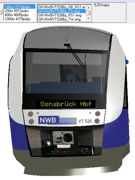

kenne mich in der Materie ja nicht so aus. Bei mir sieht es so aus. (siehe Bilder)

Bei näherer Betrachtung stellt sich heraus, dass hier wohl etwas durcheinander geraten ist.
Bei den _OS.eng wird Osnabrück (GR12) bzw. Twistringen (GR13) angezeigt, die Namen der Triebwagen lauten aber alle auf Name ( "GR NWB VT526 ABp Twistr" ).
Fakt ist, dass alle Zutaten für beide ZZAs vorhanden sind. 8o
