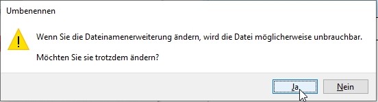

Aber wie speichere ich die Textdatei in .reg.
Das ist nicht dein Ernst - Oder?
Rechtsklick, Umbenennen.
Im Dateinamen den txt zu reg editieren
Enter drücken.
Die folgende Abfrage mit ja bestätigen.
Jetzt ist es eine .reg Datei.
