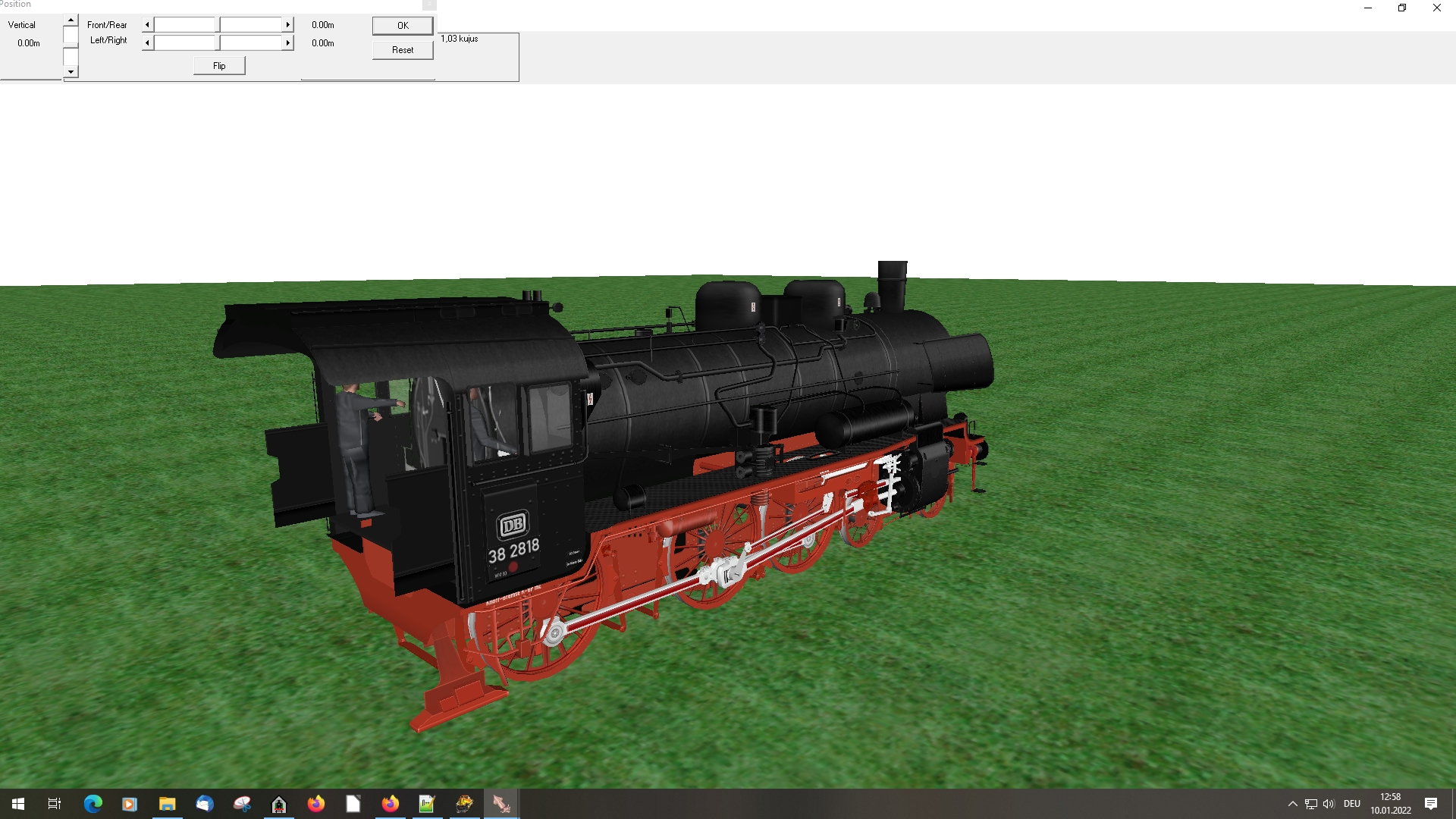

bei mir sieht der Blick aus dem LF-Fenster gut aus (GR_DB_38_2818.eng). Auf dem Screenshot von Kaleu88 wird nur das Freightanim GR_DB_38_2818_LF.s dargestellt. Es dürfte das Shape GR_DB_38_2818.s fehlen. Beide Shapes zusammen ergeben die vollständige Darstellung der Lok.

»norbi« hat folgende Bilder angehängt:
