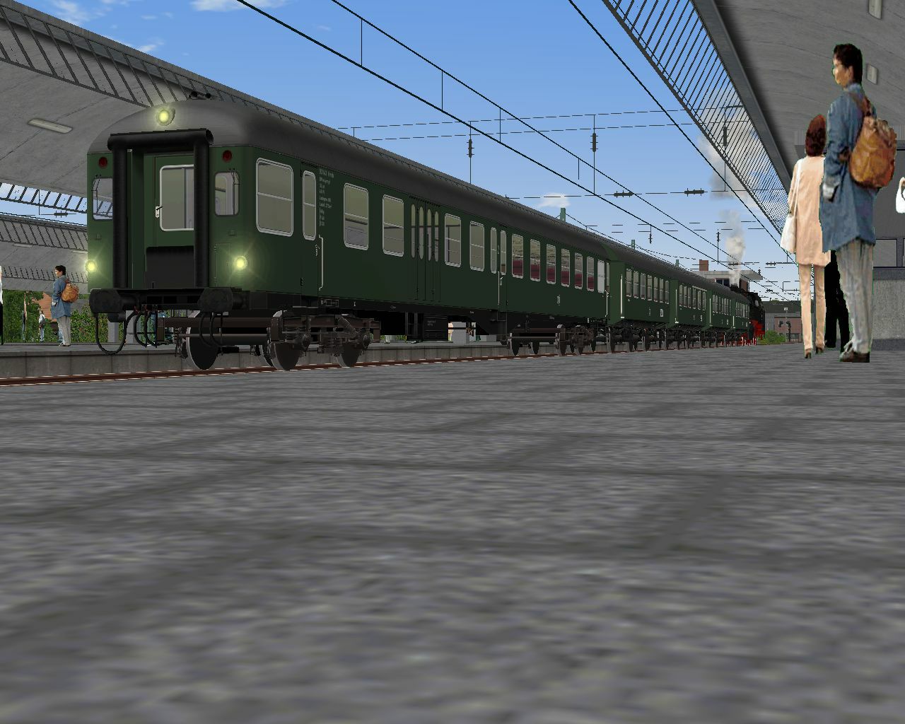

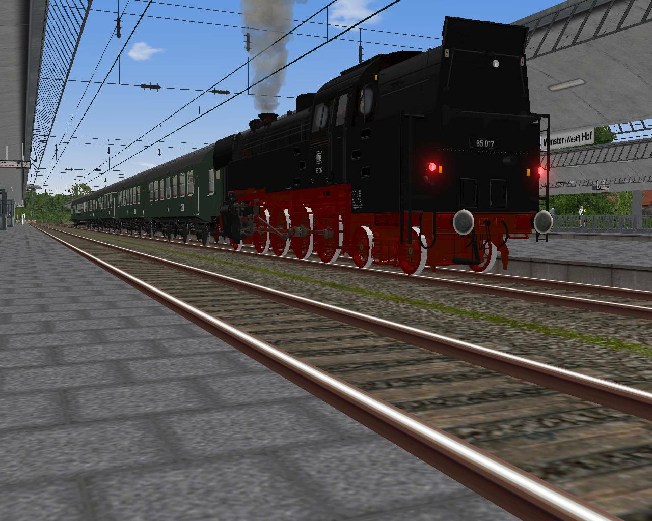

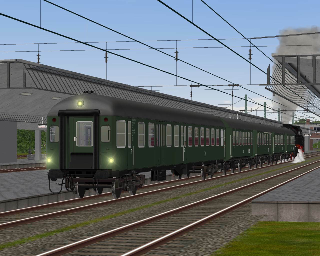

Guckt mal, wer da schiebt...
...Stoneys 65 017 mit Wendezugsteuerung.
Jetzt geht es los...

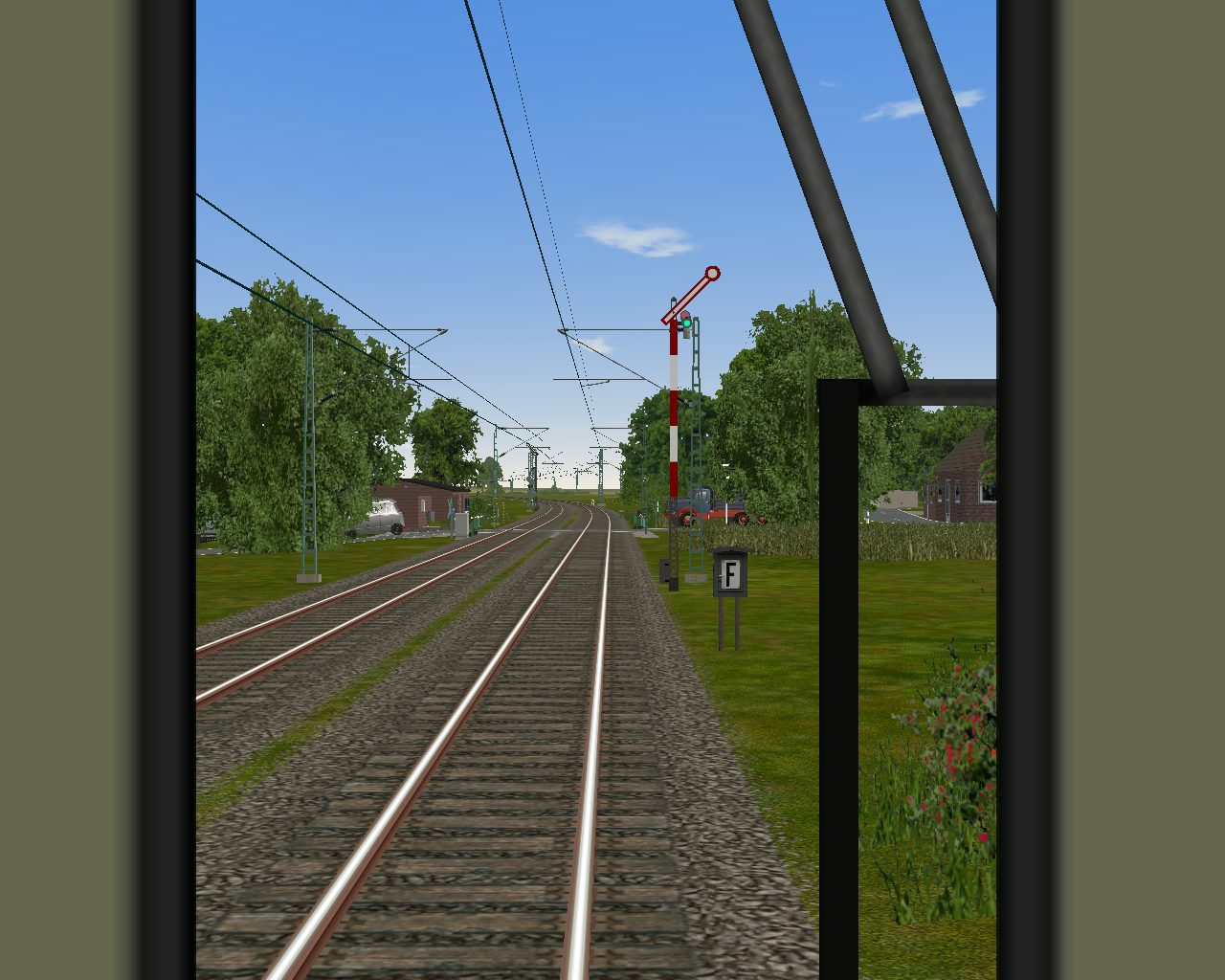

...und so sieht das von "vorne" aus:
Das ist natürlich kein tolles animiertes Cab, man hört den Loksound in dieser Position, und man hat keinen Lichtkegel (mit BIN tödlich und meiner Meinung nach bei älteren Fahrzeugen nicht unbedingt nötig), aber es funktioniert.
