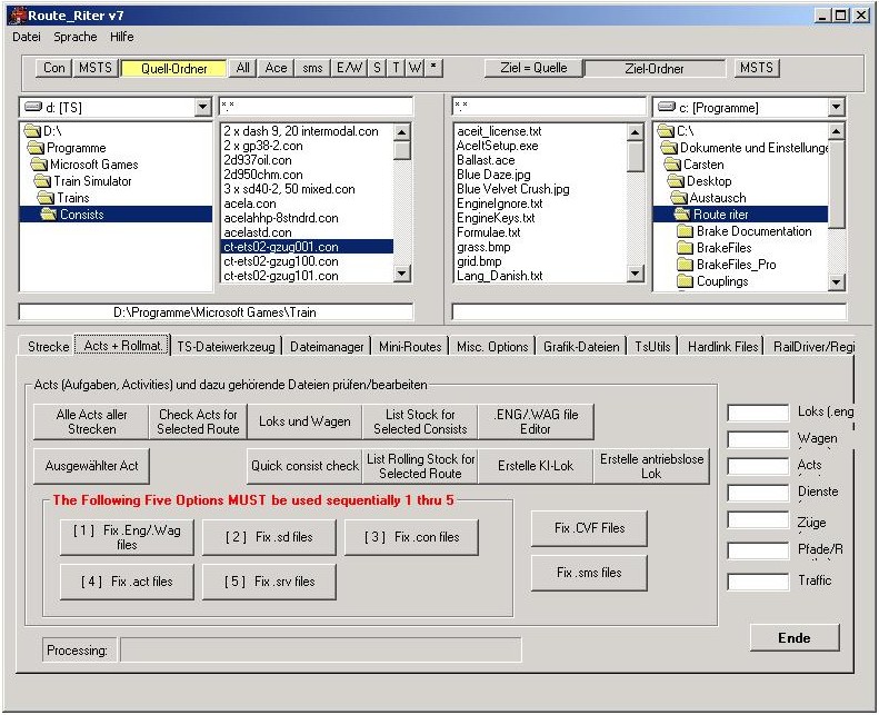

Fahrzeugtausch mit dem Route Riter
Was bitte ist denn der Route Riter?
Der Route Riter ist ein Freeware - Programm (also kostenlos), mit dem unter anderem Aufgaben auf fehlende Dateien (Fahrzeuge zum Beispiel) überprüft werden können. Der Route Riter kann noch viel mehr, dessen genaue Funktionen hier aber den Rahmen sprengen würde.
Der Route Riter ist zum Zeitpunkt des Schreibens zum Beispiel auf der Internetseite www.zugsimulator.de in der "Download Area" -> "Werkzeuge" -> "Programme" erhältlich.
Nach der Installation ist das Programm auf die Sprache english eingestellt, kann aber über den Befehl "Languages" auf "Deutsch" umgestellt werden.
Im Bild 1 ist der Route Riter bereits auf "Deutsch" umgestellt.
Im unteren Bereich gibt es eine Auswahl, was das Programm nun tun soll. Da es hier hauptsächlich um das Austauschen von Fahrzeugen geht, ist die Funktion "Acts+Rollmat." und dort die Funktion
Check Acts for Selected Route interessant. Die Funktion Alle Acts aller Strecken halte ich nicht für angebracht, denn je nach Anzahl installierter / eingelagerter Strecken uns Aufgaben kann dieser Test äußerst lange dauern.
Bild 2:

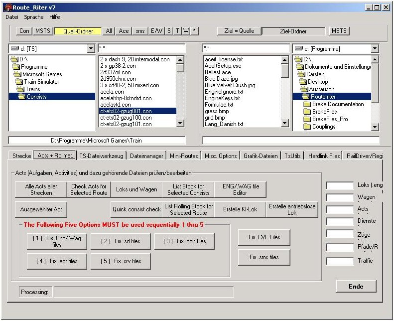

Um die Aufgabe auf fehlendes Material zu überprüfen, muss zuerst die Strecke, auf der die Aufgabe spielt, ausgewählt werden. In dem Beispiel wieder der "Maria Pass" bzw. im routes - Ordner "USA2"
Bild 3:

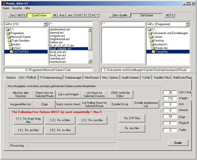

Nachdem die Strecke durch Doppelklick geöffnet wurde, kann im Unterordner "Activities" die gewünschte Aufgabe im Fenster rechts daneben ausgewählt werden. Hier werde ich wieder die Aufgabe "local_cutbank.act" auf fehlendes Material überprüfen.
Bild 4:
Nachdem die gewünschte Aufgabe markiert ist, wird der Befehl "Ausgewählter Act" angeklickt und Bild 5 erscheint.
»Tobi« hat folgende Bilder angehängt:
Dieser Beitrag wurde bereits 2 mal editiert, zuletzt von »Tobi« (14. April 2009, 10:32)
  • »Tobi« ist der Autor dieses Themas
Dienstag, 14. April 2009, 10:10
Fahrzeugtausch
in dieser statusliste kann abgelesen werden, dass die Lokomotive GP 38 fehlt. Und diese Lokomotive wird in der Datei "5 Hopper Cars 1 box.con" verwendet.
Wenn der Statusbericht geschlossen wird, erscheint Bild 6.
Bild 6 ist im Prinzip auch der Statusbericht, nur grafisch anders gestaltet. Hier ist die fehlende Lokomotive rot markiert und darüber steht, in welcher Datei das Fahrzeug verwendet wird. Sollte die Spalte nicht breit genug sein, dann kann die Spaltenbreite auch angepasst werden, indem der Mousezeiger auf das Spaltenende geführt, die linke Mousetaste gedrückt und nun das Spaltenende nach rechts oder links verschoben wird.
Bild 7:
Leider bietet der Route Riter keine Funktion, die fehlende Lokomotive gegen eine vorhandene zu erstetzen, aber wir wissen nun, dass die lok GP 38 fehlt und ausgewechselt werden muß. Da wir nun auch wissen, in welcher Datei die Lok in der Aufgabe eingesetzt wird, ist nun Handarbeit angesagt.
Da hier manuell das Fahrzeug getauscht wird (dieser Teil war jetzt auch geplant), beende ich nun den Teil 3 und fahre mit Teil 4 fort.

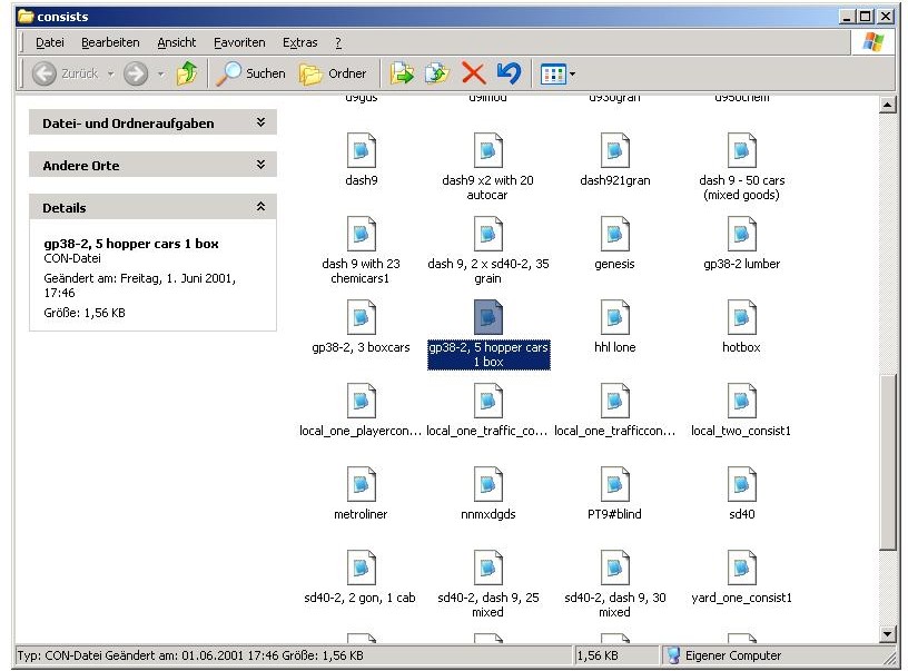

Dienstag, 14. April 2009, 11:45
manuelles Tauschen von Fahrzeugen
Im Teil 3 über den Route Riter fiel der Begriff con - Datei. Was hat es damit auf sich?
In den sogenannten con - Dateien werden alle Züge, einzelnen Waggons und Lokomotiven gespeichert, die in einer Aufgabe vorkommen. die Endung dieser Datei ist con, obwohl sie eigentlich consits heißt. Jede Aufgabe hat mindestens eine con - Datei, nämlich die des Spielers.
Wo finde ich die consits?
Die con - Dateien befinden sich unter X:\Programme\Microsoft Games\Train Simulator\TRAINS\consits, wobei X:\ hier als platzhalter zu verstehen ist und den Laufwerksbuchstaben kennezichnet, auf dem der Train Simulator installiert ist.
Zu Anfangszeiten des Aufgabenbaues war es bei mir persönlich so, dass ich für dei namensgebung noch keine wirkliche Linie hatte, was zu einem Wirrwarr an Namensgebungen führte und selbst ich am Schluß nicht mehr wußte, was eigentlich welche datei genau macht. Aus diesem Grund habe ich mir ein system überlegt, welches ich bei den von mir erstellten Aufgaben einsetze und hier kurz erläutere.
Die Namen von mir erstellten con - Dateien heißen zum Beispiel
CT_PT8_01-Pzug101.con
  • CT sind die Anfangsbuchstaben meines Namens
  • PT8 ist die Bezeichnung der Strecke (hier Pro Train 8)
  • 01 ist die bezeichnung, dass es die erste Aufgabe von mir auf dieser Strecke ist
  • PZug gibt an, dass es sich um einen Gegenzug (oder einen wartenden Zug handelt, der Personenwaggons angehängt hat; Gzug ist Güterzug, statisch ein stehender Zug).
  • 101 ist eine Nummer (ich verwende grundsätzlich dreistellige Nummern, da auf dieses Weise bis zu 1000 Fahrzeuge eingesetzt werden können, ohne, dass sich Nummern überschneiden). Die Nummern sind aber nicht unbedingt fortlaufend, da der Aufgabenbau teilweise über mehrere Tage / Wochen gehen kann.
  • Statt der unterstriche können auch Bindestriche eingesetzt werden.
  • In jeder Liesmich von mir gebe ich zusättzlich eine Deinstallationsanleitung, in der auch die Namensanfänge (ansonsten würde die Liesmich ein Buch sein) der con - Dateien angegeben sind, die gelöscht werden müssen. Wird eine aufgabe gelöscht, die dazugehörigen con - Dateien aber nicht, so kann es zu Fehlermeldungen kommen. Wird eine con - Datei zuviel gelöscht, die in eienr anderen Aufgabe Verwendung findet, so kommt es mit Sicherheit zu einer Fehlermeldung. Deshalb ist disziplin bei der Namensgebung von zugverbänden so wichtig.Zu Anfangszeiten des Train Simulators war dieses Wissen noch nicht vorhanden und deshalb gab es auch die kuriostens Namensgebungen.
    Dies vorweg.
    Kommen wir nun zu der eigentlichen con - Datei.
    Nachdem wir im Route Riter festgestellt haben, dass in der Datei GP38-2, 5 Hopper Cars 1 box.con die fehlende Lokomotive GP 38 verwendet wird, suchen wir im Ordner consits eben diese Datei.
    Bild 1 zeigt den Inhalt eines consits - Ordners.
    Schauen wir uns nun die con - Datei aus der Nähe an.
    Bild 2
    Ganz oben ist ein Train Simulator - Eintrag, der uns nicht weiter interessiert.
    Darunter ist der name der Datei, wie er beim Erstellen der Aufgabe festgelegt wurde.
    Etwas tiefer ist der Eintrag "Engine zu lesen (2 mal) und dann folgen Einträge von "Wagon"
    "Engine" bezeichnet eine Lokomotive, "Wagon" einen Waggon. Da in der Aufgabe zweimal die GP 38 verwendet wird, erscheint auch zweimal der Eintrag "Engine".
    Um nun die Lokomotive von Hand zu ändern, muß der Eintrag GP38 GP38 in Klammern bei "EngineData" geändert werden.
    Bild 3
    Ich möchte statt der GP 38 die Dash9 einsetzen. Aber woher weiß ich, was da eingetragen werden muß? Dazu wird die eng - Datei der Dash 9 benötigt. Um das besser zu verstehen, muss ich wieder etwas abschweifen.
    Jedes Fahrzeug im Train Simulator besitzt eine Datei, in der die Eigenschaften des Fahrzeuges festgelegt sind. Bei Waggons tragen diese Dateien die Endung wag, bei Lomotiven die Endung eng. Diese dateien befinden sich unter X:\Programme\Microsoft Games\Train Simulator\TRAINS\trainset und dort in den entsprechenden Ordnern des Fahrzeuges, hier der "Dash9".
    Sowohl die eng, wag und con - Dateien lassen sich mit dem Texteditor, welcher bei Windows mitgeliefert wurde (Notepad, Editor) öffnen. Dieser Texteditor befindet sich normalerweise (wenn nicht von Hand geändert wurde) unter START -> Programme ->Zubehör.
    Der Name, der nun statt GP38 eingetragen werden muss, ist in Bild 4 rot umrandet.
    Bitte beim Verändern des Eintrages beachten, jeder Schreibfehler, jedes Leerzeichen zuviel oder zu wenig oder an der falschen Stelle wird beim Aufrufen der Aufgabe im Train Simulator unweigerlich zum Absturz desselben führen. Deshalb sollte diese Variante nur den kennern vorbehalten bleiben. Bitte vor Änderungen dieser Art auch eine Kopie des des origianls herstellen, um bei Fehlern den Ausgangszustand schnell wiederherstellen zu können!
    Warum der Name immer zweimal eingetragen ist, entzieht sich meiner Kenntnis, aber auch darauf ist zu achten.
    Wurde alles richtig gemacht, so sieht die neue con - Datei wie in Bild 5 aus.
    Abschließend sei noch angemerkt, dass sowohl der Aufgabeneditor als auch die Aufgabenanalyse eben die Arbeit machen, die wir soeben von hand getan haben. Das umschreiben der con - Datei. Nur meiner Meinung auf für unerfahrene Benutzer einfachere Weise.
    Korrektur
    Ich schrieb, dass in der con - Datei der name der Lokomotive zweimal in Klammern gesetzt ist. Dies entspricht nicht der Wahrheit. Es sieht in diesem Fall nur so aus. Der erste Eintrag in Klammern gibt den Namen des Fahrzeuges an, wie er in Bild 4 eingetragen ist. Der zweite Eintrag gibt den Namen des Ordners an, in dem sich das Fahrzeug befindet. Dieser Name kann vom ersten Eintrag abweichen. Zum Beispiel dann, wenn sich in einem Ordner mehrere Fahrzeuge befinden. Es ist außerdem darauf zu achten, dass bei Fahrzeugnamen (oder Ordnernamen), welche Leerzeichen enthalten, diese Namen in Anführungszeichen (Umschalttaste + 2) zu setzen sind, damit der Train Simulator diese Namen als zusammengehörig erkennen kann.
    Weiterhin möchte ich anmerken, dass diese Auflistung keineswegs eine endgültige Aufstellung bedeutet. Aufgrund immer wieder hinzukommender oder wegfallender Hilfsprogramme erhebt diese Aufstellung keinen Anspruch auf Vollständigkeit. Wenn jemand eine andere Möglichkeit benutzt und damit gute Erfahrungen gemacht hat, ist das gut und soll hier keineswegs geschmälert werden.
    Ich entschuldige mich vielfach für den groben Fehler und hoffe, bei Problemen geholfen zu haben. In diesem Sinne viel Vergnügen mit dem MSTS und hier im Forum
Dieser Beitrag wurde bereits 2 mal editiert, zuletzt von »Tobi« (14. April 2009, 19:18)
