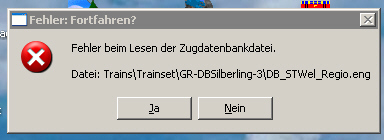

Train-Store war nicht der Übeltäter - Es ist die Datei selbst.
Hallo Leute
Ich habe zwar die Datei zurückgeholt.
Aber die Datei
DB_STWel_Regio.Eng
hat einen schweren Lesefehler drin.
Das zeigt der MSTS an. ( Siehe hinzugefügten Bildanhang )
Lothar

@lthennig:
Aber die Datei
DB_STWel_Regio.Eng
Merkwürdig. Meine Datei hat nämlich keinen "Lesefehler" und wird auch nicht vom MSTS beanstandet...
augurex

@ lthenning,
den Fehler hatte ich auch , aber mache folgendes noch einmal. Update 1.2 runterladen und ausführen - Gesamtausgabe DVD einlegen - "weiter" anklicken - "Installation Gesamtausgabe" anklicken nun noch einmal "Rollmaterial1 " und "Rollmaterial2 " anklicken. Danach hat es funktioniert .
Aber mein genannter Fehler blieb trotzdem.
Gruß Guppy
