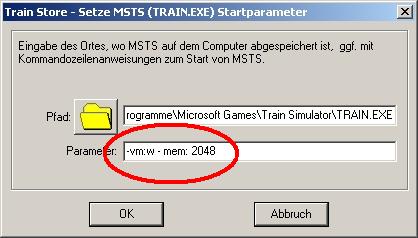

Für den Fall das du den MS Train Simulator direkt aus TrainStore heraus startest ....
Menü ---> Tools ---> Optionen ---> MSTS Starteinstellungen ...
Der zu sehende Eintrag -vm:w ist nicht nötig, würde den MSTS im Fenstermodus starten
Okay habe ich gemacht soll ich trotzdem die Grafik des ts runterschrauben?Das solltest du auf alle Fälle machen! Sofern nicht schon geschehen.Du könntest bei 4GB Speicher aber zumindest dem TS den mem:1024 - Schalter mitgeben, ....
Menü ---> Tools ---> Optionen ---> MSTS Starteinstellungen ... index.php?page=Attachment&attachmentID=22304
Sorry, aber genauer als das da geht es nun wirklich nicht!
Das Bild anklicken, dann ist der Text lesbar!
