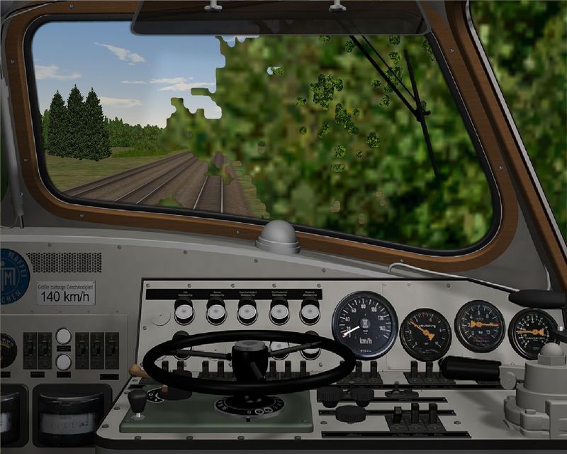

...RB '63 - einige Bäume und Masten sind nicht durch die Wagenfenster sichtbar - sowohl bei eigenen Wagen als auch bei Wagen von TDrabe. ( bisher getestet )
Vermutlich Objekthierarchie ?

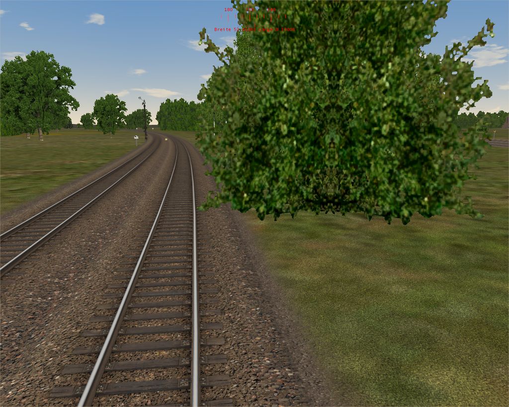

vor Groß Bramstedt wir das Signal von einem großen Baum verdeckt:
TF150150

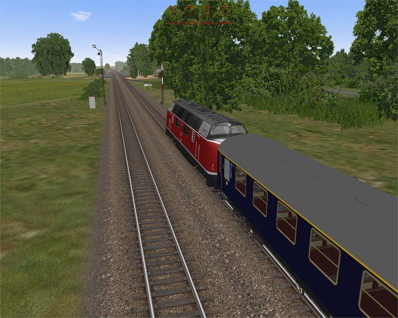

GR5 - Rollbahn 1963
in Bassum wird die Sicht auf das rechte Ausfahrtsignal duch einen großen Baum verdeckt:
Hinter Diepholz ragt ein Baum zu weit ins Gleis:
Dieser Beitrag wurde bereits 1 mal editiert, zuletzt von »Ruediger Doelle« (23. März 2012, 13:53)

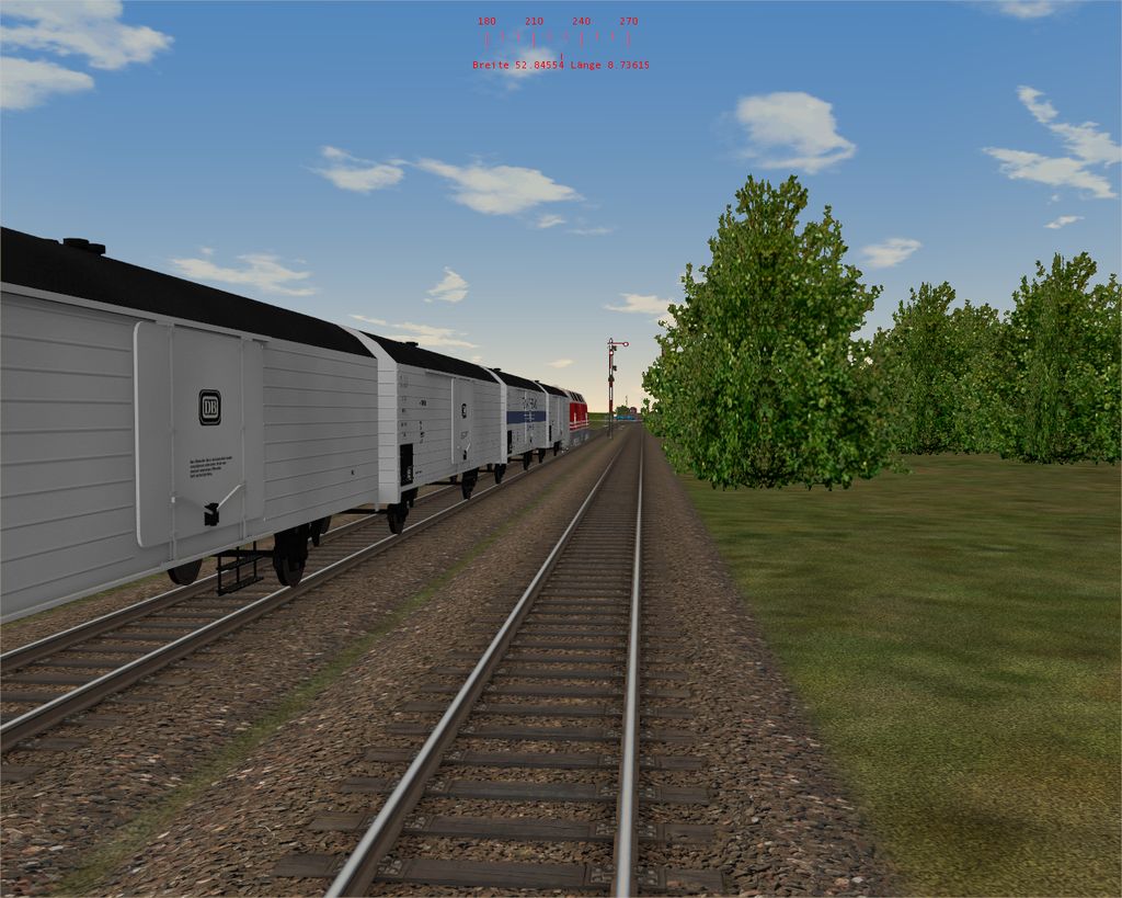

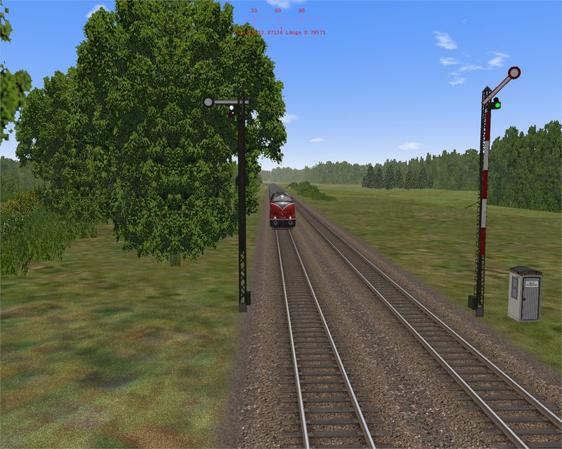

Freitag, 23. März 2012, 19:13
GR5 - Rollbahn 1963
in Lemförde und Drohne ragen Bäume zu weit ins Gleis.
Lemförde:
Drohne:

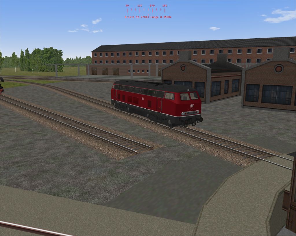

Samstag, 24. März 2012, 18:12
GR5 - Rollbahn 1963

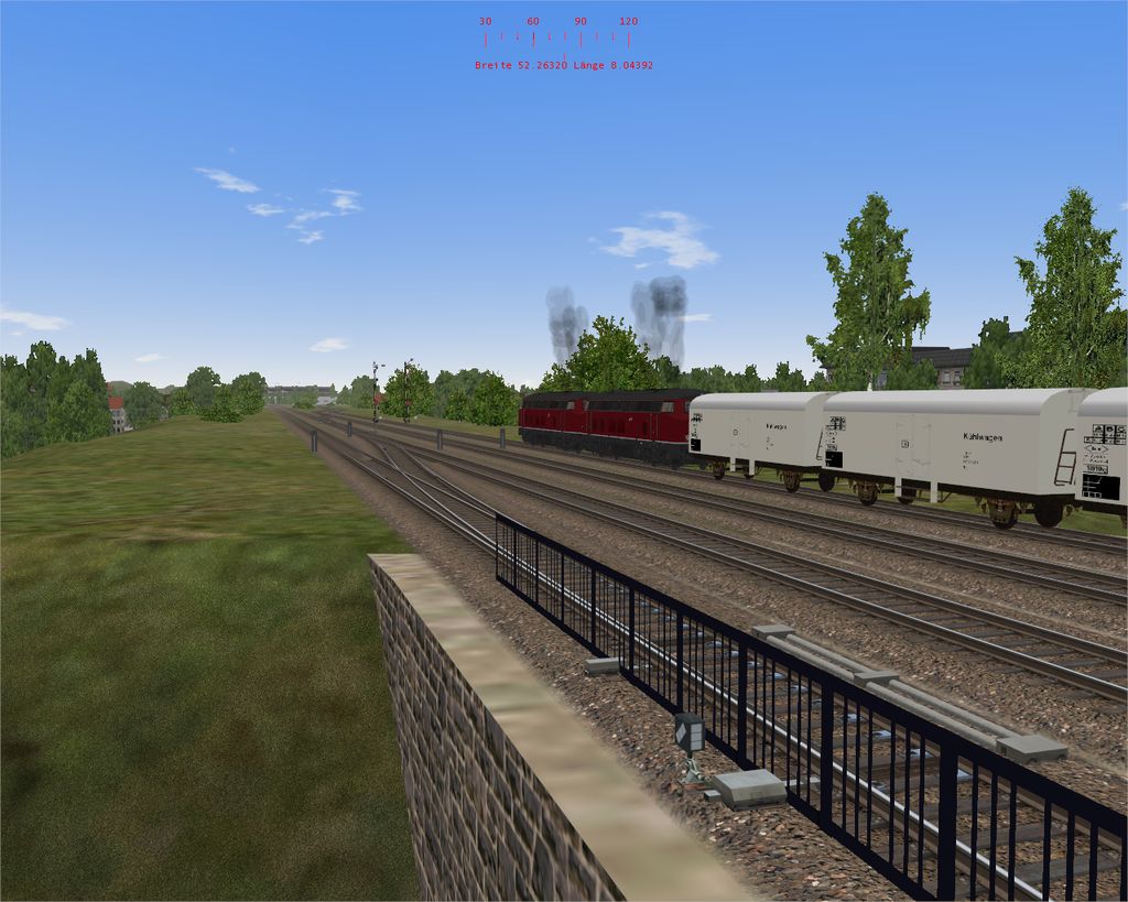

in der Ausfahrt Osnabrück Richtung Münster liegt ein Weichenantrieb mit Laterne auf einer Brücke hinter dem Geländer und ist dadurch schlecht sichtbar. Der Antrieb einschl. Weichenlaterne könnte hier auf die andere Seite gelegt werden:
Im Bw "Osnabrück Tief" ist ein Gleis nicht an die Drehscheibe angebunden:
57
Samstag, 24. März 2012, 23:19
Sammelthread für Fehler nach dem Update 1.23 - akutell 1.32 + Zusatz Update 1.34
Diese Weiche gibt es nicht mit einem Antrieb auf der anderen Seite. Das würde auch nichts nützen, denn sonst läge das Umlenkgestänge unterm Geländer.
Da hilft nur, das Geländer zu verschieben.

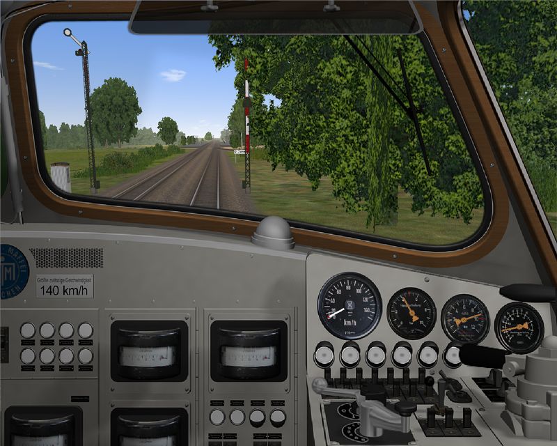

Montag, 2. April 2012, 16:39
Dampflok 82 022 und 82 036
so sieht die Ansicht im Führerstand mit der Pfeiltaste nach links aus:
Teile vom Kohlenkasten? hängen draußen vor dem Fenster.
