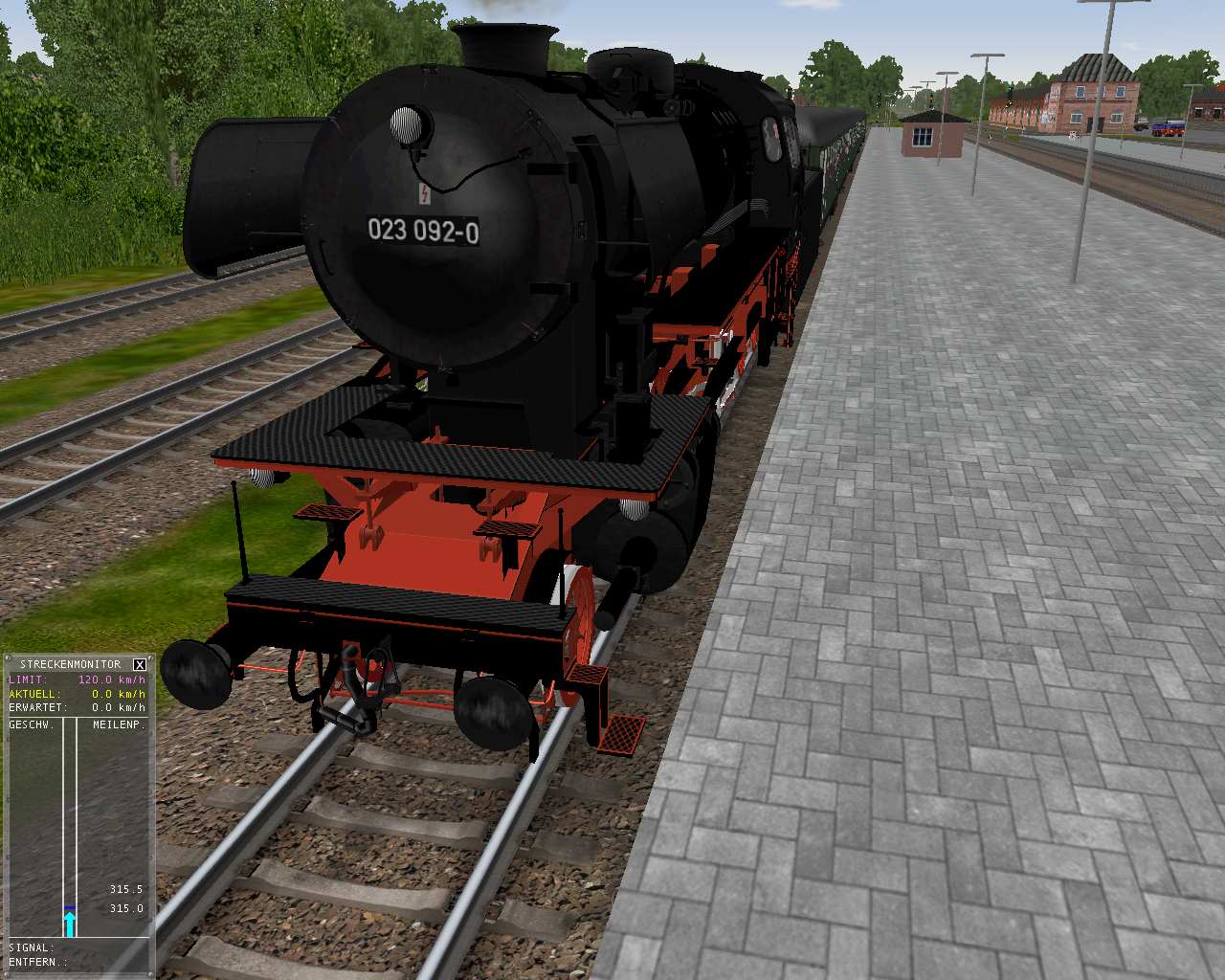

die BR 23 hat ein Anzeigeproblem. Erst wenn man ganz nah an die Lok ran geht, lösen sich die schwarzen Flächen der Lokumlauftrittflächen zu Gittern auf. Aus mittlerer Entfernung sieht die Lok aus wie ein schwarzer Klumpen... ;-)

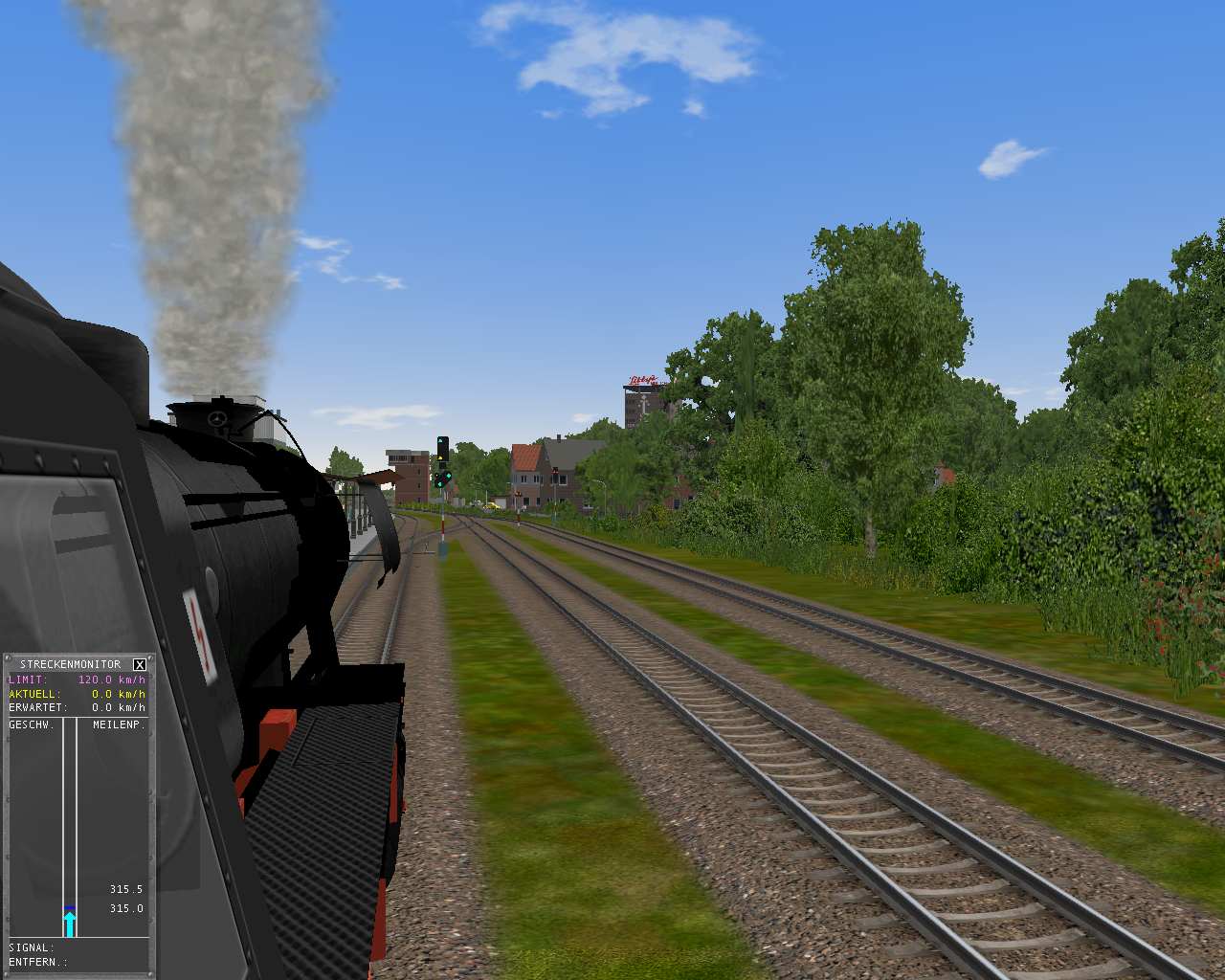

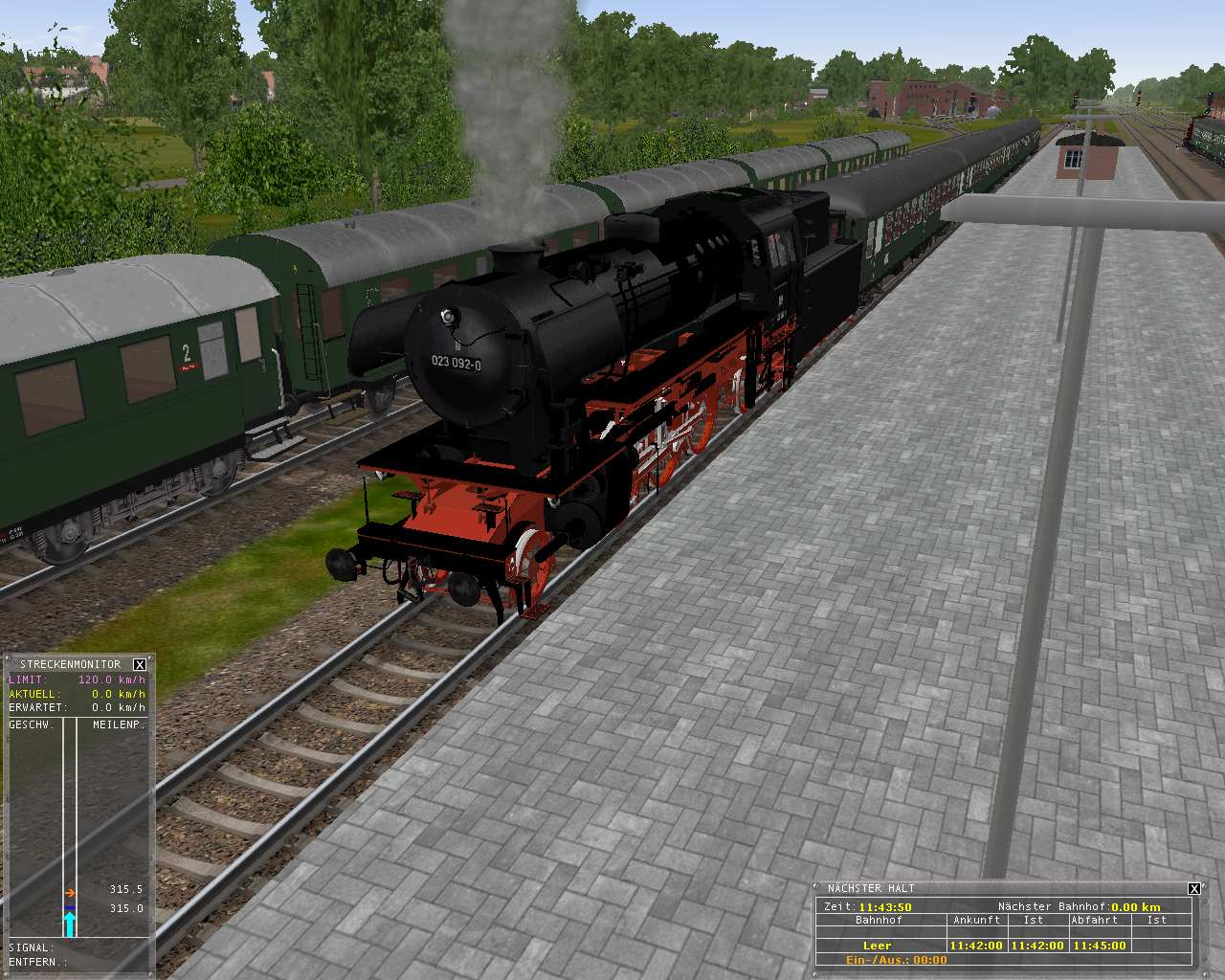

Anbei ein Screenshot. Wenn man ganz nah an die Lok dran geht, erscheinen die Trittgitter, die hier nur schwarze Flächen sind. Es ist die einzige Lok, die das Problem hat. Und auch die Signale sehen gut aus. Ich denke da stimmt eher etwas mit den Ansichtseinstellungen des Modells nicht? (Vorausgesetzt das Problem haben auch andere...). Auch beim Blick aus dem Führerstand ist der vordere Bereich des Kessels schon konturlos schwarz.

Kopiere bitte die Ace-Datei "23060a" von der DB 23er zur 23-092 , die dort hat einen Fehler im Alpha-Kanal

wieso hat die GR BR 23 auf einmal eine Schwarze Pufferbohle - wer hat das denn verbrochen?

Bei der 10-Jahres-DVD mit Update 1.34 sind im Ordner "...\Train Simulator\TRAINS\TRAINSET\GR-BR 23-092" sowohl die Datei "23060a.ACE" als auch die Datei "23060b.ACE" beschädigt ( beide sind ca. 1 MB groß ) und sorgen dafür, dass die schwarzen Flächen auf der DB 23 092 entstehen. Im Ordner "GR-BR 23 DB" sind diese Dateien noch intakt und können durch Kopieren und Überschreiben dazu benutzt werden, um sie bei der 23 092 selber zu reparieren.

Ich kann insgesamt DREI fehlerhafte Texturen finden, die da sind :1. die beschriebene "23060a" ( AlphaKanal Trittroste und Scheinwerfer ). 2. die " 23060b" -- die ist für die schwärze verantwortlich ( Pufferbohle, Bremsgestänge ). 3 die "23060Tc", eine fehlerhafte Tenderanschrift.
Was ich nicht bei mir finden kann, sind die schwarzen Flächen auf deinem Kessel, - das habe ich nicht ! Das hilft nur Dir warscheinlich auch nicht wirklich weiter- teste es aber trotztdem probehalber einmal aus. :nixweiss:

Der Fehler ist leider schon auf der DVD. Im Update sind keine Texturdateien dieser Lok drin.
Ich korrigiere das beim nächsten Mal.
