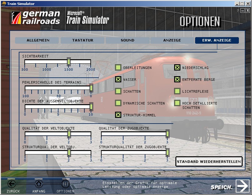

Grüne Wiese
Ernst hat im Installations-Handbuch auf Seite 3 ja schon auf die Möglichkeit hingewiesen: in Sebaldsbrück kann statt Gleisen nur noch (merh oder weniger) grüne Wiese kommen. Das ist mir bei ca. 150 mit dem IC passiert (davon habe ich leider kein Bild) und dann auch mit der S-Bahn im LINT bei nicht einmal 120 km/h:
Dreht man dann die Optionen von ganz links etwas zurück:
dann kommt in Bremen Hbf u. U. eine Art Schwebebahn raus:
