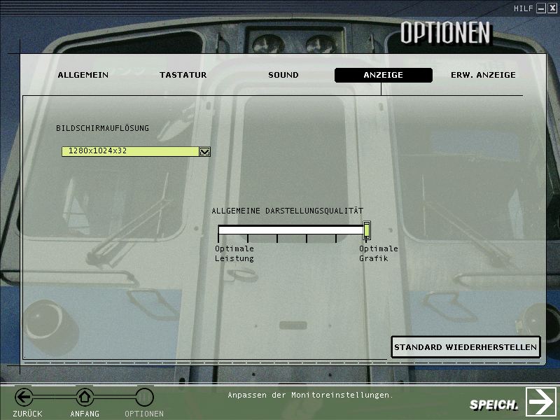

@ Hallo EiskalterEngel4u
Hier sind meine Einstellungen mit denen ich am beste Fahre. Eine Einstellungsänderung bis auf Standart - brachte nichts, auch wiederholtes Hole Alles, ebenso eine nochmalige Instalation bei ausgeschalteten Viren... usw, habe auch den Turbomodus von Tune Up2011 benutzt um wirklich alle Hintergrundprogramme zu unterbinden.
Die gesamt Strecke läuft ja, sogar bestens auch mit unterschiedlichen GR-Material, nur die Aufgaben blockieren.

GR 12 Probleme

Neben der Anmerkung von Achim kann auch die Oberleitung im MSTS ausgeschaltet werden. Denn auf GR Strecken wird diese ja nicht mehr verwendet.
Und evtl. auf 1024 Auflösung gehen. Die HD 5600 hat ihre Grenzen.
