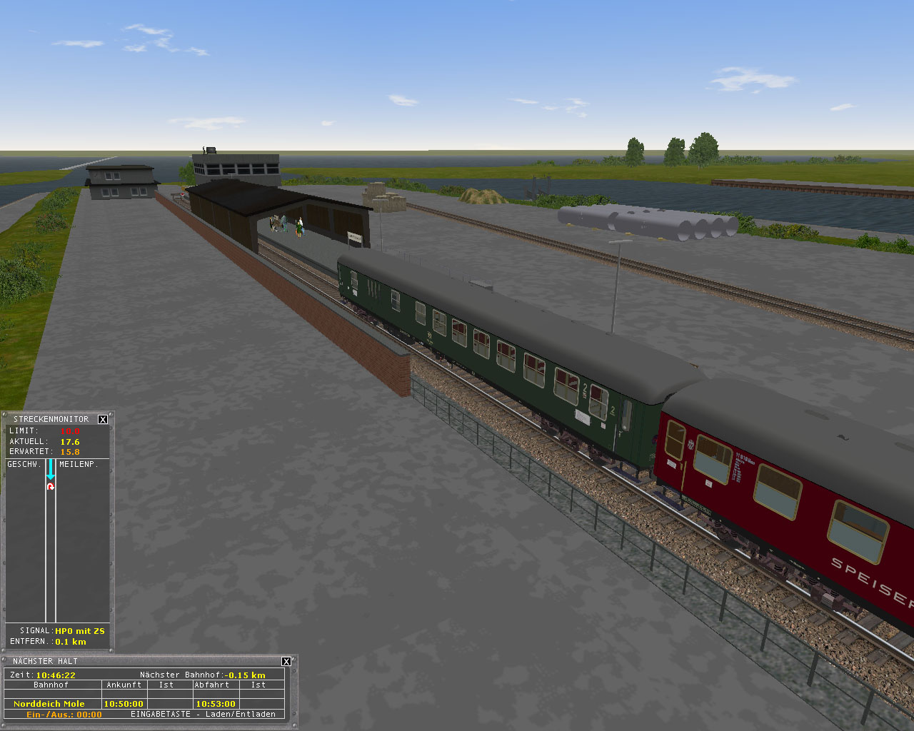

beim Zurückschieben an die Mole bis an den Prellbock fahren, der Wendepfeil muss verschwinden (auch wenn die Anzeige "nächster Bahnhof" auf negativ geht). Siehe Bilder

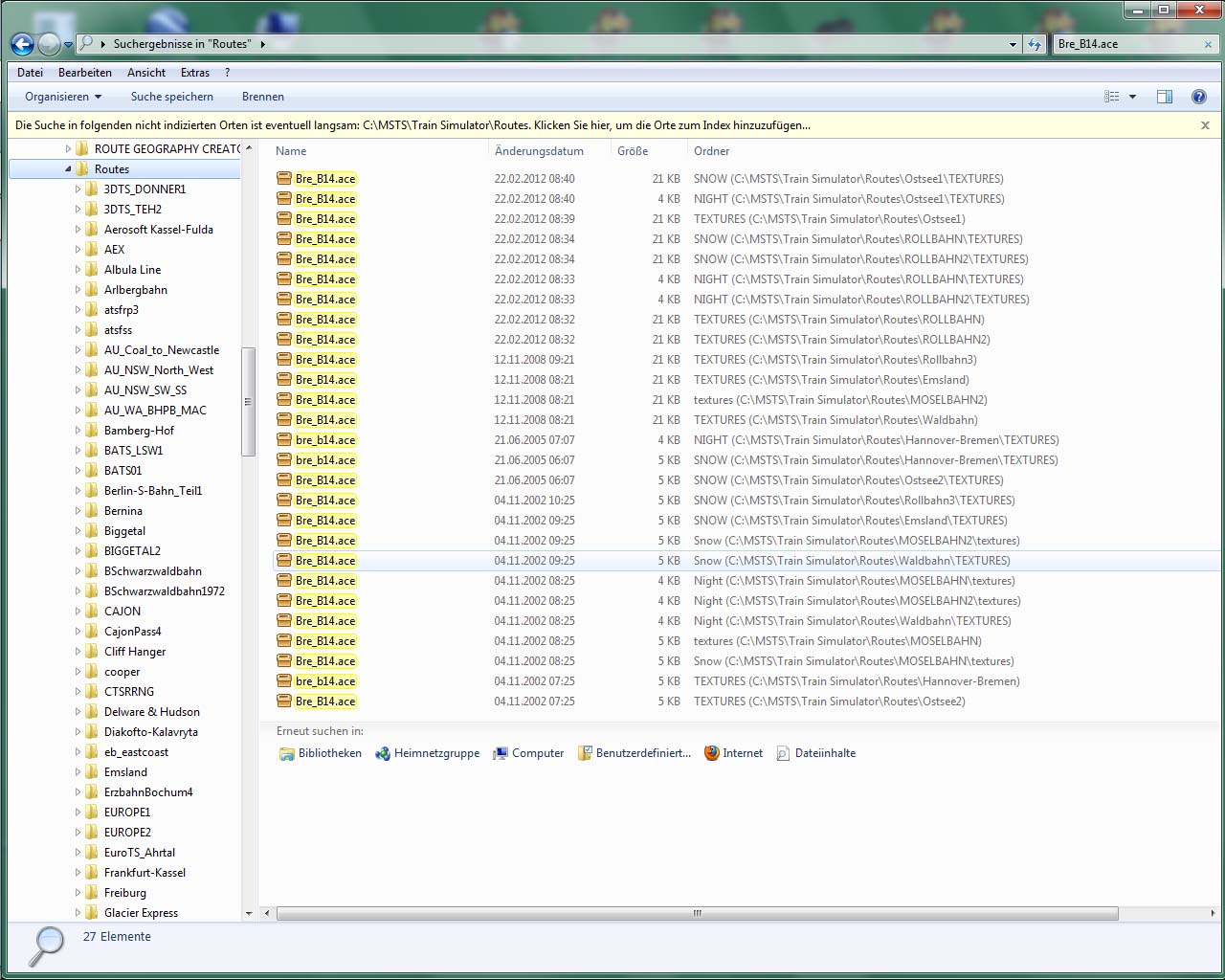

das ist eine Allerweltsdatei, die in vielen GR-Strecken vorkommt, und ich glaube nicht, dass sie wirklich fehlt. Wenn doch, dann kopiere sie einfach wieder rein.

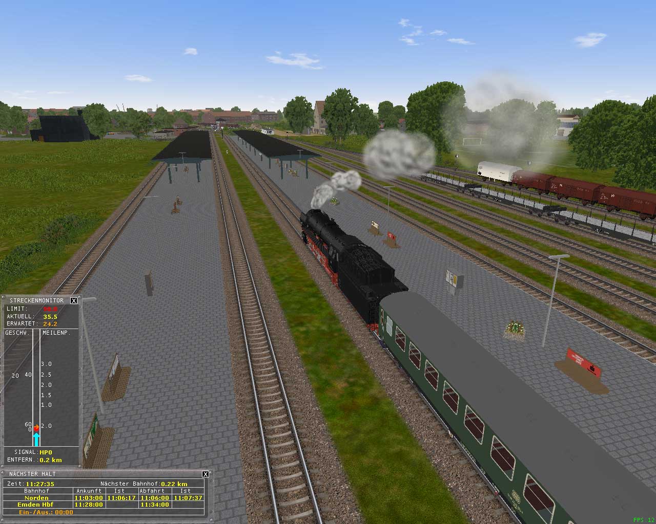

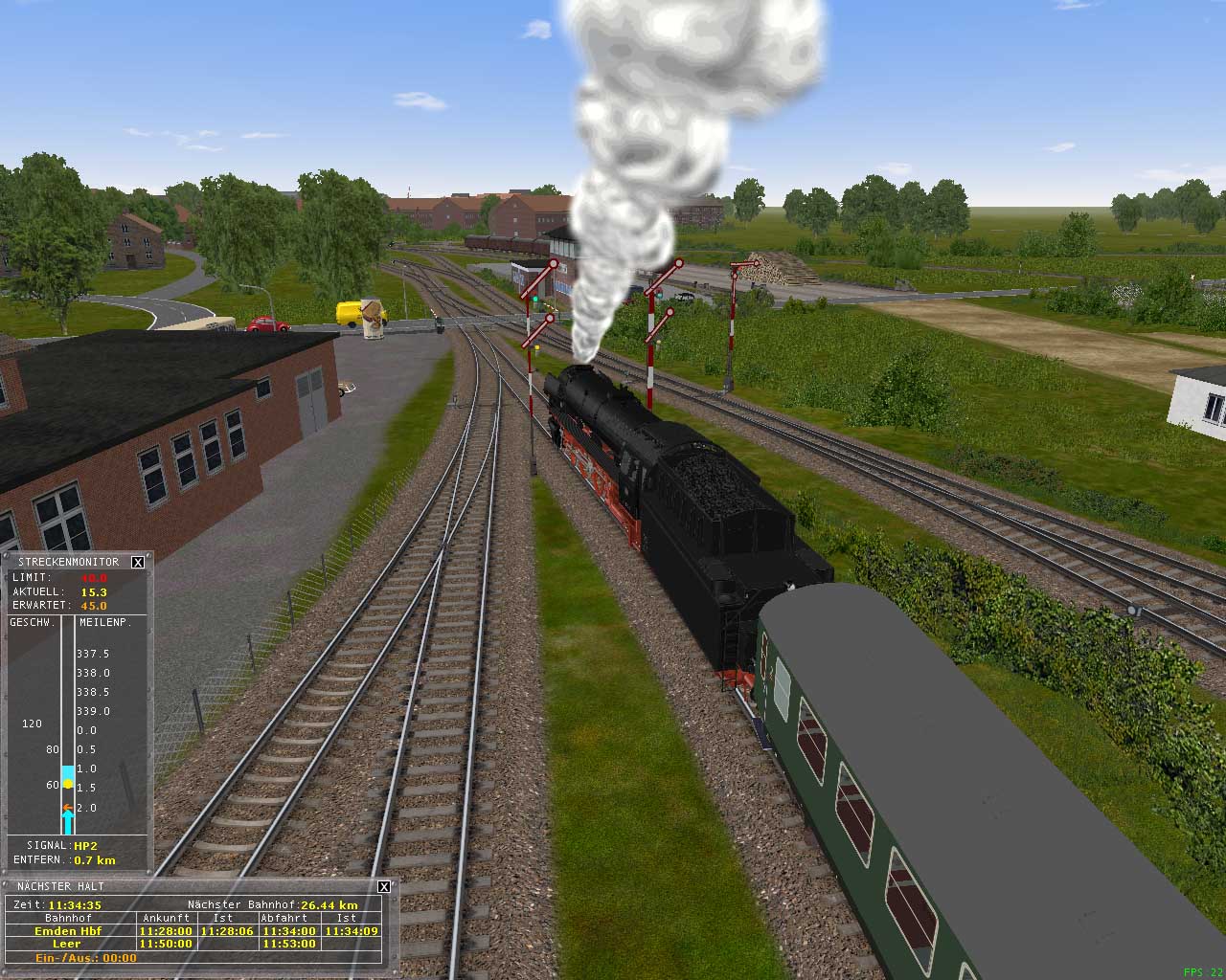

Das sieht vielmehr nach einer ganz "normalen" PC-Überlastung aus. Die Bahnhofsdurchfahrten auf der Emslandstrecke gehören zu den stressigsten Gegenden im MSTS. Mein alter Vista-PC (noch ohne DB-Tracks) kommt da ohne zurückgedrehte Optionen gar nicht durch, und mit dem jetzigen (WIN7/64) gibt es vor Emden heftige Laderuckler und in der Stadt geht die Framerate (FPS) bis auf 10 runter. Auf freier Strecke rollt es dann wieder (siehe Bilder).
Speichere vor der Stadt ab und setze erst mal die Sichtweite auf 500 m runter (Schatten sind sicher eh aus). Wenn das nicht hilft, musst du an die anderen Regler ran, (Objekt-Dichte und -Struktur), auch wenn die Welt vielleicht dann etwas seltsam aussieht. Nach der Stadtdurchfahrt kann man dann alles wieder auf normal stellen.
Wenn es klappt, dann schau mal, ob du bei der Ausfahrt aus Emden auch so ein schönes Signalbild hast. Nach der Ausfahrt des Nahverkehrszuges links blieb dessen Signal einfach offen.

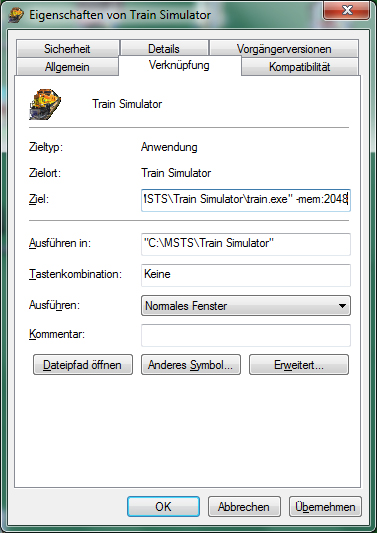

das ist ein Befehl der in die Train.exe bzw. in Train Store (falls du darüber startest) eingetragen wird und dem TS mehr Arbeitsspeicher zuteilt.

Der Parameter wird entweder in der Desktop-Startverknüpfung zu deiner train.exe eingegeben (siehe Beispiel-Bild)
oder, falls du direkt aus Train Store startest, dort unter "Start-Parameter".
Dann läuft irgendwann auch der "Lange Heinrich".
