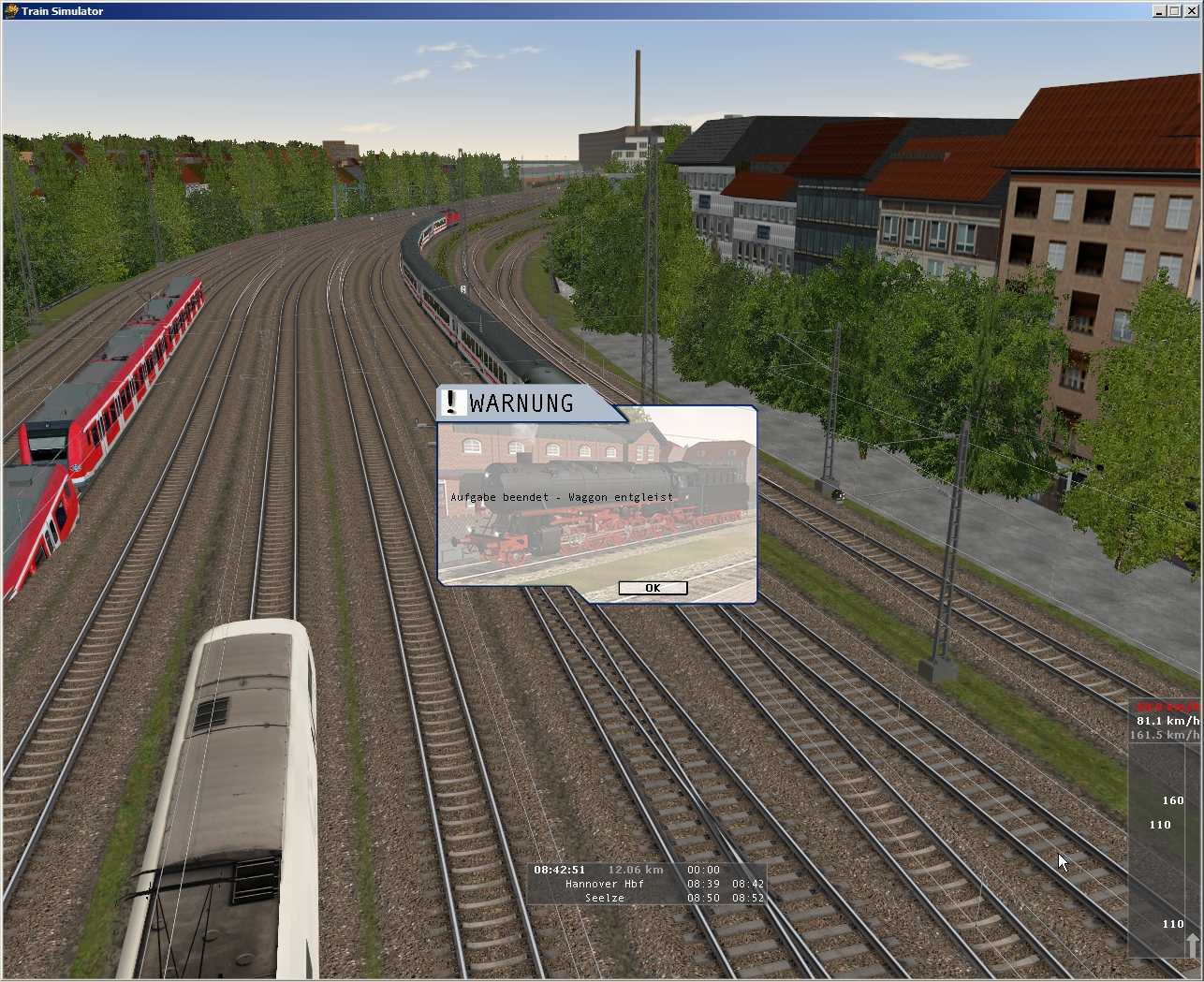

soviel ich sehen kann, werden in GR 12 nicht mehr sehr viele VZ-Züge als KI-Züge eingesetzt; vielfach werden einfach Spielerzug-Cons als KI-Zug verwendet. Das kann ins Auge gehen, wenn man mal einen Spielerzug durch einen anderen ersetzt: So habe ich für die Aufgabe "05-S-Bahn Hannover-Nienburg" den Zug mit der 143 durch den ET 423 doppelt aus PT 17 ersetzt. Solange man mit dem Zug selber fährt, passiert da wohl nichts (bin noch nicht ganz fertig mit der modifizierten Version). Vergisst man aber nachher, die so veränderte .con-Datei wieder durch die originale zu ersetzen, dann passiert das da:
:lachen:
