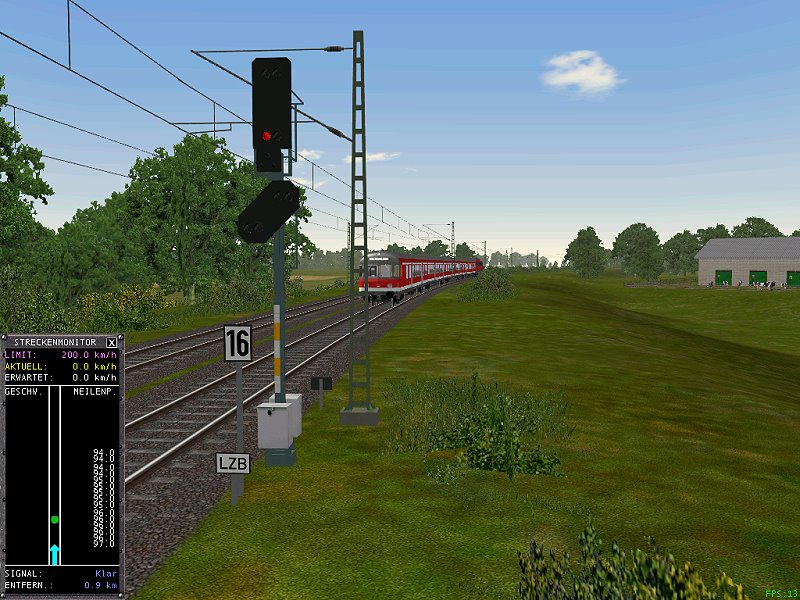

Fachfrage:
heute bin ich mit einer RB in Richtung Münster gefahren. In etwa bei km 97 beginnt die LZB, wo man 200 fahren darf. Am Hauptsignal steht aber eine Lf-Tafel mit einer 16.
Müsste da nicht die Tafel mit einer 20 stehen (oder vielleicht auch gar keine)?
MfG: Heiko

45
Mittwoch, 19. Dezember 2012, 17:53
Fragen zu GR13
Und wenn du ein Fahrzeug ohne ( mit ausgefallener ) LZB führst?
Beiträge: 2 755
46
Mittwoch, 19. Dezember 2012, 18:01
Fragen zu GR13
Müsste da nicht die Tafel mit einer 20 stehen.
Es gibt unter normalen Umständen kein Lf7 mit einer Kennziffer größer 16, außer im Sk-Signalsystem, das aber sowieso nur probeweise auf der Strecke Augsburg -Donauwörth eingeführt wurde.
47
Mittwoch, 19. Dezember 2012, 18:16
Fragen zu GR13
Wenn Geschwindigkeiten über 160 km/h gefahren werden, dann ist die LZB zwingens notwendig. Außerdem gelten alle Signale am Fahrweg nicht mehr. Auch nicht ein Lf7 "16". Fährst Du also LZB-geführt, braucht Dich das Lf7 "16" nicht interessieren und wenn es ein Lf7 "20" geben würde, auch nicht. Und da Geschwindigkeiten über 160 km/h nicht mehr am Fahrweg signalisiert werden, braucht es kein Lf7 "20" geben.
didi01
Beiträge: 140
Registrierungsdatum: 21. September 2011
Wohnort: bei Weißwasser
48
Mittwoch, 19. Dezember 2012, 18:29
Fragen zu GR13
Vielen Dank - wieder etwas schlauer.
Die "16" gilt also nur für Züge ohne LZB (also für RB, RE, Güterzüge usw.), da sie ohnehin nur max. 160 fahren dürfen (Güterzüge sogar nur 80).
MfG: Heiko
Gebt Kindern und Jugendlichen eine sinnvolle Freizeitbeschäftigung!
Die Parkeisenbahnen in Berlin, Leipzig, Dresden... gehen mit gutem Beispiel voran.
49
Mittwoch, 19. Dezember 2012, 20:22
Fragen zu GR13
Richtig. Es gibt auch Güterzüge, die 90, 100, 110 oder sogar 120 km/h fahren dürfen. Aus dem Grund habe ich für Güterzüge 120 km/h festgelegt.

56
Mittwoch, 9. Januar 2013, 21:16
Km 97
index.php?page=Attachment&attachmentID=32346
MfG: Heiko
Dies gilt für Fahrzeuge ohne LZB Z.B: Br 111,110 :thumbsup:
TF150150
Beiträge: 1 084
57
Mittwoch, 9. Januar 2013, 22:41
Fragen zu GR13
Auch die BR 111 und 110 haben teilweise LZB.
Gruß Tf150150
58
Donnerstag, 10. Januar 2013, 01:22
Fragen zu GR13
Die von GR mitgelieferte 110 468 ist zum Beispiel eine LZB-Maschine ;)
TF150150
Beiträge: 1 084
59
Montag, 14. Januar 2013, 00:37
Fragen zu GR13
Hallo didi01,
dieses Lf 7 in Km 97.0 mit der Kennziffer 16 kennzeichnet die Stelle des Überganges von 130Km/h ( von Km 97,8 bis Km 97.0) auf 160Km/h. Hat der Zug mit seiner ganzen Zuglänge diese Stelle überfahren dann darf der Tf den Zug beschleunigen auf 160Km/h wenn er nicht LZB geführt fährt, jedoch nicht schneller als die Fahrplanmäßige Höchstgeschwindigkeit des Zuges.
Gruß Tf150150

60
Montag, 14. Januar 2013, 10:27
Fragen zu GR13
Kann man nicht ganz so sagen, denn die Lichtsperrsignale am Fahrweg haben gültigkeit.
Das würde mich ehrlich gesagt wundern, wenn man LZB-geführt mit vsoll=200 km/h auf einen Lichtsperrzwerg zufährt und dieser einem "Halt" signalisiert. Für mich wäre das dann ein Widerspruch zwischen LZB und Streckensignalisierung, bei dem ich ernsthaft daran zweifeln würde, wie sicher und gut die LZB funktioniert (zumal ich bei Erkennung des Zwerges und sofortiger Einleitung der Bremsung diesen wohl kilometerweit überfahren würde).
