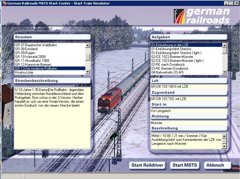

ich glaube des Rätsels Lösung gefunden zu haben. Nach der Installation des großen Updates 1.35k (Voll-Update) für die 10 Jahre DVD und Start von GR 13 erhielt ich folgendes Startbild:
Unter Streckenbeschreibung für GR 13 steht: V-10 Jahre - 1.35 Demo, .... hierbei handelt es sich um eine Vorab-Version usw.
In dem neuen Update 1.35k (Voll-Update) scheinen wohl noch Dateien aus der alten GR 13 - Vorab-Demo zu stecken, die jetzt diese Fehlermeldungen produzieren!
Ich habe daraufhin GR 13 im Ordner Routes gelöscht und neu installiert. Anschließend habe ich das neueste Update 1.08 aufgespielt.
Jetzt läuft alles einwandfrei ohne Fehlermeldungen.
Karsten sollte das Voll-Update unbedingt daraufhin noch einmal überprüfen.
