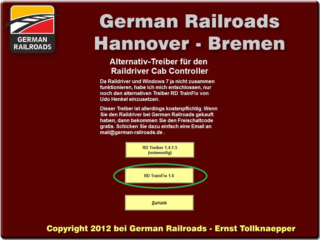

Beiträge: 5 589
Freitag, 8. März 2013, 11:21
GR12 - Verzweiflungstat
Wenn ich mich richtig erinnere, war er bei irgendeinem neueren GR-Produkt aber auch in irgendeiner Form dabei, wie und wo genau will mir gerade nicht einfallen.
Hallo Christoph,
meinst Du das da?
Beiträge: 1 756
Freitag, 8. März 2013, 11:28
den RDTRainFix gibt es auf der 10-Jahres-DVD. Der Freischaltcode gibt es bei mir, wenn auch der RailDriver selbst über den GR-Shop gekauft wurde. Bitte mir hier dann einen Tipp geben, wann der Kauf in etwa getätigt wurde.
