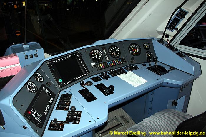

Hallo nochmal, heute muss ich leider doch mal einen Minuspunkt anbringen.
Ich habe mich sehr gefreut, dass es den 296er Steuerwagen (IC) nun auch als LZB-Variante gibt. Jedoch finde ich es sehr schade, dass im Führerstand der Hebel für den E-Bremssteller einfach fehlt und nur schwarz abgedeckt ist.
Selbstverständlich hat der Bpmbdzf296 einen E-Bremssteller.
http://www.bahnbilder-leipzig.de/fstand-bpmbdzf296.JPG
Wäre es möglich, diesen Führerstand nochmal abzuändern? Die Cabview ist ja dem Steuerwagen von Halycon sehr ähnlich, und da ist der Bremssteller für die dynamische Bremse vorhanden.
Siehe Bilder am Ende, würde mich wirklich freuen. Einen schönen Abend noch!
[/color][/i]
einfach das Steuerelement für die Dynamische Bremse einbauen, ist sonst alles vorhanden.
Quellcode
		Lever (
			Type ( DYNAMIC_BRAKE LEVER )
			Position ( 471 335 56 89 )
			Graphic ( Bremse_H.ace )
			Style ( SPRUNG )
			MouseControl ( 1 )
			NumFrames ( 10 5 2 )
			NumPositions ( 1 0 )
			NumValues ( 1 0 )
			Orientation ( 0 )
			DirIncrease ( 0 )
			ScaleRange ( 0 1 )
nicht vergessen "CabViewControls um 1 zu erhöhen.
Gruß Joe
