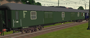

Guten an Alle
Ich habe die GR-Gesamtaufgabe und wollte mit der Dampflok 011 062-7 mit einem langen Eilzug fahren (die Con-Datei heißt GR-DB 011 Eilzug lang) und dabei fiel mir auf, dass bei den Personenwagen die Räder fehlen. Daraufhin habe ich Den MSTS und die Gesamtausgabe mit allen erforderlichen Dateien neu Installiert !!! Trotzdem ist der Fehler auch weiterhin drinnen.
Wer kann mir dabei weiterhelfen, wie ich diesen Fehler beheben kann ???
Anbei habe ich mir diesen Zug mal mit Shape-Viewer angeschaut und die Räder sind vorhanden. Warum sind die Räder dann im MSTS verschwunden und nicht sichtbar ???
Schon im voraus schon mal Danke ....
Gruß Kenworth

Hallo Tobi
Danke für deinen hinweis, aber es handelt sich nicht um Ki-Wagen. Denn es gibt einen 2.Ordner, der die Ki-Wagen beinhaltet. In diesem Ordner GRWP2_PHA sind auch noch andere Wagen drinnen und dort ist alles vorhanden, nur die Wagen der Epoche III sind Fehlerhaft. Auch ein Austausch der S-Datei hat daran nichts geändert.
Kann es vielleicht sein, dass es mit den Lod's es etwas zu tun hat ????
Die Bilder zeigen nur einen Wagen von dem gesamten Zug. Es ist wie oben angegeben der Komplette Wagenzug bei dem die Räder fehlen.
Soweit ich es Herausgefunden habe ist der Autor Peter Hanslip, vielleicht sollte man ihn mal zu diesem Problem befragen.

Hallo Kenworth,
da ich die Moselbahn gerade benutze, habe ich mir mal den E575 angesehen. Bei mir verschwinden (wie von RK54 vermutet) die Räder und ein Teil des Drehgestells, wenn bei "erw.Anzeige" die Regler für "(Struktur)Qualität der Zugobjekte" unterhalb von Stufe 2 stehen.

Das Fehlen der Räder ist dann typisch, wenn die Zeile
WheelRadius ( 0.4825m )
in der zugehörigen WAG Datei fehlt, die Zahl in Klammer Null ist (also der Radius), oder durch ungünstige, sprich fehlerhafte Klammerung die Datei im Grunde schon vorher endet. Bitte überprüfen!
Gruß Hehl
Sonntag, 5. August 2012, 01:41
Betrifft den Ordner GRWP2_PHA
Also abgesehen davon das die betreffende wag Datei bei mir (reine Installation 10er DVD mit beiden aktuelle Updates) wohl OK ist verhält es sich bei mir folgendermaßen!
Fehlt die Zeile WheelRadius ( 0.4825m ) sind die Räder da, sie drehen sich aber nicht!
Ist die Zeile da, aber in dieser Form WheelRadius ( 0m ) dann fehlen die Räder.

Ich danke euch für eure Antworten, aber den besten Tip kam von Loco-Michel, der hat diesen Fehler richtig erkannt und ich habe es auch gleich mal ausprobiert.
Der Wheel Eintrag in der Wag-Datei hat gefehlt und ich kann nun mit dem Einstellen der Kupplungen und den frictionwerten weitemachen. Augurex hat für diesen
Ordner noch kein Update zur verfügung gestellt, aber die Lichtsektion kann man von dem anderen Ordner GRWP1 EpIII übernehmen, da es die selben Wagen vom
gleichen Autor sind.
Habt vielen Dank für eure Hilfe und noch einmal ein großes Dankeschön !!!!

Das ist alles völlig richtig, aber es gibt noch eine weitere mögliche Fehlerursache. Auch bei bestimmten Fehlkonfigurationen der "BoundingBox" kommt es vor, dass Achsen und/oder Räder entweder schon nach dem Laden des Wagens im MSTS nicht sichtbar sind oder beim Anfahren des Zuges verschwinden, so bereits vorgekommen beim Erstrelease von Spikes "SP_Karlsruher Versuchszug"-Wagenset.
Sollte also der "WheelRadius"-Eintrag in Ordnung sein, der Fehler aber trotzdem auftreten, gilt es, die "BoundingBox" in sd- und wag-Datei unter die Lupe zu nehmen.

Für diesen Ordner hatte Augurex noch kein Update erstellt, sondern der Eintrag des Wheelradius hat von vorne herein gefehlt !!!!
Der fehler liegt also auf der CD vor und wenn man die Datei öffnet fehlt der Eintrag schon.
Ich stelle nur die Kupplungswerte, Bremswerte und auch die Frictionswerte ein. Bei den Lokomotiven nehme ich in der Regel
Originaldaten zur Hand und füge sie in die Eng-Datei ein. Bei Dampflokomotiven berechne ich sogar alle Werte und ich bekomme recht gute
Zugleistungen von der Lok. Zum Beispiel hat die BR 011 eine Anfahrzugkraft von 311 Kilonewton bei einer Leistung von 1780 Kilowatt.

Hallo 'Kenworth
Das verwundert mich nun doch sehr!
Zunächst mal ......
Ich sichere mir von jedem GR AddOn den Original TRAINS Ordner so wie er von CD / DVD kommt auf einer externen Festplatte!
Kann also nachvollziehen ob ein Fahrzeug mit Fehler vom AddOn kommt.
OK der Reihe nach!
Wir reden hier über ....
  • .... die German Railroads Gesamtausgabe?
  • ... ein Fahrzeug aus dem Ordner GRWP2_PHA?
  • ... den Dms 902 in grün? - wäre dann dms902_140gr_gr.wag oder dms902_ep3_gr.wag
Wenn ja?
In beiden in Frage kommenden Dateien ist der Eintrag WheelRadius korrekt vorhanden!
Auch ohne das Update zur Gesamtausgabe.
Nur die Gesamtausgabe oder weitere AddOns von GR?
(egal ob Strecken oder Fahrzeug AddOn oder auch Aufgaben Paket)
