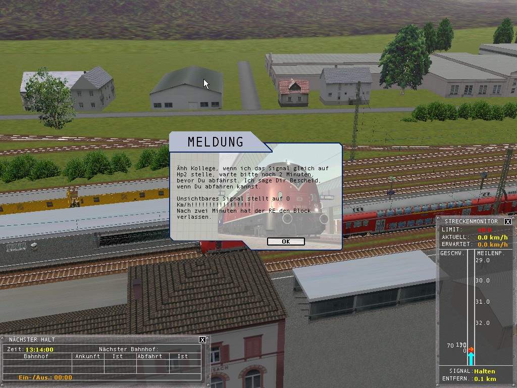

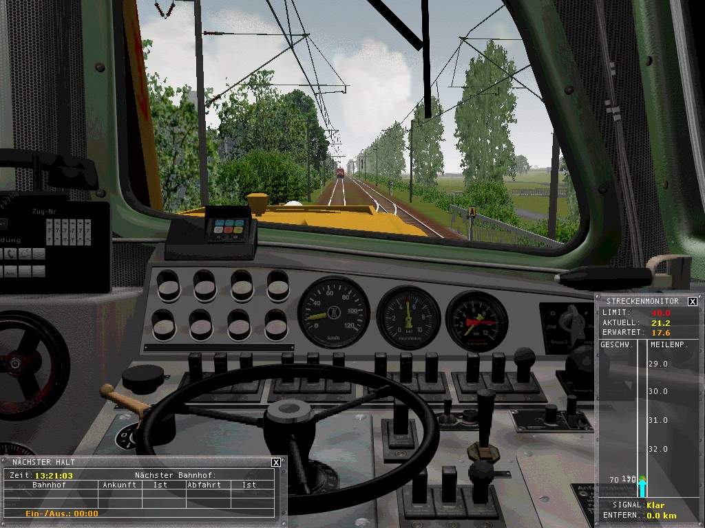

So, ich bin das jetzt nochmal gefahren.
Es klappt immernoch nicht. Diemal war der Fehler jedoch etwas anders.
Ich warte:
Ich fahre los:
Noch ist das unsichtbare Signal grün:
Dann schaltet es entweder auf Rot und die Aufgabe endet, oder ich bekomme ein Limit von 0 km/h, wie hier:

Bei mir funktioniert hier auch wieder der Tempo-Trick:
Bild 1: Vorschriftsmäßig ca. 36 km/h: unsichtbares Signal geht beim Vorbeifahren auf Rot, Aufgabe beendet.
Bild 2: Knapp vorschriftsmäßig ca. 40 km/h: Im Streckenmonitor ist für einen winzigen Augenblick (zu kurz für Screenshot) der rote Punkt und "Halten 0,0 km" zu sehen, aber die Aufgabe endet nicht. Statt dessen gibt's ein Limit von 0,0 km/h (vermutlich bis zu dem 3 km entfernten freien Signal).
Bild 3: Grob vorschriftswidrig mit über 55 km/h: Ohne Problem am unsichtbaren Signal vorbei, anschließend gibt es Limit 70 und ein paar
Meter weiter 130 km/h (Bild 4).
Die Situationen 1 und 3 habe ich beliebig oft wiederholen können, der Fall 2 "klappt" nur in einem sehr engen Tempo-Bereich.
