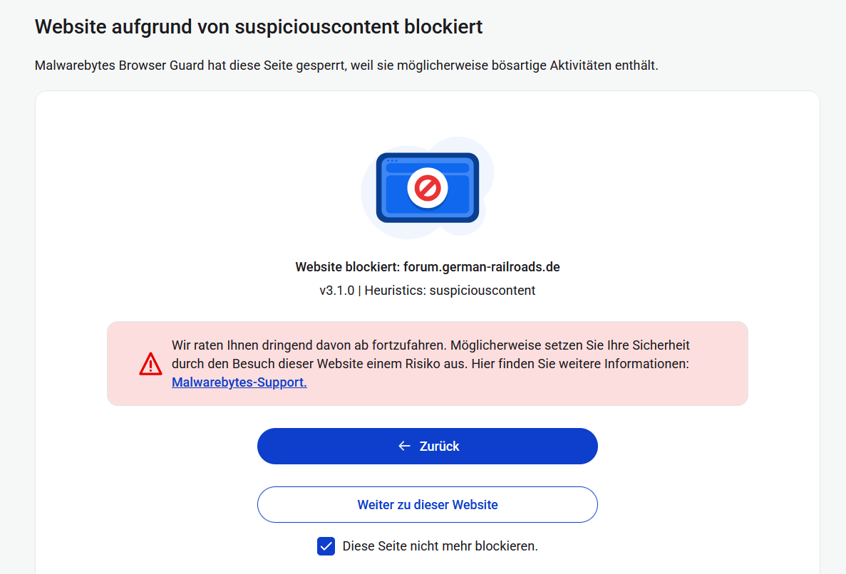

Trotzdem habe ich dann nochmal von der Downloadseite die AA runtergeladen, bzw. zunächst mal nur versucht, Denn da hat ein sehr empfindliches Schutuzprogramm dazwischen gefunkt und mir den Download zunächst blockiert:

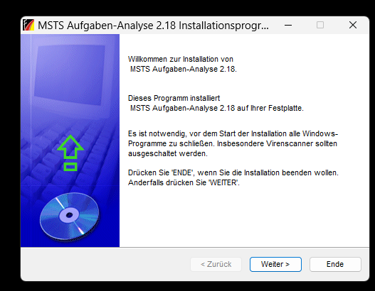

Beim ersten Versuch, die AA zu installieren, funkte dann noch der allwissende Windows Defender dazwischen. Einen Screeshot habe ich davon nicht. Doch bekanntlich kann man trotz dieser Warnung die Installation fortsetzen.

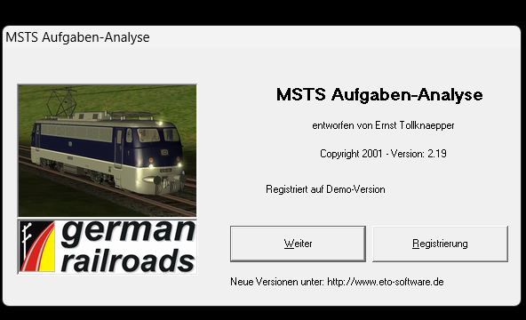

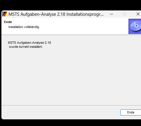

Nach dieser Prozedur in Bildern konnte ich alle Funktionen der AA ausführen.
