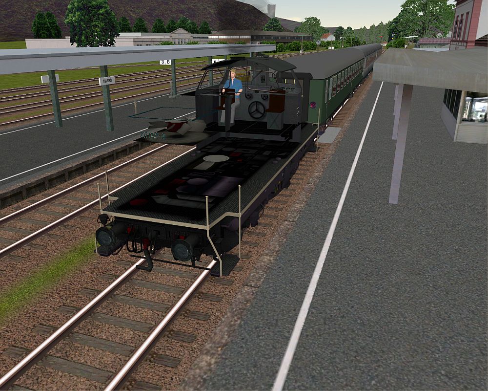

Hallo Zusammen
Auf der XXL-DVD ist mir bei der GR-DB 211_056-7 folgendes aufgefallen.
Keine Karosserie und der Führerstand ist etwas durcheinander. :nixweiss:
Regler bei den Einstellungen alle auf beste Qualität. Ist ja auch nur die Lok betroffen ?(
;(Hab ich vielleicht ein Update verpaßt
Aber seht Euch die Bilder an 8o
Dieser Beitrag wurde bereits 3 mal editiert, zuletzt von »Bruno« (8. März 2008, 10:08)
Samstag, 8. März 2008, 11:49
Hilfe was ist mit DB 211_056-7 los?
Da hast du eng- und cvf-Dateien von der alten 211 aus GR1 mit den neuen Maschinen aus dem GT6 durcheinander gewürfelt. In der eng-Datei fehlt der Freightanim-Eintrag ( daher fehlen die Vorbauten ) und und die cvf-Datei stammt scheinbar vom alte Cab.
Das GT6 nochmal drüber zu installieren sollte Abhilfe bringen.

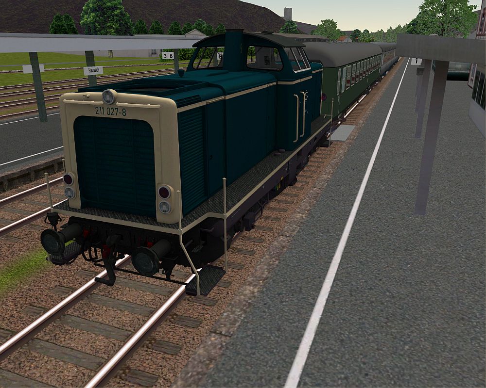

Beiträge: 7 105
Samstag, 8. März 2008, 19:44
Hallo Locco-Michel
Danke für Deine Hilfe.
Habe Deine Dateien in den Ordner GR-DB211_056 kopiert und die 211-056
geladen und zu sehen war die GR-DB211_027. (siehe Bild)
In der Aufgabenanalyse findet man im Ordner 211_056 nur die im Bild gezeigte Maschine.
Wenn ich meine Rail-Driver Anpassungen wieder installiere, ist die 211_056 wieder da und auswählbar,
aber auch wieder das angesprochene Problem mit den Vorbauten und dem Führerstand ;(
Es kommt mir so vor, als ob die 211_056 (rot) auf der XXL-DVD fehlt und bei der Anpassung der RD-Definitionen,
nur die geänderte ENG-Datei sich im Ordner der 211_056 befindet.
XXL-DVD-Besitzer, die den RD nicht benutzen, fällt das vielleicht gar nicht auf. Bin mir aber nicht ganz sicher. ?(
Samstag, 8. März 2008, 20:24
@Bruno
Original von Bruno
Das wäre seid GT6 "Die Baureihe V100" so richtig.
Aus den beiden Ur GR V100 211 027 und 212 360 wurden mit GT6 die 211 027 bzw. die 212 121.
Warum das gemacht wurde kann ich dir aus dem stehgreif nicht sagen.

Samstag, 8. März 2008, 20:40
@Bruno
Original von Bruno
Es kommt mir so vor, als ob die 211_056 (rot) auf der XXL-DVD fehlt ...
Die 211 056 gabs nie in rot!
War immer ein blau/beige Lok!
Nicht das du da was mit der 212 056 verwechselst die mit GT7 in der DB Cargo Ausführung mit kam.
Beiträge: 7 105
Samstag, 8. März 2008, 22:08
Hallo Locco-Michel
Du hast mit Deinen Antworten, für mich ein bisschen Licht
ins Dunkel gebracht. Ich vermute, dass mit den RD-Definitionen eine nicht mehr gültige ENG-Datei (alte DB211 056-7) für den RD sich eingeschlichen hat.
Mit der Datei ,die Du mir geschickt hast,(die wird fälschlicher Weise mit RD-Definition überschrieben) ist dann alles wieder im Lot.
Problem gelöst. :top:
