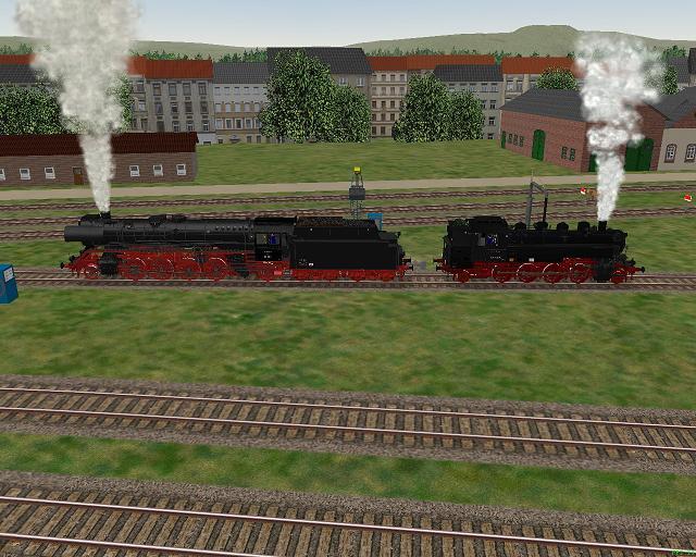

Hallo @ all,
heute beim Actbau habe ich echt gestaunt. In Eisenach im Bw wird die 86'er von Stoney als KI mit Wasser und Kohle versorgt, die 41'er soll selbiges Schicksal teilen. Also langsam hinterher gefahren und als die 86'er die Kohle freimacht an die Kohle vorgerückt. Beim Bekohlen kommt zeitgleich der Wasserkran bei der 86'er und bei der 41'er erhöht sich zeitgleich Wasser & Kohle mit einmal. Sieht zwar originell aus, aber irgendie ist's doch komisch. Desweiteren wollte ich mit der 41'er Tender voran einem 12-Wagenzug mit Gabberspatz' 01.5 über den Berg nach Förta helfen. Nach dem Halt am Bksignal Höpfen reicht die Leistung jedoch nicht & der Zug bleibt liegen. Wechselt man auf den 01.5'er Führerstand kommt man problemlos weg. Nun ist die Leistung Tender voran ja geringer, aber mit 2 Maschinen sollte man das schon schaffen, da wieder weg zu kommen. Weiß jemand rat? Unten die beiden "Beweisscreens". Benutze übrigens trotz aller Nachteile Patchversion MSTS Patch 1.7.0512
Mfg Matthias

Ein KI-Dampfer ( 86 ) der Wasser nimmt ? Wie hast du das denn hinbekommen ? Oder schwenkt der Wasserkran in dem Moment aus, in dem du mit der Taste T Kohle bunkern willst ?

Genau in diesem Moment, rolle langsam an den Kohlekran heran & drücke T, damit der Kran sich schonmal dreht (hat man einen besseren Ahnhaltspunkt zum genauen Halten) da dreht hinter mir der Wasserkran zur 86'er und der Sound des fließenden Wasser begintt. Nach dem genauen halten beginnt bei mir gleichzeitig der Wasserstand und die Kohle im Tender anzusteigen. Irgendwie eigenartig... Wer kann mir aber, und das ist mir viel wichtiger bei der Rückwärtsfahrt als Vorspann einen Tipp geben??

Ich hab mal was beobachtet, was zum Problem des Tender-Vorausfahrens passen könnte:
Wenn man eine Spielerlok mit einer KI-Lok Hintern-zu-Hintern zusammenkoppelt, dann zieht die KI-Lok in die verkehrte Richtung. Wenn's so ist wie auf Deinem Bild, dann könnte das hier auch passieren. Versuch mal die KI-Lok zu drehen.

So wie auf dem Bild wird's nicht. Die Zuglok steht Rauchkammer voran, die Vorspann- (Spieler-)lok kommt also auch Rauchkammervoran an die KI-Lok. Heißt Lok (Tender voraus)+Lok (Rauchkammer voraus)+13 Wagen!

Dann würde ich einfach mal versuchen, ohne KI-Lok zu fahren, und Beschleunigungszeiten zu messen. Müßte langsamer sein als mit KI-Lok.
Wenn genauso schnell, dann schau doch mal in's eng-File der KI-Lok rein, ob die überhaupt Power und Force hat.
Was mir noch einfällt - ich glaube mal gehört zu haben, daß KI-Loks in Doppeltraktion nicht aufs Sanden reagieren, vielleicht liegts daran?
