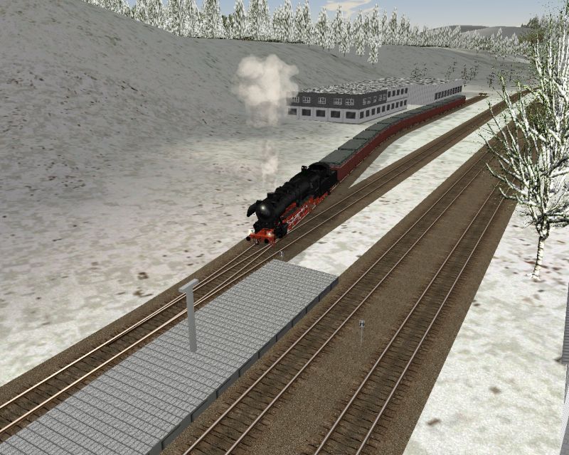

bin mittlerweile auch in Hützemert angekommen. Mit einigen Kubikmetern Sand und 100% Regler und 75% Füllung (1,3 - 2 km/h) den Berg geschafft. Aber wahrscheinlich geht es auch anders..
Danke!!!!!!!!!! :top:
Stromer
Mittwoch, 11. November 2009, 22:05
GRA-02 Bergauf/MegaColl/Bigge
@trainman1
Hurra! Freut mich für dich. Ging mir aber bei meinen ersten Dampflok-Aufgaben am Berg genauso. Dafür ist man doch da, sich gegenseitig zu helfen.
