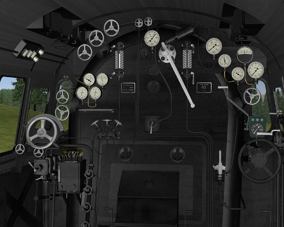

das Cabview der DB Öl 44er sieht etwas...nun ja, kaputt aus. Kann man das irgendwie fixen?
Hier mal ein Bild :http://s1.directupload.net/images/100417/g7u3xrfx.jpg

cvf-Datei öffnen und den Eintrag "regler.ace" durch "regler_db" ersetzen.

Die aufgeführten Loks benutzen offenbar alle das gleiche Cab, in dem der Regler grafisch falsch dargestellt ist.

Bei den 44ern, die ich noch mit GR-Cab habe, sind aber auch die Kohle-44er betroffen. Auch dort sitzt der Anschluß des Reglers verkehrt und das liegt am falschen Positionseintrag in der .cvf der einzelnen Loks. Betroffen sind die Lok-Ordner
GR-BR 44 DB, GR-BR 44 DB2, GR-BR 44DB RB63 und GR-BR 44_331/562/682 .
In den Cabview-Ordnern dieser Lokordner ist in jeder .cvf-Datei der Positionseintrag der Regler zu ändern:
An der Stelle
... Lever (
Type ( REGULATOR LEVER )
Position ( 298 72 147 175 ) Zeile ändern (reinkopieren) in
Position ( 306 103 139 145 )
Dann sitzt der Regler an der richtigen Stelle.

nicht die Position ändern! Dann vollführt der Regler komische Bewegungen. Das habe ich nämlich auch zuerst probiert, als ich den Fehler bemerkt habe. Mit der Änderung der ace-Datei wird es von selbst richtig.
Dietma r
@01.5: Ich weiß nicht mehr genau, ob auch die Kohleloks den Fehler hatten. Für die DB-Loks mit dem Reglerschließzylinder muss der Eintrag jedenfalls lauten:
Graphic ( regler_db.ACE )
Dieser Beitrag wurde bereits 1 mal editiert, zuletzt von »streamline« (18. April 2010, 09:02)

Der Regler "regler.ace" der Standard-Bauart gehört an die Position Position ( 306 103 139 145 ), während der Regler "regler_db" mit Schließzylinder an die Position Position ( 298 72 147 175 ) gehört.
Wenn man davon ausgeht, daß die Regler nach Bauart korrekt in die Maschinen verbaut wurden, müßte die Position für die "regler.ace"-Regler korrigiert werden. Dann wäre alles, wie es sein soll.
Oder man folgt dem Vorschlag von streamline und baut in alle 44er den falschen"regler_db" ein, passend zur falschen Position.
In jedem Fall müßte man in die jeweilige .cvf-Dateien eingreifen.
Wenn man "regler_db.ace" mit Postion "regler.ace" kombiniert, ergeben sich die beschriebenen "komischen Bewegungen".

danke für den Hinweis, hatte es glatt übersehen. Als ich dann schon mal beim Basteln war, habe ich gleich das Geschwindigkeitsschild auf den für die 41 richtigen Wert von 90 km/h geändert.
