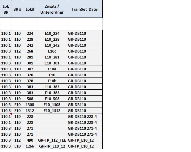

Bei mir im Ordner GR-DB110 existiert diese .eng ( insgesamt 18 versch. Eng-Dateien ).
Wobei bei der 110 228 die Besonderheit ist, daß für diese Lok ein zweiter Ordner GR-DB110 228-4 existiert.

die GR-DBE10_228.eng ist ein Relikt aus alten Zeiten. Seit der Mega-Collection und damit auch in der Gesamtausgabe ist die Lok unter dem neuen Namen in den neuen Ordner gewandert. Der alte Name scheint noch irgendwo in einer alten Consist und einer alten Aufgabe zu stecken. User wie Achim und auch ich, die die alten Addons auch einzeln gekauft haben, haben die alte Loks noch auf der Platte. Wenn du auf eine Aufgabe stößt, die die fehlende Lok bemeckert, müsstest du sie gegen die neue austauschen. Du könntest auch versuchen, die DB_110_228-4.eng in den GR-DB110 Ordner zu kopieren und umzubenennen (auch an allen Stellen in der eng-Datei den Namen ändern, vor allem den Verweis auf die s-Datei!). Aber nimm nur die eng. Einige ace-Dateien sind nämlich trotz gleichen Namens unterschiedlich. (Habe ich durch Vergleich beider Loks im Shape Viewer kontrolliert.)
