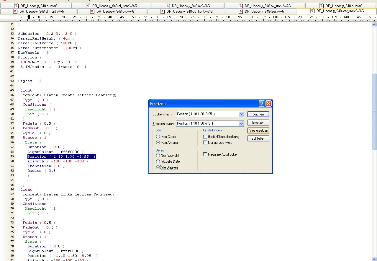

Wenn Du die Anregung von Freckel umsetzt, solltest Du direkt auch die anderen Kaliwagen ändern. Der Ordner GR-DR-G-Wagen4 enthält 5 .wag-Dateien ( DR_Uaoos-y_948-av/al/bv/bl/leer ), dies sind also 20 Änderungen ( 10 mit 1.10 und 10 mit -1.10 ). In der Datei DR_Uaoos-y_948-bv ist die Position des 1. Lichteintrages komplett falsch.
Beim Fahren des Kalizuges fällt auf, daß er schwer zu bremsen ist. Das liegt an MaxBrakeForce (25kN), somit schwächer wie die Handbremse (35kN !!) ist. Ich habe den Wert auf 55kN geändert !!
Kurz und schmerzlos lassen sich die Änderungen mit ConText machen ( gibts inklusive Tutorial bei TheTrain.de ) !! 8)

Donnerstag, 9. Juni 2011, 15:18
Aufgabe 09b - Kali 2
@ Freckel
ich halte ConText im MSTS für unverzichtbar, wenn man am Rollmaterial rumschraubt. Es gibt MSTS-spezifische Bausteine zum farblichen Hervorheben von Schlüsselpassagen und die z.B. baureihenweise Änderungen von Leistungsmerkmalen.
Desweiteren habe ich mir angewöhnt bei Sounds und Cabs mit "comment-Blöcken" zu arbeiten, die alle alternativen Sounds/Cabs enthalten, sodaß man durch die "Ersetzen-Funktion" einfach zwischen den Alternativen hin- und herswitchen kann. Beispiel ( Sound BR243/143 ):
