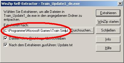

Die von dir angegebenen Zugdatenbank Fehler lassen auf das wahrscheinliche nicht vorhanden sein des BinPatch schließen! Daher ergänzend zu dem was driverboy schon schrieb ist das folgende sehr wichtig für die GR Gesamtausgabe!
  1. das offizielle Update zum MS Train Simulator
    - http://www.microsoft.com/games/trainsimulator/downloads.aspx ganz unten der letzte Download!
    - Achtung Wichtig! Auf den Installtionspfad Achten ob der richtig ist!!! Vorgegeben ist C:\Programme\Microsoft Games\Train Simulator
  2. das Update 1.5 zur Gesamtausgabe wird aber wohl in der Download Version der Gesamtausgabe bereits enthalten sein! Ein darüber installieren würde aber auch nicht schaden
    - http://www.german-railroads.com/dld/gr-gesamt-1-5.exe
    - nur dieses Update von German Railroads installieren! Sonst keine!!!
  3. Bin-Patch inoffizielles Update zum MS Train Simulator
    - dieser ist hier http://mstsbin.uktrainsim.com/eng/eng.html unter Downloads ganz unten zu finden!
    - hier http://www.trainteamberlin.de/index.php unter "Downloads" --> "Sonstiges" findest du eine recht gute Doku zum BinPatch (TTB BinPatch Doku)
