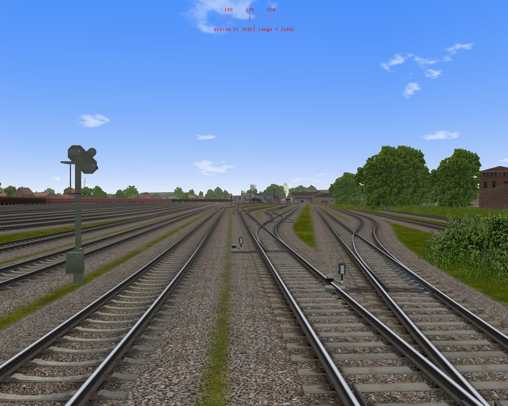

GR8 - Emsland
in Rheine ist eine Weichenantrieb im Nachbargleis wohl beim Update durchgerutscht:

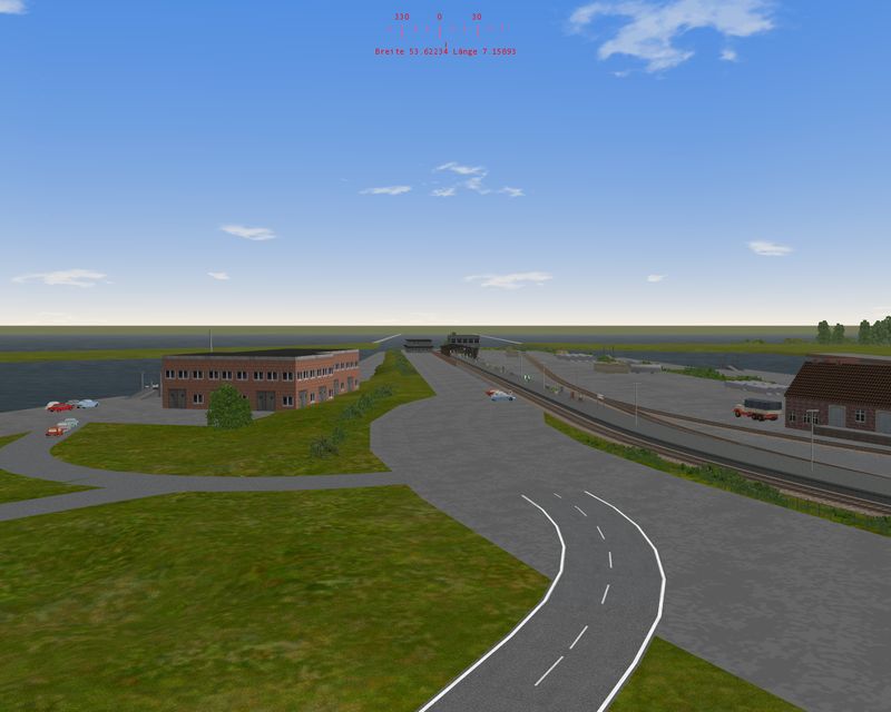

Hatte in Norddeich Mole diesen Straßenstummel auf der Betonplatte gemeldet - läßt der sich nicht entfernen?
Auch im BW Emden liegen nach dem Update immer noch zwei Weichenantriebe im Nachbargleis - waren beide bereits im letzten Sammelthread gemeldet:

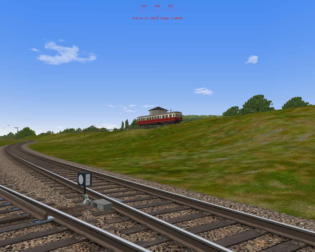

GR8 - Emsland
nach dem Update 1.11 habe ich im Umfeld des Bw Rheine wieder 3 Weichenantriebe gefunden die immer noch im Nachbargleis liegen obwohl sie von mir bereits gemeldet wurden und mit dem neuen Update korrigiert sein sollten:

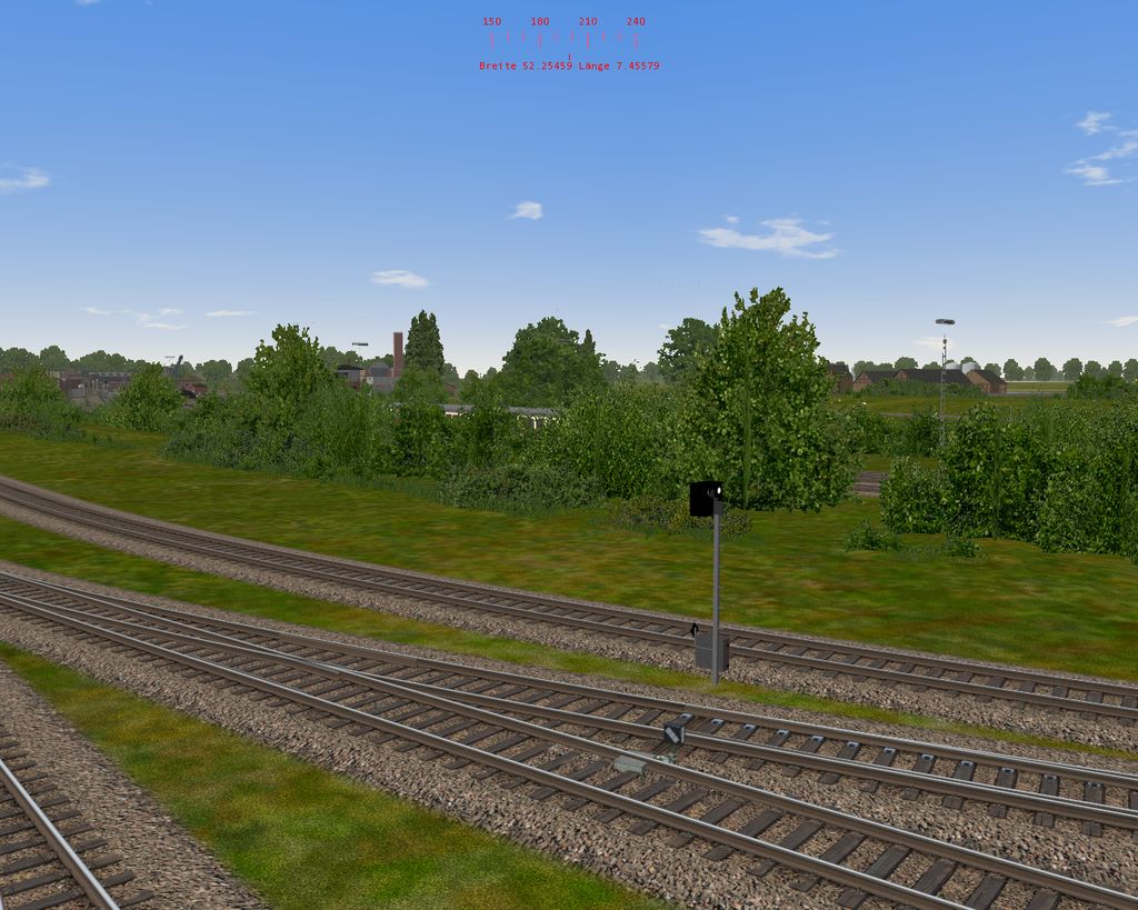

GR8-Emsland
hier noch zwei Weichenantriebe im Nachbargleis in Rheine:

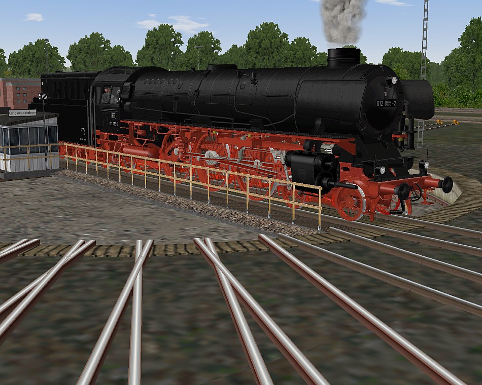

Drehscheibe im BW Rheine immer noch mit Schottergleis:

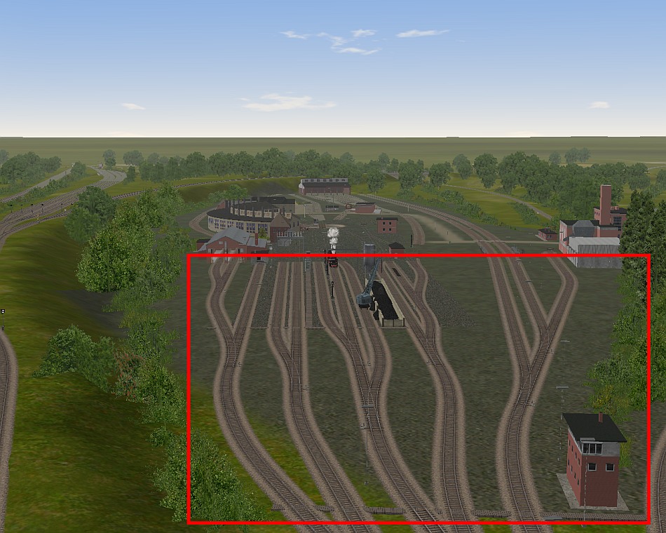

Montag, 13. Februar 2012, 13:54

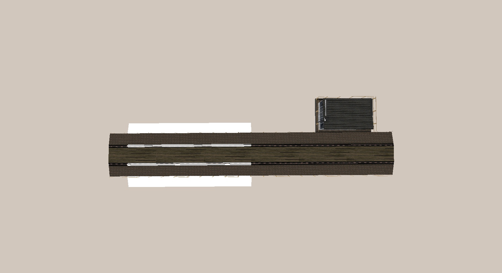

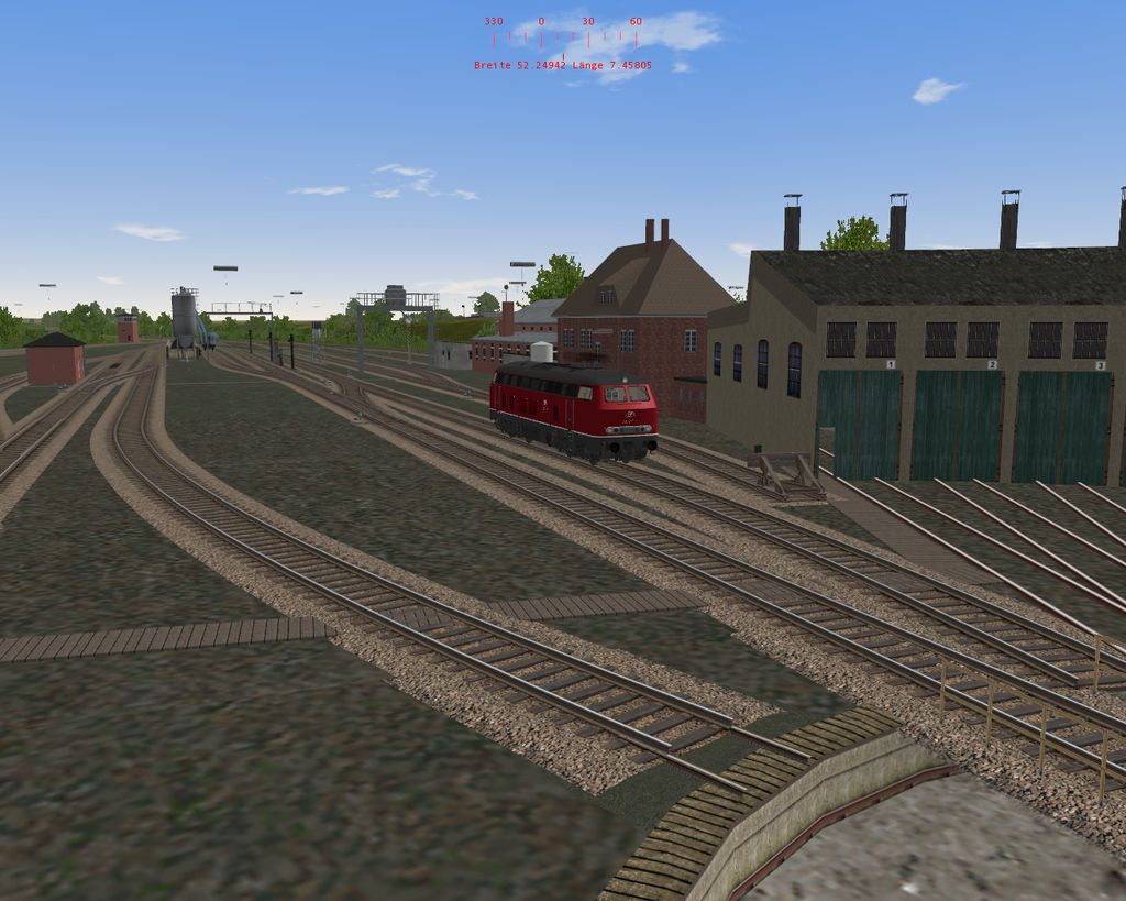

ich glaube, an den Umbau des Bw Rheine müssen kompetentere Leute als ich ran. Aber wenigstens habe ich den Grund für den Drehscheibenfehler gefunden und deshalb Verständnis dafür, dass er noch nicht beseitigt ist:
Die Bühne ist ein Extrateil und schmaler als die Gleisstücke mit Schotter (hier ohne Texturen, daher weiß). Durch Anheben der Bühne können die Schotterstreifen neben der Bühne nicht zum Verschwinden gebracht werden. Da sind wohl massivere Eingriffe nötig.
Außerdem hat mir der Editor die w-Datei zweimal beim Speichern bis auf 34 Bytes geschreddert. (d.h. nur die komische jinx-Titelzeile blieb übrig. :cursing: ) Der erste Einschlag kam beim Anheben des Bohlenübergangs in der Bw-Einfahrt. Nachdem sich der hintere Teil mit Schuppen und Drehscheibe einwandfrei bearbeiten ließ, kam dann der zweite Treffer bei der Untersuchungsgrube. Das Problem scheint also irgendwo im vorderen Teil der Anlage zu liegen. Jetzt brauche ich erst mal eine schöpferische Pause. Nach solchen Erfahrungen kann ich die Bemühungen von Ernst um schnelle Updates nicht hoch genug einschätzen. :top:
P.S.: So sieht das Ganze im Simulator aus:

die Abstürze passieren dann, wenn das World-tile größer als 750 kb ist.
Beiträge: 1 027
Dienstag, 14. Februar 2012, 11:38
vielen Dank für die Begründung, wieder was gelernt. Ich habe mich nämlich erst seit DB-Tracks etwas tiefer in den Editor gewagt. Also ist diese Fliese nicht editierbar, oder gibt es irgendwelche Tricks? Beim Bauen muss die Datei ja mal über diese Grenze gewachsen sein.

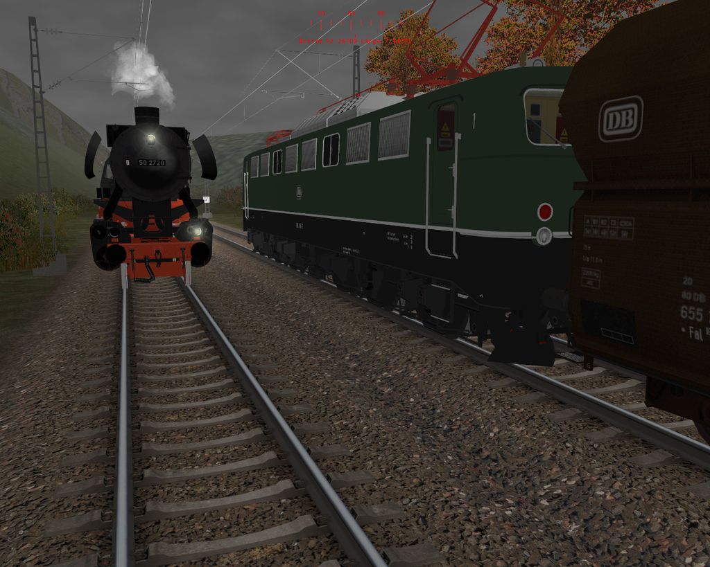

GR4 - Moselbahn - Aufgabe MB02 - Güterzug nach Koblenz
Hallo heizer,
hier für das nächste Update eine Begegnung mit der 38 3713 in Wengerohr - leidet auch an der "Rote Augen-Krankheit".
Hier noch eine Begegnung vor Koblenz mit der 50 2728 - die Lok hat nur 2 Spitzenlichter:
Dieser Beitrag wurde bereits 1 mal editiert, zuletzt von »Ruediger Doelle« (15. Februar 2012, 22:01)

Donnerstag, 16. Februar 2012, 15:19

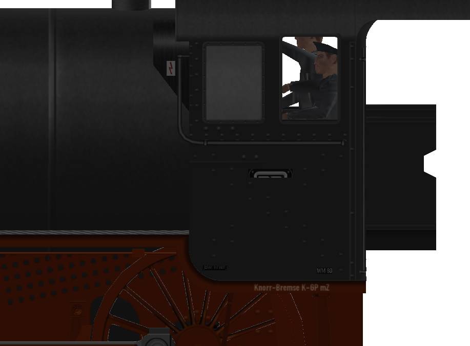

Hallo heizer,
Die engs habe ich auf die Schnelle korrigiert! Von der 50 2728 wurde in dem KI-Zug anscheinend die fehlerhafte Spielerversion verwendet, für KI-Züge sollten schon die DT- oder die VZ-Versionen eingesetzt werden - sofern vorhanden.
Seit neuestem gibt es für 38 3713 einen 2'2'T26Kab? Die Verwendung dieses Tenders an der P8 ist mir vollkommen neu - wer weiß näheres darüber!

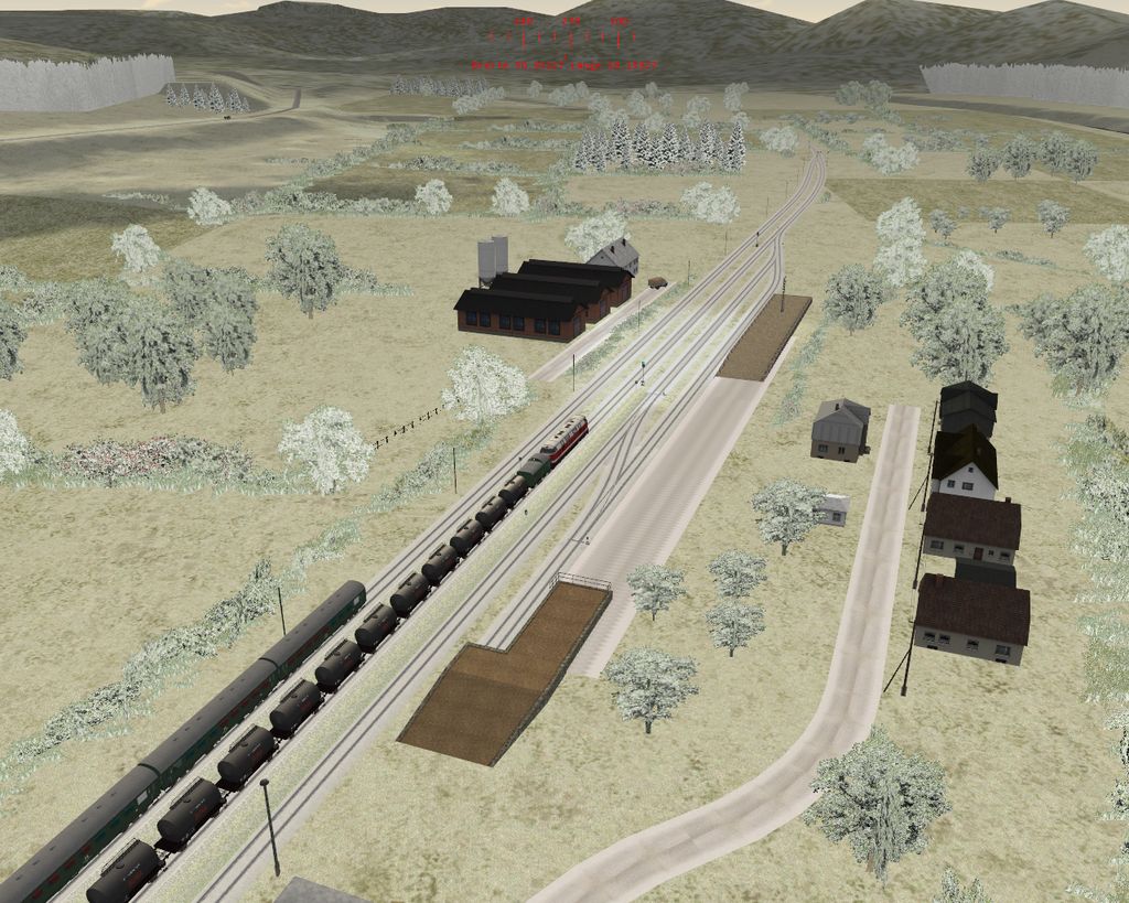

Donnerstag, 16. Februar 2012, 22:11

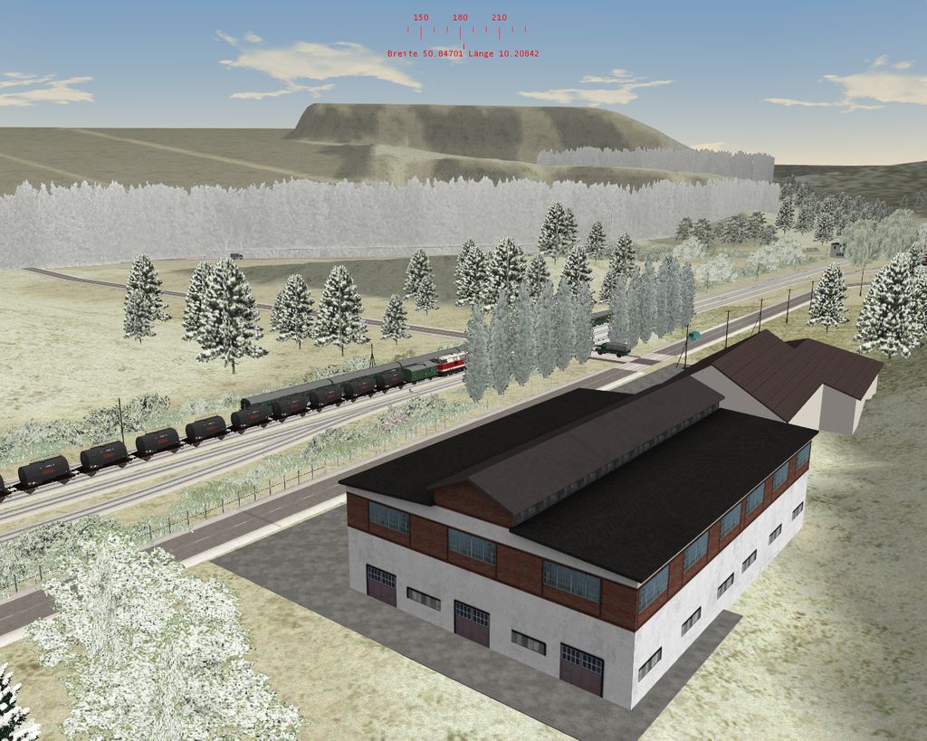

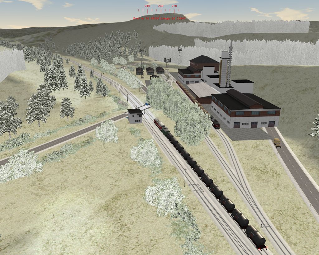

GR10 - Werratal 2009
im Werratal fehlen bei Gebäuden, Laderampen und Straßen durchweg die Wintertexturen:
Ist das ein Fehler oder war das so gewollt?
