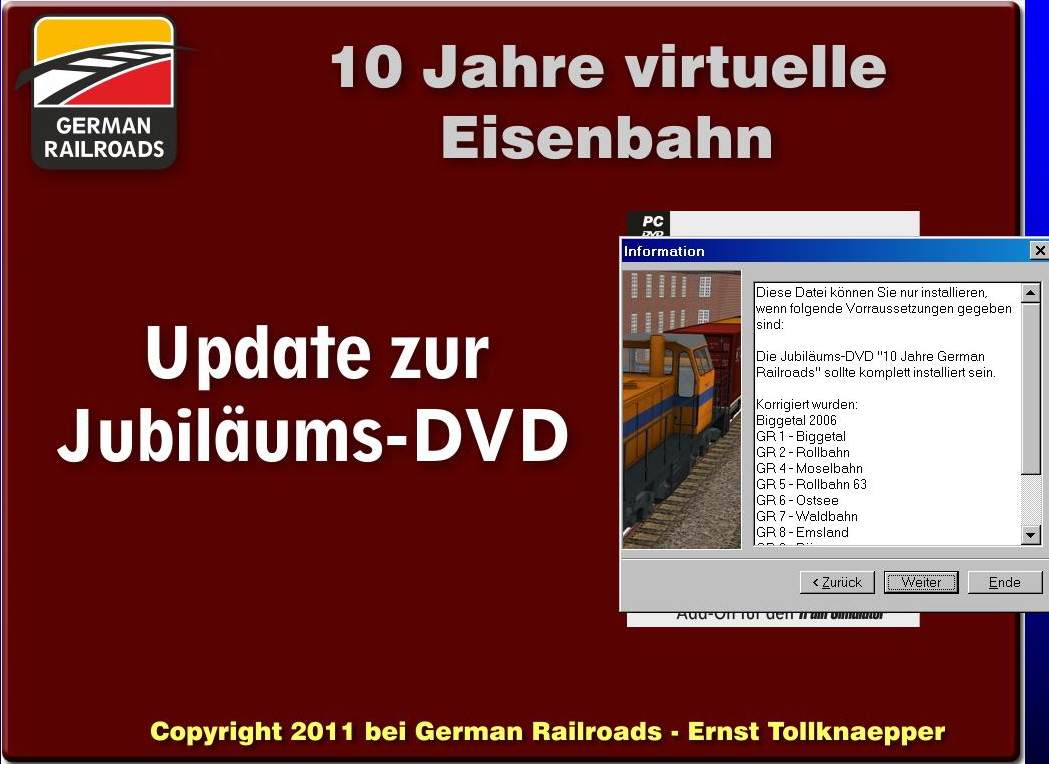

Hallo Lukas,
dass ich die Updates für die 10JahresDVD erst installiert habe, bevor ich die Emslandstrecke von der DVD installiert habe?
verglichen mit all den hoch qualifizierten Fachleuten hier im Forum (und das ist nicht ironisch gemeint), bin ich erst ein ziemlicher Anfänger. Daher eine ganz vorsichtige Frage: Steht für das Update da nicht irgendwo der Hinweis, dass man alle Teile der Jubiläums-DVD installiert haben muss, bevor man das Update aufspielt? Kann es sein, dass Dein Problem einfach darin liegt, dass Du das Update zuerst aufgespielt hast und dann erst die Emsland-Strecke mit den DB Tracks?

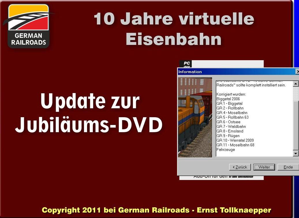

Hallo, VT 628,
Gibt's diesen Hinweis?
Den gibt es hier:
(Fortsetzung)
PS.Ich weiß nicht, ob das, was ich jetzt sage, unbedingt nötig ist: Wenn bei mir mal so was schief gelaufen ist, dann habe ich irgendwann mal den ganzen MSTS platt gemacht und alles neu installiert.
Dafür gibt es im Installationshandbuch von Ernst eine detaillierte Anweisung, die nicht nur sehr hilfreich ist, sondern durchaus ein Qualitätsmerkmal von German Railroads darstellt, das so nicht selbstverständlich ist. :respect1: :respect1:
Und weil wir schon bei nicht Selbstverständlichem sind: Die umfangreiche Zusammenstellung der Lösungen aller Aufgaben in der Jubiläumsedition ist ein Service, den ich so noch nirgends gefunden habe. Dahinter steckt ein Riesenaufwand an Zeit und Konzentration, die Ruth und Jürgen Eck da aufgebracht haben. Man merkt das erst so richtig, wenn man aus irgendwelchen Gründen selber mal nur ein paar Aufgaben zu Testzwecken in Echtzeit ein oder auch mehrmals abgefahren ist.
Danke, Ruth und Jürgen und :respect1: :respect1: :respect1: !

Dienstag, 13. März 2012, 15:44
Absturz in Rheine
Hallo zusammen
Hallo VT628
Egal ob nun alle Strecken der GR 10 Jahres DVD installiert sind oder nicht lässt sich das Update schon installieren sofern das Rollmaterial der GR 10 Jahres DVD installiert ist!
Es sollte aber logisch sein das wenn ich ein Update zu einem Produkt installiert habe und dieses Produkt (egal ob in Teilen oder Komplett) danach nochmals installiere, das ich dann auch das aktuelle Update nochmals installieren muss!
