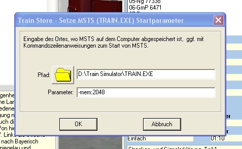

Die wichtigste Antwort fehlt noch: ist TrainStore im Einsatz, d.h. nicht nur vorhanden, sondern auch bestimmungsgemäß eingesetzt? Nur 1 Aufgabe eingelagert? Die Fehlerbeschreibung klingt am ehesten nach Überlastung des MSTS durch zu viele Dateien.

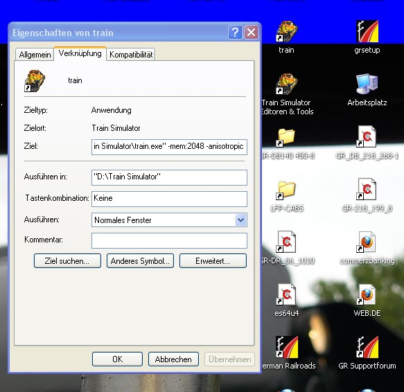

Abgesehen, daß du mit 2 GB schon wenig Arbeitsspeicher insgesamt hast, lassen sich AddOns mit DB-Tracks nur mit hohen Speicherzuweisungen für den MSTS betreiben.
Meine Zuweisung lautet : -mem:2048
In der train.exe-Verknüpfung auf dem Desktop oder im Trainstore kann du es ja mal mit 1024 bzw. 1536 versuchen.
Du solltest dir auf jeden Fall noch einen Speicherriegel zulegen.

Alsio mit Betriebssystem Windows XP und Service pack 3 (ist bei mir installiert) funktioniert es gerade so mit Speicherzuweisung 1024 MB. Aber sollte Vista oder 7 vorhanden sein, reicht das bestimmt nicht mehr aus. Da denke ich, es sollten schon 2048 MB Speicherzuweisung sein. Da unsere Universaldampflok aber geschrieben hat, dass er die 10 Jahre DVD installiert hat, bin ich wie selbstverständlich davon ausgegangen, dass Train Store installiert ist und über das Start - Center die Aufgaben gestartet werden. Kann mich aber natürlich auch irren.
